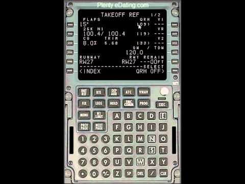

Merhaba arkadaşlar yaklaşık 2 hafta önce FSX'e başladım. Bu 2 haftada öğrenebileceğim maksimum seviyede bilgileri öğrendiğimi sanıyorum. PMDG 737 ile kalkış yapıp ils ile inebilecek seviyedeyim. Şimdi size çeşitli sorularım olacak.
1) Taxi esnasında yönlendirmeyi eleronlarla mı rudderlarla mı yapıyoruz? Ben rudderlarla yapıyorum.
2) FMC'de runway remain bölümüne pistin uzunluğunu mu giriyoruz? Ne işe yarar?
3) cost index ve reserves tam olarak nedir?
4) Yine FMC'de crz alt kısmına seyir yüksekliğimizi giriyoruz. Bu değeri buraya girmemizin ne etkisi var? Uçuşu direkt yönlendiriyor mu? Gösterge mi?
5) Mini ekran nasıl açıyoruz? Örneğin normalde cockpit görünümü olacak küçük ekranda da uçağımızı dıştan göreceğiz.
6)Kalkış esnasında overheadde adını unuttuğum motor zımbırtısı cont'a alıyoruz.(Sürekli ateşleme için) Bu off'ta kalsa ne olur? Tüm uçuş esnasında Cont'da mı kalmalı?
7)Görüntüde sağa sola kaymayı nasıl yapıyoruz?
8)Overhead'de kabin basıncı için feet girdiğimiz bir yer var. Bu bölüm zaten auto'da değil mi? Niye girmemiz gerekiyor?
9)ILS varken VOR ne işe yarar? Ne zaman kullanılmalı?
10)FMC'de Perf İnit'de trans alt var. Buraya neyin yüksekliğini girmeliyiz? Buraya gireceğimiz değer bizzat uçuşu yönlendiriyor mu? Yoksa bir gösterge niteliğinde mi?
11)Kalkıştan önce auto brake'i bir aksilik olursa diye rejectable'a alıyoruz. Bir aksilik oldu diyelim ne yapacağız. Rejectable'a almamız neyi değiştirecek?
12)Uçak pistteyken fren için, gazı kesmek ve reversları açmak dışında yapılabilecek başka bir şey var mı benim bilmediğim?(Parking Brakeler fren olarak kullanılmıyor, Bir de sanırım speed brake grounda alınabilir tam emin değilim.)
13)Herhangi bir leg için hız değerini FMC'de nasıl giriyoruz? Ben alt değerini girebiliyorum ama hızı giremiyorum.
14)Legslerde bazı yazılar mor gözüküyor. Bu ne anlama gelir?
14)FMC'de FIX butonu ne işe yarar?
Şimdilik bunlar geldi aklıma. Zaten çok fazla ve dağınık oldu, kusura bakmayın. Benim de gözüm korktu :)
Eleronla dönüş yapamasınız. Aslında rudder ile de dönüş yapamazsınız, 737ng serisinde rudder pedalları aynı zamanda ön tekerin dönüşünü de kontrol etmek için tasarlanmıştır. Başka uçaklarda bu kontrol değişebiliyor örneğin rus uçaklarda taxi için bir direksiyon bulunuyor.
Pist uzunlukları otomatik olarak fmc'de kayıtlıdır. Kayıtlı olmayan pistler için bu değer girilebilir. Kalkış sırasında N1 değerini maksimum yakıt tasarrufu için ayarlamaya yarar.
Cost index basitçe anlatmak gerekirse yakıt kullanım oranının hesaplanmasıdır. Cost index değeri 0'a ne kadar yaklaşırsa uçuş o kadar ekonomik gerçekleştirilir. O zaman herkes 0 girsin diyebilirsiniz fakat uçuş için başka faktörleri de göze almak gereklidir. Örneğin 0 cost index ile uçak, climbing konumunda motorları yüksek devirde kullanarak en kısa zamanda cruise (düz uçuş) seviyesine getirmeye çalışacaktır çünkü irtifa ne kadar yüksekse atmosfer daha ince olduğundan yakıt kullanımı azalacaktır. Yüksek devir uçuş sırasında daha fazla ses ve titreşime neden olacaktır ve motor bakım masrafları artacaktır. Ayrıca cost index değeri sayesinde descent safhasında hız 330'a sabitlenir böylece uçak overspeed olmaz. Cost indexin mininmum değeri 0 maksimum değeri ise 500 olarak girilebilir.(NG serisinde 500, eski serilerde 200). Kısaca minimum cost index yakıt tasarrufu sağlar, maksimum cost index vakitten kazandırır. Sonuçta yakıtın parasını siz vermiyorsunuz istediğiniz değeri girebilirsiniz ancak fsairlines gibi bir sistemde uçarken cost indexi 50 girebilirsiniz çünkü yakıtı etkili kullanmak gerekli.
Reserves ise şöyle açıkalanabilir. Ltba-ltac arası uçacaksınız diyelim ve kullanacağınız yakıt miktarı 4400lbs civarında olacatır, b737-800 için ekstradan 1 saat daha uçabilecek yakın konması gerekir ki bu da 6000lbs civarına tekabül eder. Yani rsv değerini bu 737-800ng için genel olarak 6000lbs olarak ayarlamalısınız ancak bu hava koşullarına ve varış meydanındaki trafiğe göre değişiklik gösterebilir.
Bu değerlerin hesaplanması havayolunun dispatcher görevindeki elemanların görevidir. Siz genel geçer rakamlar girebilirsiniz ancak işin mantığı bu şekilde
Uçuş bacaklarının irtifalarının ayarlanması için bu değeri girmeniz önemlidir ancak uçuşu direk olarak yönlendirmez. MCP panelden girdiğiniz irtifa değerini uçak kullanmaktadır. Siz bunları kendinize referans olarak girmelisiniz ayrıca uçak performansını bu değere göre ayarlayacaktır. Örneğin "Top of descent" noktası siz ne kadar yüksek bir irtifa girerseniz varacağınız meydandan o kadar uzaklaşacaktır.
ğ tuşu ile olması lazım.
ignition anahtarının hangi konumlarda kalması gerektiği checklistte yazmaktadır. Take off sırasında sürekli konumda durmaktadır olası bir arızaya karşı. Teker kestikten sonra flt konumunda durması gerekir diye biliyorum şimdi checkliste bakmak gerekli kesin bilgi için.
ILS yanlızca pist yaklaşmaları için kulanılmaktadır. Vor ise uçuşun her aşamasında kullanılıyor. Simulatöre başlar başlamaz büyük commercial uçaklarda başlamanın bir diğer eksisi de aslında basit kavramların tam olarak öğrenilememesidir.
Size önerim bir vfr uçak edinin (Default cessna bile yeterli ama A2A Simulations Cessna 172 önerebilirim) ve youtube'dan vor to vor uçuş eğitimlerini inceleyip kendiniz yapmaya çalışın. Emin olun çok yardımcı olacak.
10000 feet altında hız 250kn altında olmalı. Bazı hava bölgelerinde özellikle de askeri bölgelerde bu değer değişebiliyor, o tür hava sahalarından geçerken eğer bir değişiklik varsa girmelisiniz yoksa standart olarak 10000 feet değerini kabul edecektir.
Kalkış sırasında gaz kolunu geriye çekip reverser konumuna getirirseniz uçak otomatik olarak air break'leri açıp tekerlere maksimum fren gücü uygulayacaktır. (Tabiki uçuştan önce air breakeleri ARM konumuna getirmiş olmanız gerekir.) V1 hızından sonra kalkış iptal edilemez mutlaka kalkışa devam etmek gerekir. (Tabi pilotun hisleri de bu konuda önemli)
Autobreakleri 2-3 konumuna alabilirsiniz. İnişlerde bu kadar değer yeterlidir. İnişten önce air breakleri shift+ö ile ARM konumuna almalısınız böylece reverser açıldığında air breakler de açılarak daha etkili fren yapılmaktadır. Reverserları kapatana kadar ayak freni kullanmanıza gerek yok. Ekstra bilgi; pedallarla uyguladığınız maksimum fren kuvveti auto break maksiumum değerinden daha fazladır.
737NG de FMC panelde bacaklarda iki değer gözükür. (Örn; 180 / FL180). Sol taraf kn değeri ile hızı, sağ taraf ise irtifayı. FMC panele "170/" ifadesini yazıp girmek istediğiniz bacağa tıklarsanız hız değeri değişir. Eğer "/170" ya da "/17000" yazıp bacağa tıklarsanız irtifayı değiştirecektir.
Mor aktif olan rotayı gösterir. Beyaz ise sıradaki vor ya da intersection'u.
Fix sayfasını genel olarak crosscheck için kullanmaktayız. Örneğin FMC'de leg sayfasında gitmek istediğimiz bir intersection var ve orada saat kaçta olacağımızı ve yakıt miktarımızı oradan karşılaştırabiliriz.
Ya da diyelim uzun bir uçuştasınız ve bir yeri işaretlemek istiyorsunuz. Bu noktada before descent checklist yapmanız lazım. Bu noktayı Fix sayfasından işaretlediğinizde Navigasyon ekranında bir yeşil yuvarlak ortaya çıkar ve o noktaya geldiğinizde bir çeşit alarm çalar.
Başka özellikleri de var ama ben de tam detaylı bilmiyorum.
Yukarda eksik ve yanlış olan bilgiler olduğundan soruları yanıtlamaya çalıştım. Tabii ki benim de yanlış bildiğim konular olabilir bunlar hakkında beni uyarırsanız sevinirim.
