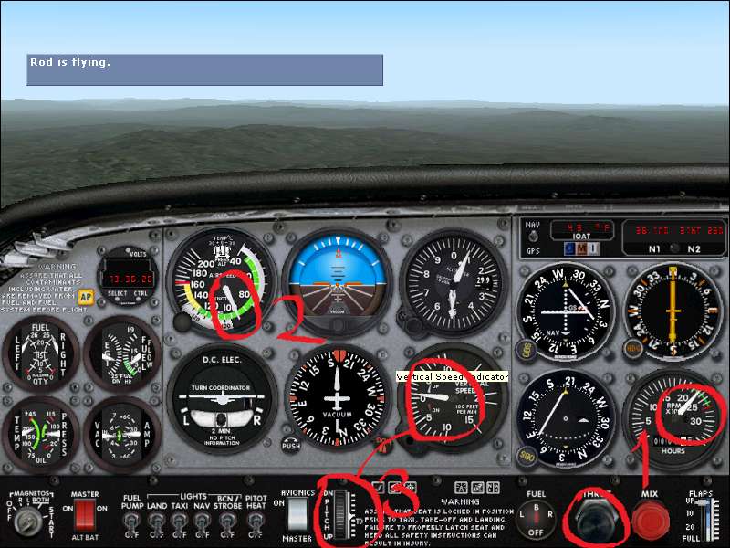

varmış hocam ben kullanmaya başladım az evvel ilk dersi bitirdim fakat yanımdaki anlatan pilot abi benden throttle 2400 rpmye çıkarmamı istedi(1 ile gösterdiğim yerler). bunu yaptım. sonrada airspeed 100knot a çıkmamı istedi. fakat bunu 100e çıkartamadım nasıl çıkartabilirim?sol alt köşesindeki yerden + - yapabiliyordum ama çıkıp inmedi. alt kısmındaki beyaz ibre değişti ama esas ibre değişmedi. bir de yukarda ufak bi kısım değişiyordu 1/4 1/8 gibi ibareler gördüm yanlış grmediysem bunlar neler? 2 ile gösterdiğim yuvarlak. bir de yanlış anlamadıysam eger trim ucagın burnunu aşagı indirip yukarı kaldırmaya yarıyor. 3 ile gösterdiğim yerler. doğru mudur?
ilk adımları attık bakalım gerisi nasıl olacak. Rod abi benden memnun kaldıgını soyledi.
edit:halledememişim. hızımı nasıl düşürürüm. 100 knot la uçarken 75e düşürmemi istiyor. irtifamı 3000 feetteyim. 5000 feet e çıkarmamı istiyor. bunu nasıl yükselticem uçağın burnunu ben joystickle mi yukarı kaldırıcam yoksa herhangi bi ayar değiştirmem gerekli uçak kendisi mi bu irtifaya çıkıp orada devam edecek? karışmaya başladı işler

1 ile gösterdiğin yer motor devrini (RPM) gösterir.
2 ile gösterdiğin yer uçağın hızını (airspeed) knot olarak gösterir, 1 ile doğal olarak bağlantılıdır. Aynı otomobildeki gibi yani. Düz uçuşta gazı arttırırsan RPM artar bu da hızı arttırır.
3 ile gösterdiğin yerdeki alttaki düğme trim sanırım. yukarı ve aşağı uçağın burnunu kaldırıp indirir. Yanlız trim ile normal kontrolü karıştırmamak lazım. Trim düzeltme ve belli bir açıyla yükselip alçalmak için kullanılır. işaretlediğin o gösterge de uçağın dikey hızını gösterir.(vertical speed), Yani hangi açıyla yükselip (açı derken o manada değil) alçaldığını v/s olarak gösterir. Her uçağın ayrı v/s değerleri vardır ve bu diğer şartlara göre de değişir. Çok yüksek bir v/s ile yükselirsen uçak hızlanamaz ve stall olur. Tam tersi durumda da uçak aşırı hızlanıp overspeed olur. Trim yerine lövye ile de alçalıp yükselsen o gösterge yine v/s değerini gösterir. Yani sadece trime bağlı değil uçağın hareketine bağlıdır.
gaz kolunu veya klavyede ilgili tuşu, rpm 2400 e gelene kadar itersen amacına ulaşırsın.
Alışana kadar, üst kısımda hız, yükseklik ve uçuş başını görmene yarayan işlem için shift + z tuşuna birkaç kez basabilirsin
işaretlemediğin diğer göstergeler de oldukça önemlidir. 2 ile işaretlediğin göstergenin iki sağındaki gösterge yüksekliğini (altmeter), ortadaki mavi olan tırmanıp, alçalmanı onun altındaki de hangi uçuş başına gittiğini gösterir.

hocam işaretlemediğim göstergeler girdiğim derste yoktu. aşagıdaki sorularıma bir cevap verirseniz
14 yıl
evet hızı biraz arttırıp jouystickle yüksel. sonra 5000 feette düz hale getir uçağı, ilerleyen derslerde otomatik pilot kullanarak yapacaksın. 75 e düşmek için de gazı biraz kes, yani devri düşür.
