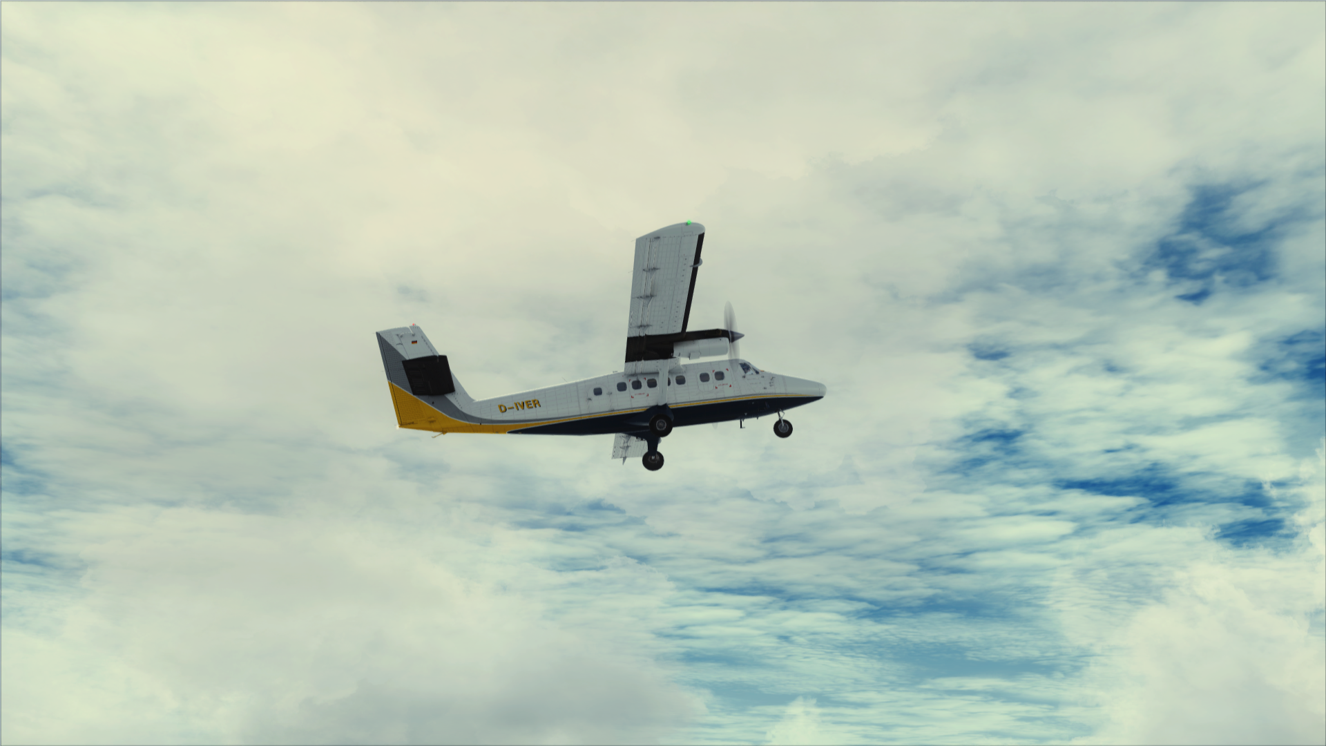

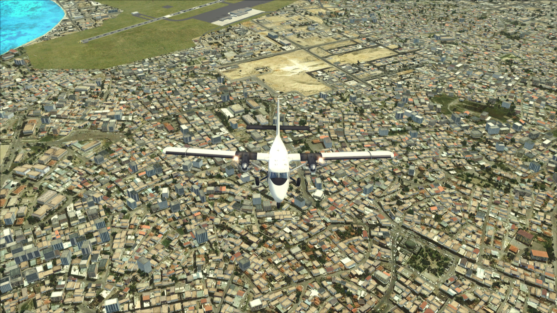

İşte son görüntüler elde ettigim. Umarım p3d çıktıgı zaman ilk zamanlarında korsana düşer :) Bunu istemek kötü birşey ama para vermeye durumum yok öğrencinin tekiyim havacılık aşkım var ortalıkta da havacılığı düzgün gösteren bir program, oyun, sim yok malesef...
