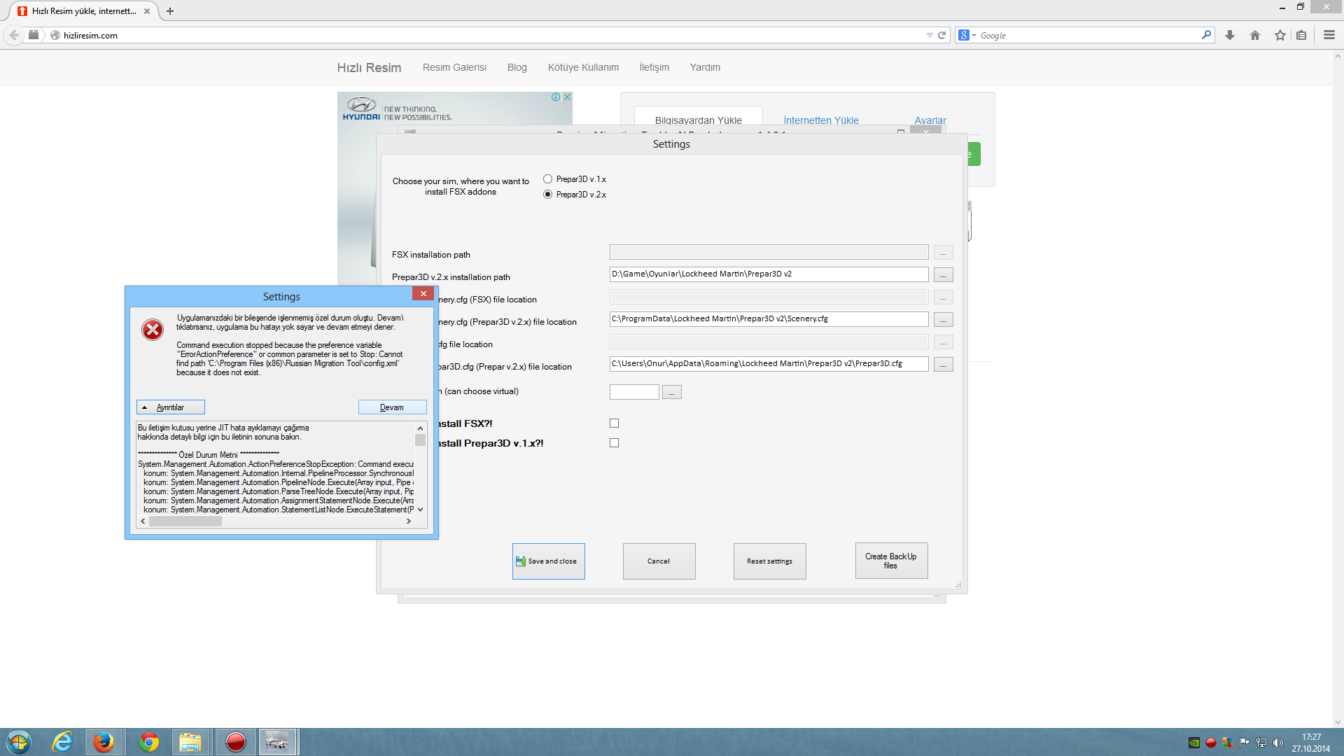

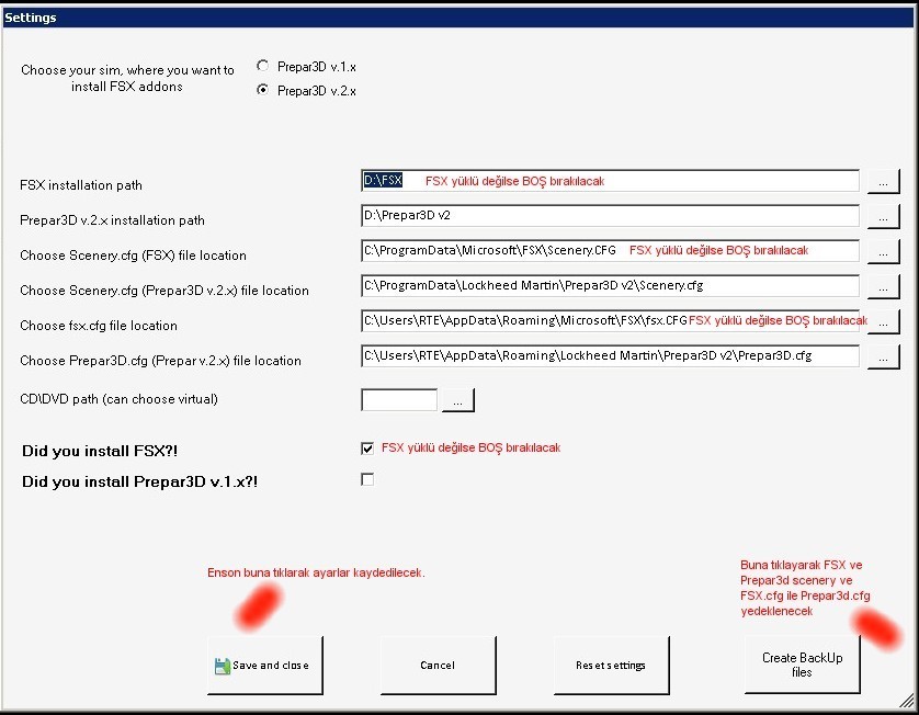

Programın arabiriminde Menu altında "Settings" ayarlarında FSX yüklü değilse ilgili yerler boş bırakılacak. Bende önce kurulu değildi FSX o şekilde
çalıştırmıştım. PMDG 777 yi o şekilde çalıştıramayınca FSX yükledim. (tabi gene çalışmadı. İlgili yerdeki dosyalar Prepar3d 2.2 için)
Yüklü olmadığı için "Did You install FSX?!" yazan yerin karşısındaki kutucuktaki işaret olmayacak.
Prepar3d ile ilgili yerleri doldurduktan sonra en altta sol baştaki "Save and Close" butonuna basarak ayarlar kaydediliyor.
Sonra programın ana arabiriminde Benim resimde sağ altta "Delete Additional Soft" yazan butonda İnstall veya "Setup Additional Soft"yazıyor olması lazım
ona basarak fake FSX kurulumu yapıyor. Bundan sonra resmin alt sol tarafındaki Enable Virtual FSX yazan butona tıklanınca
C altına "TemporaryFSX" dizini oluşturuyor. Masa üstünede "Prepar3d Compatible" kısayolu oluşturuyor. Bu butonla Prepar3d yi FSX sin abücüm diyerek
çalıştırmış oluyoruz.

@Vanseth

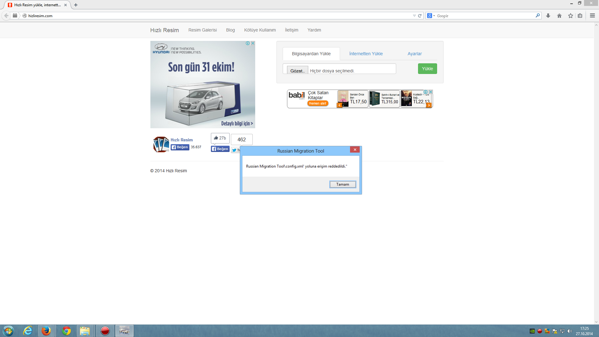

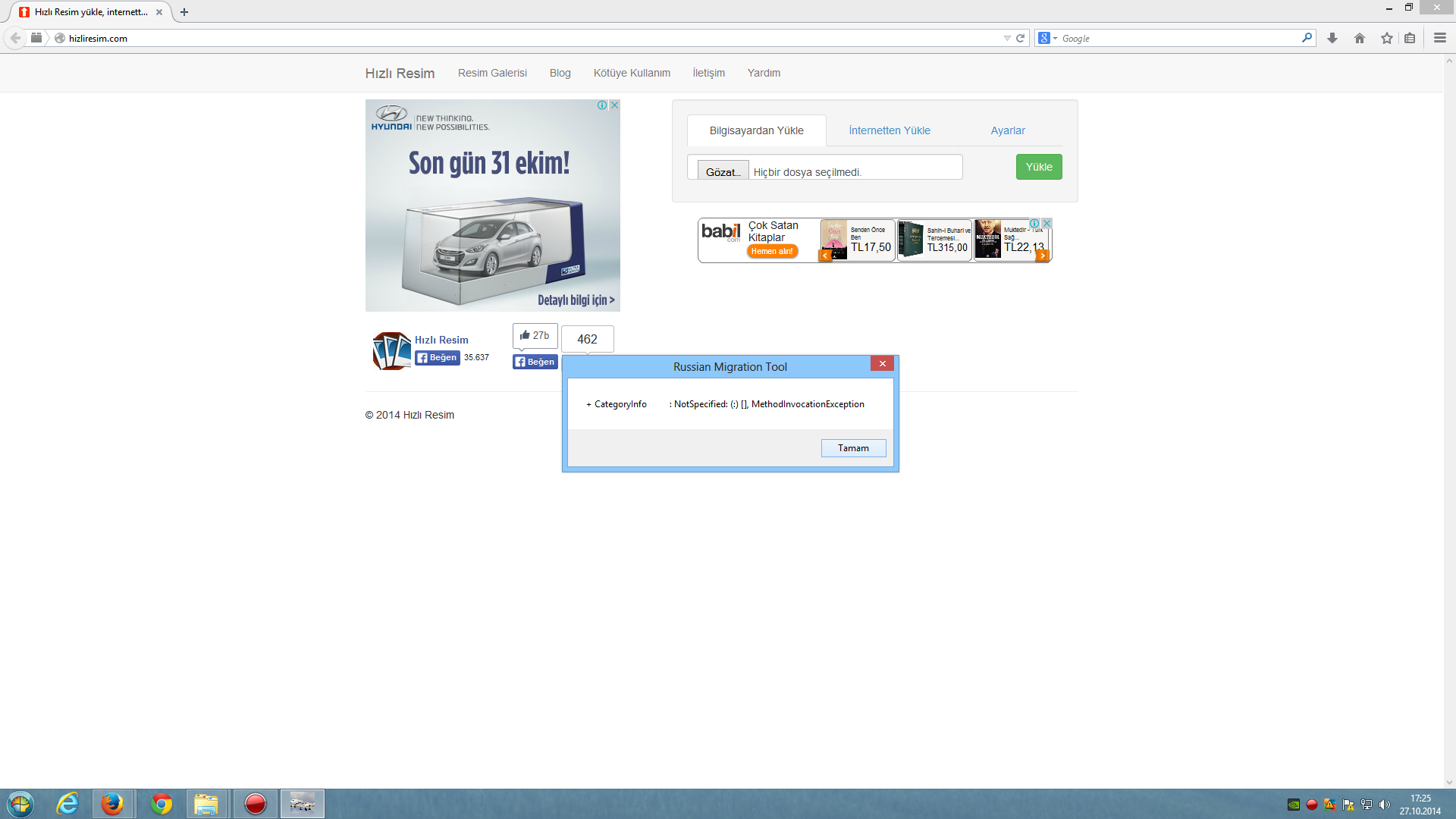

En son resimden anladığım kadarıyla program kendi "C:\Program Files (x86)\Russian Migration Tool" dizini içinde config.xml dosyasını bulamıyor. Ya kaydetmeyi unuttun. Yada regedit sürümü ile ilgili problem var. (Eski XP sürücülerinden bir kısmının
Win 7 özellikle de 64 bitte çalışmaması gibi...) Eğer o dosya bir şekilde yaratıldı ise elle onu ilgili dizine kopyalayabilirsin.

Config.xml oluşturulamıyor benim içim uploadlar mısın ?
Bu mesajda bahsedilenler: @BBlackman
11 yıl
Masa üstünde Yeni Metin Belgesi.txt dosyası oluşturup aşağıdaki kesik çiziler içinde kalan kısmı içine kopyala. (Kesik çizgiler hariç) Ayrıca benim FSX, Prepar3d ve Russian Migration Tool hepsi D: de kurulu. Kullanıcı adı olarak ??? girdiğim yerleri kendi kullanıcı adın ile değiştir.
Sonra dosyanın adını config.xml olarak değiştirirsin.
<?xml version="1.0" encoding="windows-1251"?>
<Settings>
<ThisCompSettings>
<Configured>Yes</Configured>
<FSXPath>
</FSXPath>
<P3DPath>D:\Prepar3D v2</P3DPath>
<P3Dv1Path>
</P3Dv1Path>
<FSXScenerycfg>
</FSXScenerycfg>
<P3DScenerycfg>C:\ProgramData\Lockheed Martin\Prepar3D v2\Scenery.cfg</P3DScenerycfg>
<FSXScenerycfgPath>
</FSXScenerycfgPath>
<P3DScenerycfgPath>C:\ProgramData\Lockheed Martin\Prepar3D v2</P3DScenerycfgPath>
<P3Dv1ScenerycfgPath>
</P3Dv1ScenerycfgPath>
<FSXcfg>
</FSXcfg>
<P3Dcfg>C:\Users\???\AppData\Roaming\Lockheed Martin\Prepar3D v2\Prepar3D.cfg</P3Dcfg>
<FSXcfgPath>C:\Users\???\AppData\Roaming\Microsoft\FSX</FSXcfgPath>
<P3DcfgPath>C:\Users\???\AppData\Roaming\Lockheed Martin\Prepar3D v2</P3DcfgPath>
<P3Dv1cfgPath>C:\Users\???\AppData\Roaming\Lockheed Martin\Prepar3D</P3Dv1cfgPath>
<Restored>False</Restored>
<Active>No</Active>
<StartUp>No</StartUp>
<fsxinstalled>False</fsxinstalled>
<newfsxpath>_old</newfsxpath>
<newfsxcfgpath>C:\Users\???\AppData\Roaming\Microsoft\FSX_old</newfsxcfgpath>
<newfsxscenerycfgpath>_old</newfsxscenerycfgpath>
<newfsxcfg>C:\Users\???\AppData\Roaming\Lockheed Martin\Prepar3D v2\fsx.cfg</newfsxcfg>
<newP3Dv1path>_old</newP3Dv1path>
<newP3Dv1cfgpath>C:\Users\???\AppData\Roaming\Lockheed Martin\Prepar3D_old</newP3Dv1cfgpath>
<newP3Dv1scenerycfgpath>_old</newP3Dv1scenerycfgpath>
<P3DpathFSXExE>D:\Prepar3D v2\fsx.exe</P3DpathFSXExE>
<CDPath>Y:\</CDPath>
<addininstall>Yes</addininstall>
<p3dv1installed>False</p3dv1installed>
<choicep3d>P3Dv2</choicep3d>
<language>ENG</language>
</ThisCompSettings>
</Settings>

Config.xml buluyor ama hata çıkıyor bu fsx ile alakalı yerlerde 29. satırda felan hata veriyor.
FSX olan yerleri kökünden mi silsem direk satırı felan yada ne bilim ?
