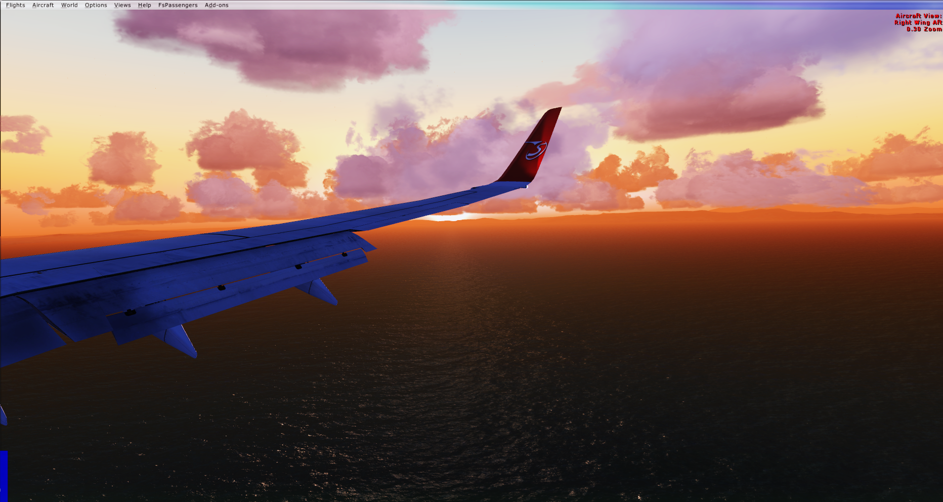

Geçen Doha > Dubai 737-8 THY piste tam inerken hata verip kapattı prepar v2.4 bu halde böyle uçuluyor zar zor, hep okyanus üstünde olduğum için fps de fazla kasma olmadı scenery de sadece orbx var.

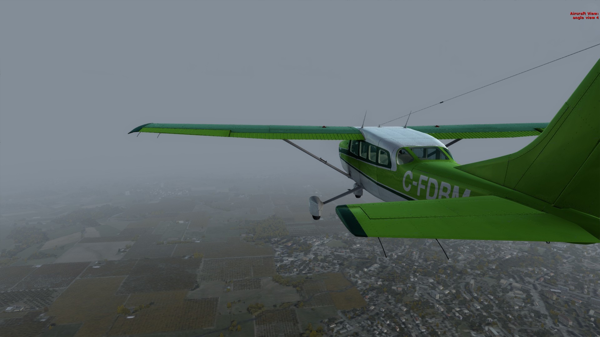

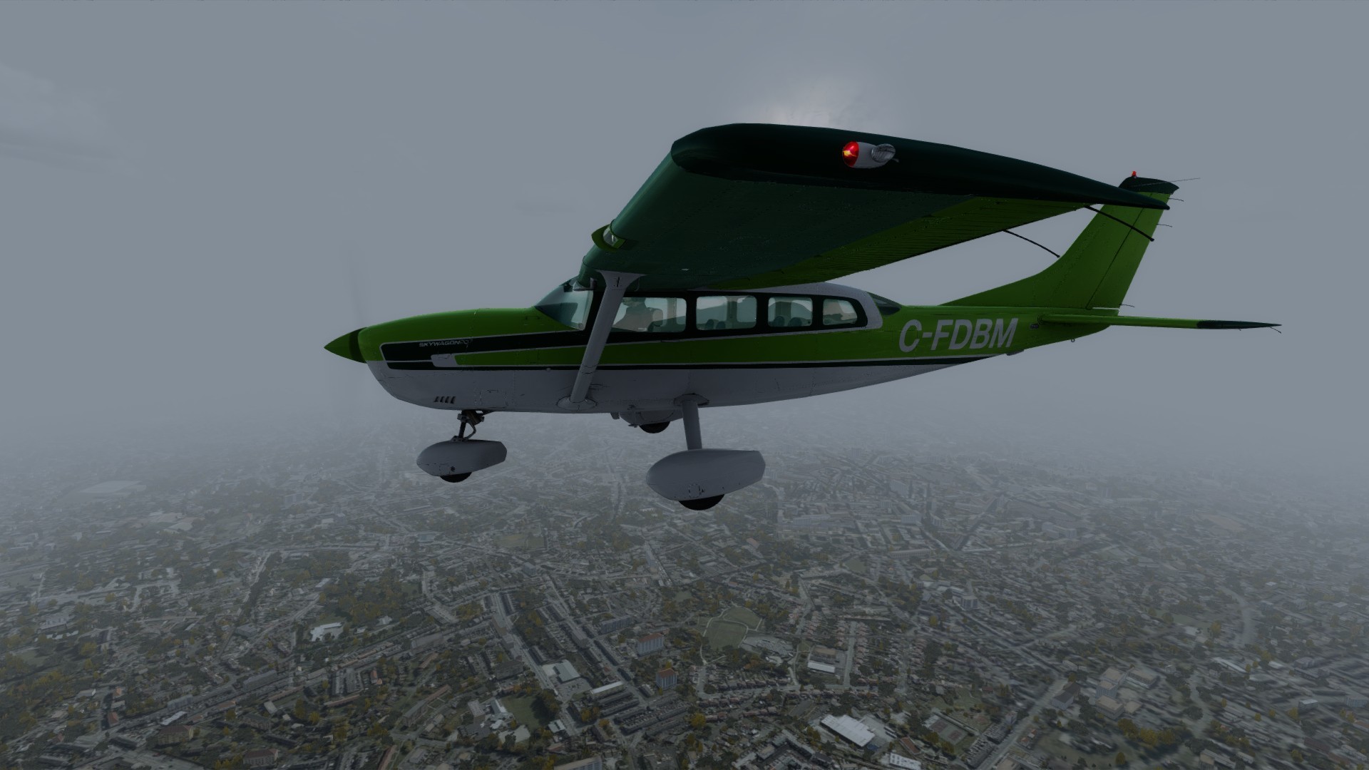

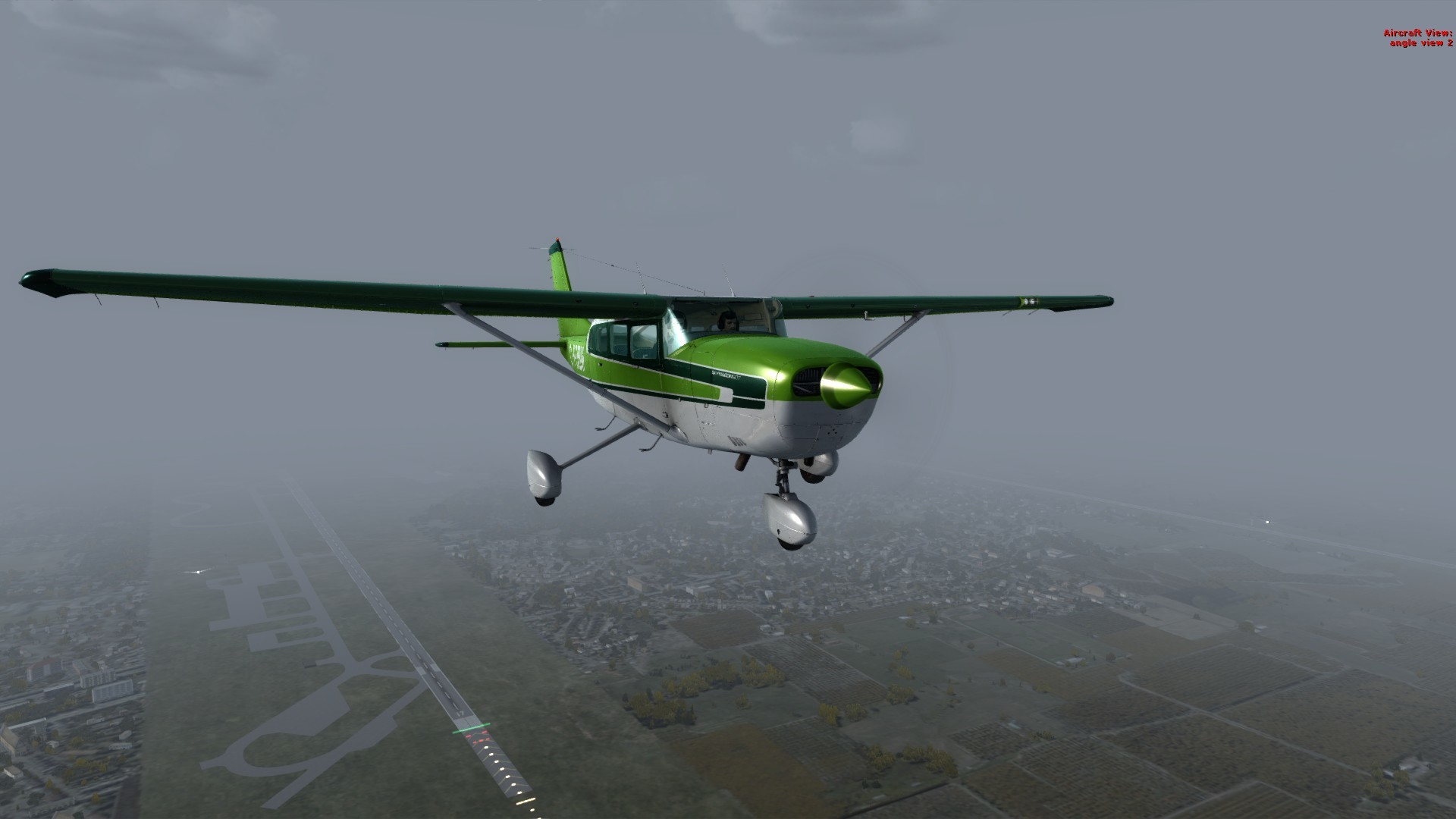

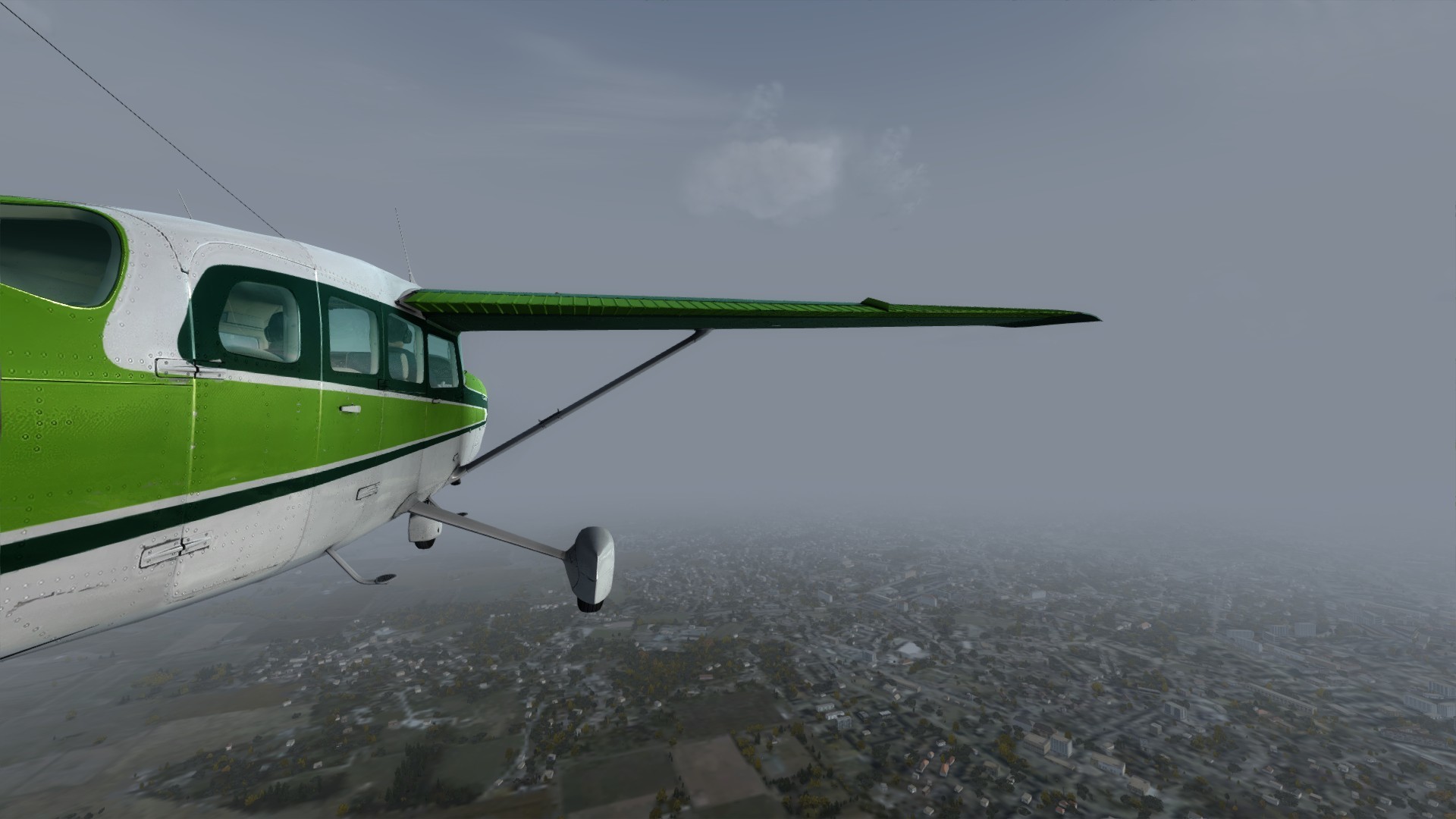

Prepar3d'de en çok uçmayı sevdiğim uçak bu.... Alabeo C207 Skywagon
< Resime gitmek için tıklayın > < Resime gitmek için tıklayın > < Resime gitmek için tıklayın > < Resime gitmek için tıklayın >
Bu linkte bu uçakla ilgili bir inceleme var.
http://www.airdailyx.net/alabeo-c207-skywagon/
< Bu mesaj bu kişi tarafından değiştirildi BBlackman -- 29 Kasım 2014; 13:22:38 >
