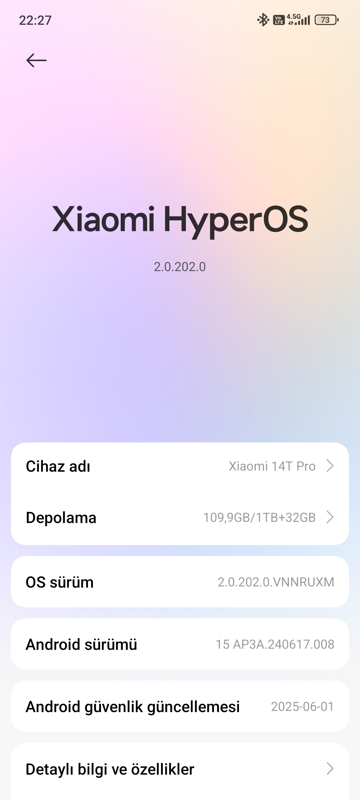

4,5 yıldır Redmi Note 9 Pro kullanıyordum. 2 haftadır 14T Pro'ya geçtim. Ancak VPN uygulamalarında sorun yaşıyorum.
Kuruma bağlanmak için kullandığımız Forti Client aşağıdaki gibi uyarı verip kapanıyor ( "your device may not support 30+ routes" ).
Oda arkadaşımda da 14T Pro var. Onda da aynı durum. İki cihazda da HOS2 yüklü ve işlemsiz cihazlar.
Yine aynı şekilde, evimdeki Keenetic Modemde kurulu olan VPN Server'a OPEN SSTP Client ile bağlanamıyorum. Anlık olarak bağlanıp düşüyor.
Oysaki hala yedekte duran Redmi Note Pro'da gerek Forti Client de gerekse OPEN SSTP Client sorun yok. Denedim çalışıyor.
Buna benzer sorun yaşayan ve çözüm bulan var mı?

Akıbet bildiriyorum. İki adet telefon kullandim; Xiaomi 13t pro ve 14t pro. İkisi de Android 15. Aşağıda detayları yer alıyor.
13t pro; kendi gsm verisi ile forticlient üzerinden kuruma bağlanıyor, sorun yok.
13t pro; 14t pro'nun kendi gsm verisi üzerinden açılan hotspot ile forticlient üzerinden kuruma bağlanıyor, sorun yok.
14t pro kendi gsm verisi üzerinden, forticlient ile kuruma bağlanmıyor. Sorun devam ediyor.
