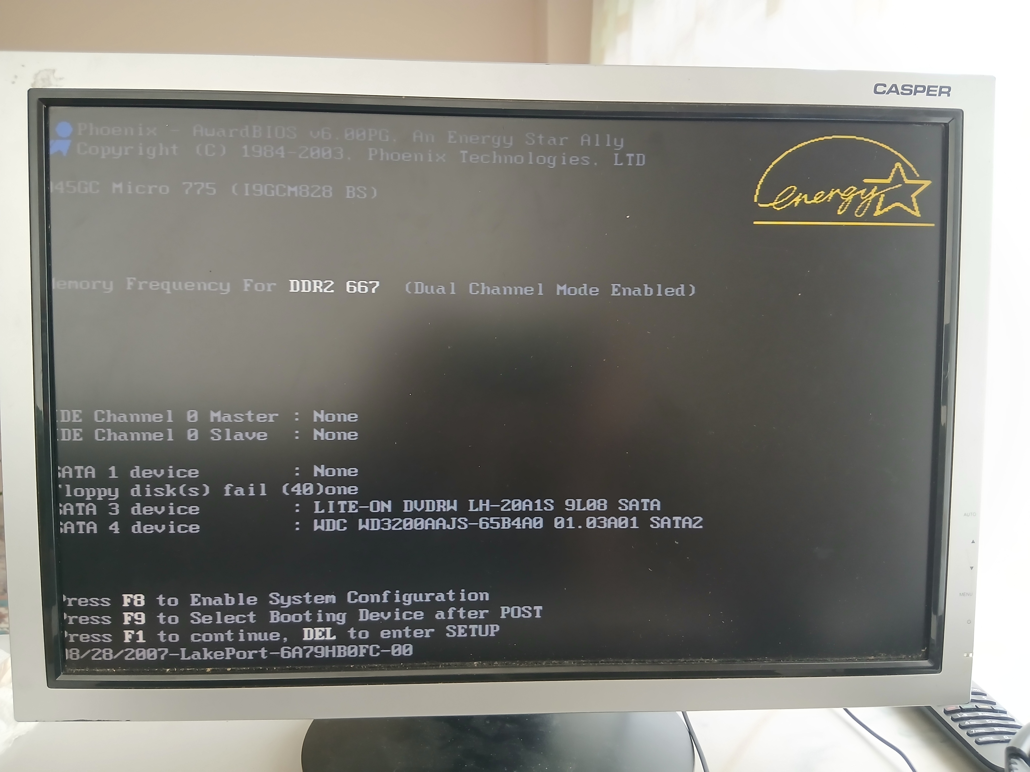

Merhaba hocam bende de aynı problem var, Format atarken "Press any key to boot from USB" aşamasında klavye çalışmıyor. Bios menüsünü full inceledim klavye enable disable seçeneği de yok napmam lazım f8 f9 basıyorum ilk resimde tepki yok sonra f1 ile devam edince 2. Resim 3/4 saniye durup geçiyor. O esnada enter f8 f9 f12 gibi normal tuşlar dahil full basıyorum ama olmuyor

formatı usb aracılığı ile atıyosan usb ye ventoy kurmayı dene isoyuda ventoyun içine at. Daha sonra f9 ile boot manager menüsünden usbden başlatmayı seçtiğinde ventoy menüsü açılcak orada her klavye çalışıyor.
