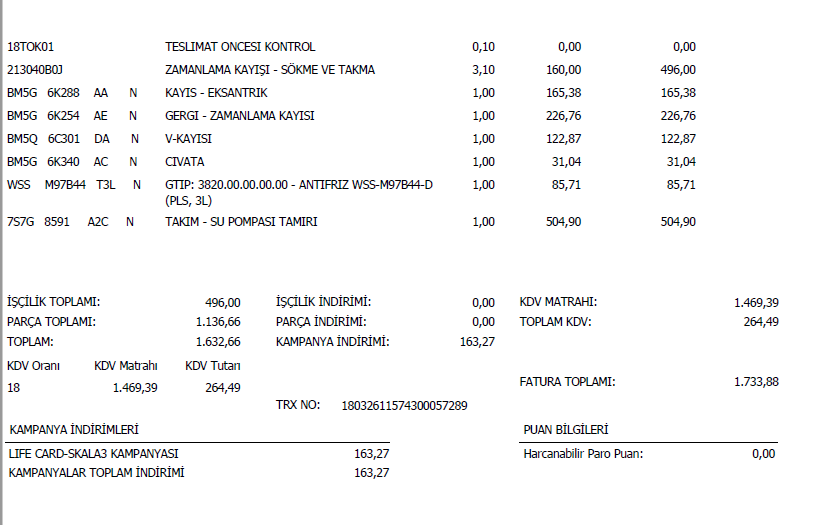

8 yıl (1327 mesaj)
Merhaba,
Benim aracımda 2013 model 1.6 benzinli 45000km de henüz.
Servis v kayışı setinin değişmesi gerektiğini söyledi.Değişim zamanı 4 yıl veya 135000km imiş.
1733TL fiyat istediler.Normal mi bu ?

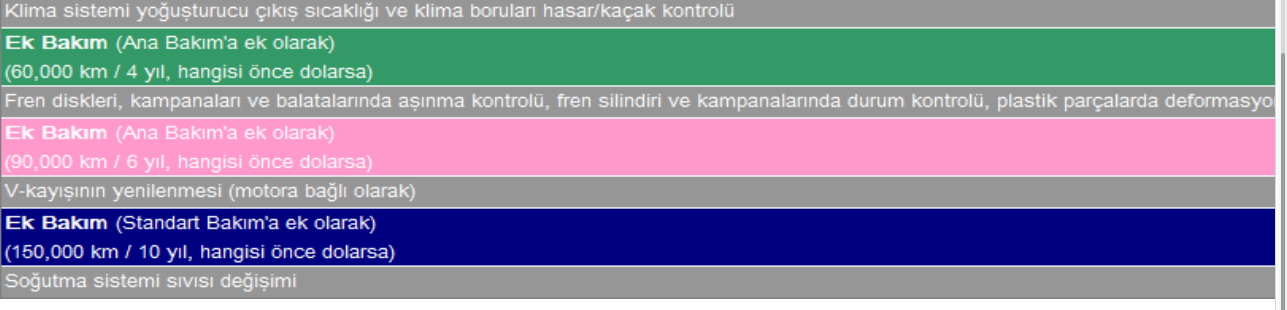

8 yıl (1285 mesaj)
Orijinalden alıntı: jackal73
Merhaba,
v kayış için 6 yıl 90 bin yazıyor
ekte mevcut ama yinede başka servise < Resime gitmek için tıklayın >de sormak lazım 4 yıl erken biraz
