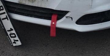

Fotoğraflarda yer kuru görünüyor? Eğer yol bu şekildeyken frene bastınız ve 50km/h hızdan 20 metrede sıfıra inemediyseniz lastikten başka sorun var demektir.
Bana kalırsa siz 5 metreyi 20 metre diye algılamışsınız. Çünkü ıslak zemin demek bildiğin kaygan, sulu zemin demek. Burada fren mesafesini etkileyecek kadar bir ıslaklık görünmüyor.
6 yıl
50 km / saat : 13,8 m / saniye alacağın mesafe yağışlı havada 20 metre hiç bir şey ayrıca ABS sistemi fren mesafesini değiştirmez sadece arabanın savrulmasını önler duramaman gayet normal

Fotoğraf kazadan bir saat sonra çekildi ve yerler çok ıslak değildi sadece biraz yağdı yerler hafif ıslandı

Hemen perte çıkıyor arabalar maalesef yaptırıp kullanın bence öndeki araç neydi ve sizden kısa sürede mi durdu mıcırlı yolda yolun değil mıcırların üstünde gittiğinden yavaşlamaması normal ama hafif ıslak yolda bu kadar olmamalı fren mesafesini biraz arttırır da o kadar olmaz 20 metre varsa gerçekten fren pedalı geri attı derken tık tık diye mı abs gibi yoksa aşırı bir şey mi birde içinde ne hissettiniz arabanın ivmelenme olarak ? Kötü lastik olsada yavaşlamanız gerekiyor yokuş aşağı falan mıydı yol o zaman aşağı doğru yokuştan bir kuvvet geliyo eğer frenler lastik kaydığından bu kadar tutamazsa hiç yavaşlayamayabilirsiniz
Bende mıcırlı yokuş aşağı yolda kaza yapmıştım pert oldu direk başa geliyor maalesef geçmiş olsun bir ihtimal hatta bir kaç defa bu sene arabayla boş yolda ani fren yapmayı denedim durma mesafesini frenleri falan kavramak için kazadan önce frenler çok etkili gibi geliyodu ideal sıcak asfalt sıcak lastik düzgün yolda ama şartlar değişince çok fark ediyor onu anladım

ticari araclar daha ağır oldukları için binek araclar gibi erken durmaz. ayrıca lastiklerinizin de 3.sınıf bir lastik olması da etken.
kormoran lastiklerin fren performansı bayağı kötü testte 40. olmuş

Arkadaş önce çok geçmiş olsun. ABS sistemi (antiblokajsystem) fren mesafesini kısaltmaz tekerleklerin kitlenmesini önleyerek aracın düz bir hatta savrulmadan durmasını sağlar.Airbag lerin açılması gereken bir darbe almış açılmış yani olması gereken olmuş( airbag lerin çalışması için emniyet kemerlerinin bağlı olması şart yoksa açmaz) ıslak zeminlerde (tamamen yıkanmış zemin hiçbir zaman aynı olmaz yeni yağmaya başlayan yağışlı ortamda yol daha kaygan olur, sonrasında yol tutuşu artar) bu sebeplerden ve aradaki takip mesafesi tepki süresi vs. herşey normal seyrinde olmuş.

Zamanında bu aracın fren ekibiyle zerre ilgim olmasa da tasarımında baştan sona çalışan ve bu nedenle neredeyse tüm çarpışma testlerinde bulunmuş, araç dinamiği tez konusuyla İTÜ'den otomotiv üzerine lisansüstü derecesi bulunan bir mühendis ve 20km/h ile bile gitmeyen aracı 5 metrede durduramayıp otoparkta duvara vurmuş bir sürücü olarak diyebilirim ki mevzu çok büyük ihtimal lastik ile zemin arasında.
1. Konunun 95% fren sistemi ile ilgisi yok. Zaten frene bastığınız gibi ABS devreye girmesi lastiğin hemen durağan hale gelmesi kaynaklı. Yer ile sürtünme kalmadığı için direkt lastik kilitleniyor ve ABS devreye giriyor. Araç illa ki biraz yavaşlamıştır ama net bir yavaşlama olmadığı için hissiyat bu şekilde olmuştur. Benim de otopark kazamda 3 kişi inip nasıl oldu diye birbirimize bakmıştık. Kimse anlam verememişti.
2. Yukarıda bahsettiğim kaza sonucunda benim de kaput ve sağ ön çamurluk yamulmuş hatta kaput açılamamıştı. Ayrıca sağ ön far, sağ ön sis farı ve radyatör braketi kırılmıştı. Bunlar enerjinin bağlantı elemanları ve genel sac parçaların bükülmesi ile sönümlenmesi sonucu olur. Araca hasar verir fakat sizi korur. Görüntü ve maddi sonuç ne kadar kötü gözükse de insan açısından istenen budur. Zaten aracın aldığı hasarın boyutuna göre (kaput ve tampon yer/şekil değişimi) hava yastığı sensörünün devreye girmesi normal. Girmeseydi o araç ile yolculuk yapmak kat be kat riskli olurdu.
3. Şase değil şasi. Şase bir saklama eşyasıdır içerisine mendil vs konulan. 50km/h hatta 35km/h hız ile bile bir yere vurduğunuzda şasi hasarı oluşması normaldir. Karşı araçta herhangi bir hasar olmadığı için duvara çarpmış gibi kabul edebilirsiniz. Bu durumda da
Ek olarak yolun ıslak, lastiklerin kormoran ve yönün yokuş aşağı olduğunu düşünürseniz fren sonrası aracın hızının artmış olma ihtimali bile olabilir. Tekrardan büyük geçmiş olsun.
Forumdaki çok bilen arkadaşlara da tekrar ben tavsiyemi vereyim. Lastik aracınızın yol ile irtibatını sağlayan tek yerdir. Lütfen ucuza kaçıp marka fanatikliği ile lastik almayın. Gidin bağımsız tomarla testi inceleyin ve ona göre karar verin. Lastik hissiyatla ya da tecrübeyle değil veriyle alınacak bir üründür. Bir de lastiklerinizi kendi selametiniz için 3 yıldan ya da 30.000km menzilden fazla kullanmayın. Daha üstü gitmez demiyorum ama can güvenliği bu kadar ucuz bir şey değil.
