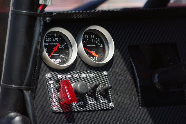

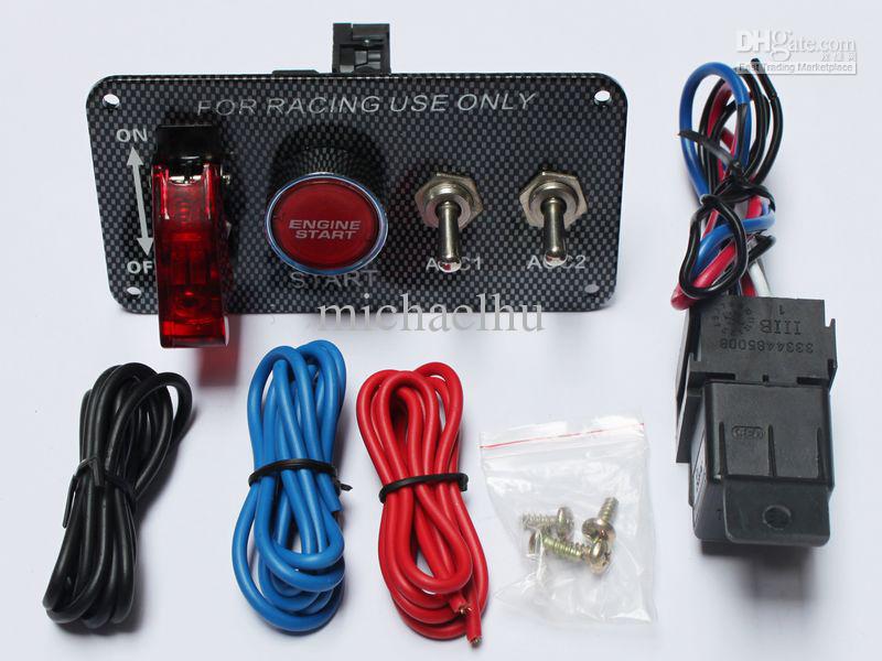

Beyler forumda yeniyim . Oncelikle sa . Bu start stop butonlarını nasıl pcme monte edebilirim ?
Bunlar pcye bağlanabilirmi ?
Nasıl bir elektrik devresi yapmam lazım ?
Şimdiden teşekkurler

Aslında en soldakini güç kaynağının switchine yanındakini açma butonuna diğer ikisini de fanlara bağlasanız şık olabilir

Aslında arkadaşın da dediği gibi olsa süper olurdu :D Ama elektriği nasıl yaparım bilmiyorum :(

O sağdaki kutu yalan olmasın, galiba arabalardaki kontak sistemi için. eğer bilen varsa aydınlatsın bari bende öğrenmiş olurum.
Onun dışında masaüstü bilgisayarda kullanılıcaksa, sadece tuşlu olan parça yeterli.
en soldaki tuşu power supply'nin atx 20+4 lük pinindeki kısmından artı olarak yeşil kabloya eksi olarakta yakınında olan siyah bir kabloya ek olarak yapın.
yeşil + siyah kablo power supply çalışmasını sağlar, bir ataç ile birbirine bağladığınız zaman örneğin bu iki pini power supply kasadan bağımsız çalışır.
en soldaki tuş anakarttan power supply'e açma komutu gitmesini engellicek, açarsınız o tuşu, kontak'taki ilk çevirme gibi düşünün.
ikinci tuşu ise normal bilgisayarı açma kapama tuşunun kablolarını kesip oraya aktararak yapabilirsiniz, power + - ve power led + - lerini yapabilirsiniz o anahtara zannımca, arkasını görebilsem daha iyi olacakta.
diğer o 3 tane tuşu ise fanlara kablo eki yaparak açma kapamaları için kullanabilirsiniz, atıyorum bi fanınız var, 4 kablolu, en baştakini ve 3 numaralı olana ek kablo yapın, en baştaki + 3 numaralı kablo ise - olacaktır. bu sayede onlarıda bir araba parçası gibi açıp kapayabilirsiniz. aklıma minibüslerdeki klima düğmeleri geldide bide şimdi
montaj için ise, kasa ön panelde, boşluk olan bir yere ölçüsünü kalem ile çizip, dremel veya bir el aleti ile kesip yerleştirebilirsiniz. birde silikonla veya yapıştırıcı ile çimentolamış gibi oturttunuz mu tadından yenmez.
arabalardaki laf gibi olur bu sayede, vardır ya, ''düğme iptal'' , ''bagaj kilidi iptal'' sizde şöyle dersiniz, ''güç tuşu iptal'', ''power düğme modifiyeli'' dersiniz :) :)
elimden geldiğince düz ve basit bir anlatım yapmaya çalıştım, güç kaynağı kablolarının renklerini çözebilen, kablo kesip ek yapabilecek kişi zaten dediğimi yapabilir. hayırlı çalışmalar

Düz mantık sokete giren yeşil ve siyah kabloyu kes ortadan bi yerden. Uzat ikisindende kablo bağla düğmeye.
Ama anakarta giriyor onlar ve ne işe yaradığını bilmediğiniz kabloyu ayırıcaksın. Çalışmaz falan belki sonra üzülmeyin.
Bu mesajda bahsedilenler: @car_26
X
11 yıl
örneğin 20+4 pin atx kablosundaki, yeşil ve siyahı, power ı kasadan ayrılmış haldeyken bir ataç yardımıyla birbirine değdirirseniz power çalışır.
ortadan eşitlikten kesin, soyun kabloyu ek yapın, bir tür kontak ilk çevirmesi gibi olur, power a elektrik gelir kasanın arkasından, fakat kasayı çalıştıramazsınız.
ince işçilik biraz ister ama herkesin kendi zevki, isteyen araba anlatımımı yapsın.
yoksa bağlayın start anahtarına kasa açma düğmesinin kablosunu kullanın gitsin. engine start düğmesine, açma tuşundan gelen kabloları kesip soyup, bağlayın bu kadar. gerisini kullanmayın pek bir işe yaramaz.
