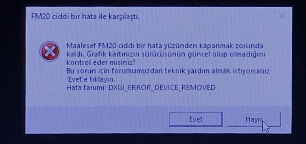

Bugünkü 1 haftalık bedavadan sonra indirdim oyunu ama açılırken siyah ekranda kalıyor. Bilgisayarım kilitleniyor. Sizce sebebi ne olabilir ? 1 keresinde ise FM20 ciddi bir hatayla karşılaştı dedi ve Hata tanımı olarak DXGI_ERROR_DRIVER_INTERNAL_ERROR verdi. Çözümünü bilen var mıdır ?
Sistem özellikleri:
i7 2630QM
2 gb Nvidia GeForce GT540M
8 GB RAM

Nasıl bir sorun hocam ? Oyunu kaldırmıyor mu yoksa bozuk mu? Ayarlardan oyunu entegre grafik kartı üzerinden açınca da görüntüdeki hatayı< Resime gitmek için tıklayın > verdi bu sefer.

Hocam birebir aynısını yaptım. Ancak önce ilk açılışta ekran siyah olarak kaldı ve mavi ekran verdi. dpc watchdog violation bu hata koduyla sonra yeniden başlatıp tekrar açtım. Yine aynı eski hatayı verdi "Dxgi error device removed"
