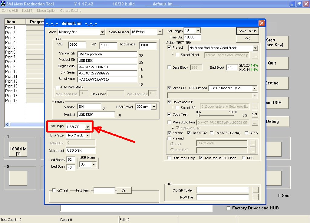

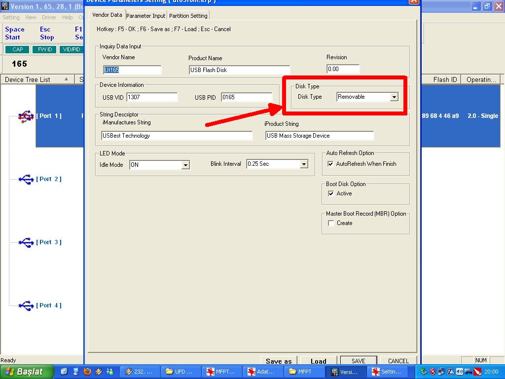

Arkadaşlar konuyla fazla ilgisi olmasa bile bir soru sormak istiyorum.Bu yöntemle flash ı windows a harici yada lockal hdd olarak görmesini sağlayabiliyormuyuz?Böle bir yöntem varsa paylaşırsanız çok sevinirim.Kısacası flash ı takınca cihazda sanki harici hdd takılmış gibi üst tarafta hdd olarak görmesini istiyorum.
13 yıl
Orijinalden alıntı: black.rain
Evet, uygun fabrika yazılımını bulduktan sonra destekleyen flash diskinizi USB-HDD (yani harici USB sabit disk) olarak gösterebilirsiniz. (Ancak yerel HDD olarak gösteremezsiniz, çünkü USBden bağlıyorsunuz, yani arabirim USB.)
Üstelik sadece Windows USB-HDD olarak görmekle kalmaz, diğer işletim sistemleri de USB sabit disk olarak görür. Çünkü donanımsal olarak PC USB sabit disk olarak görüyor, BIOS ayarlarından bunu teyit edebilmek de mümkündür genelde.
Tek yapmanız gereken fabrika yazılımı içinden gerekli değişikliği yaparak flashı formatlamak. Tabii diğer ayarları da düzgün yapmanız gerekiyor, yoksa diski kullanılamaz hale de getirebilirsiniz!!!
Genelde ayarlarda "Disk Type"ı;
"Removable" yerine "Fixed" seçmek ya da
"USB-ZIP" yerine "USB-HDD" seçmek gerekmektedir. Kullanılan yazılıma göre bu tabirler değişkenlik gösterebilir haliyle, ama mantığı belli, kolayca ayırt edilebilir.
Ben disklerimin 2sinde bu özelliği kullanıyorum, böylece özel hazırladığım bu disklerin daha "bootable" olmasını yani daha çok çeşit bilgisayarda boot edebilmesini sağlıyorum. Daha önceki sayfalarda 2002 yılından kalma USB flash diskten bootu desteklemeyen ancak USB-HDDden boot edebilen anakartı bu yöntemle flash diskle boot edebildiğimi de yazmıştım. CD-ROM özelliğini de kullanıyorum yazılımların ayrıca.
Aşağıda örnek olması için 2 farklı fabrika yazılımında -biri USBest, biri SMI- değiştirmeniz gereken yeri ekliyorum:
< Resime gitmek için tıklayın > . < Resime gitmek için tıklayın >
Üstte anlattığım yöntem flash diski donanımsal olarak USB-HDDye çevirir. (Belli bazı model flash disklerde daha basit olarak küçük bir yazılım kullanılarak da bu değişiklik yapılabiliyor, ancak destekleyen flash disk sayısı az. Daha fazla bilgi için "Flipping removable bit" yazarak aratırsanız çok daha geniş bilgiye sahip olabilirsiniz.)
Eğer diski sadece Windowsun USB-HDD olarak görmesini istiyorsanız Windows içinde bazı ayarlamalar yaparak bu amacınızı da gerçekleştirebilirsiniz. Ama dediğim gibi, bu değişiklik yazılımsal olarak sadece o anda kullandığınız Windowsda geçerli olur. Üstte yazdığım donanımsal yöntem ise universaldir ve siz fabrika yazılımı ile tekrar "Removable" olarak formatlamadığınız sürece, tüm bilgisayarlar diski USB-HDD olarak görür.
< Bu mesaj bu kişi tarafından değiştirildi Be-Mine -- 7 Aralık 2012; 1:05:29 >

Orijinalden alıntı: Be-Mine
Aşağıda örnek olması için 2 farklı yazılımda değiştirmeniz gereken yeri ekliyorum:

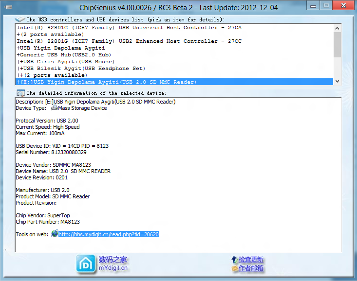

Merhaba,
Ben "SuperTop MA8123" icin yardimci program ariyorum hic biryerde bulamadim.
Usb Bellegim: Sandisk
Chip Vendor: SuperTop
Chip Part: MA8123
Bukonuda yardimci olursaniz cok memnun olurum.
Simdiden tesekkurler.
