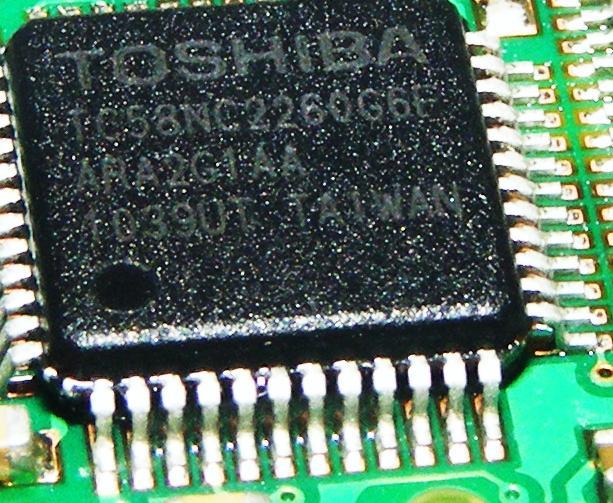

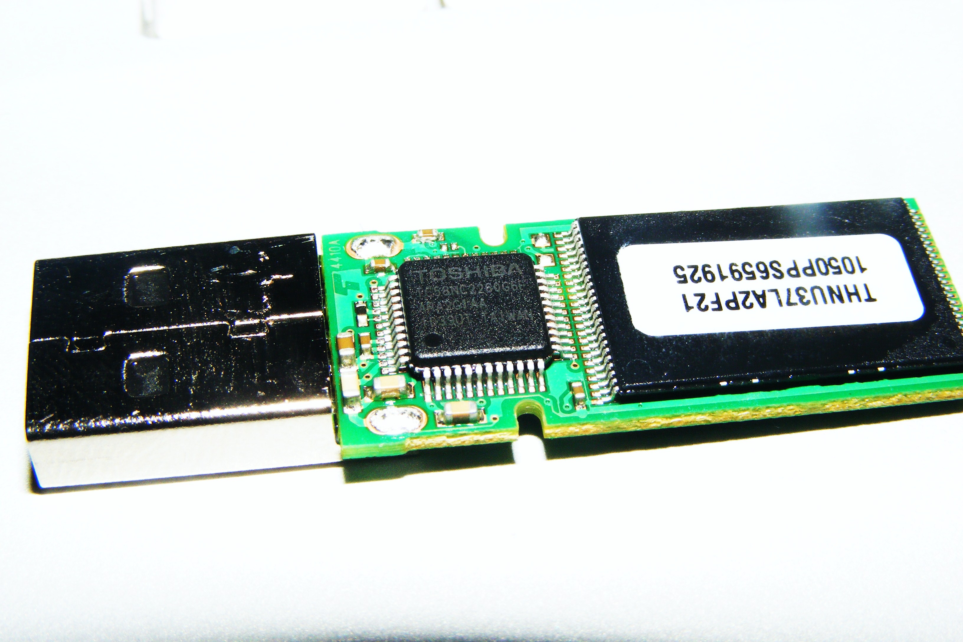

Kingston G3 8GB flash'ım için uygun programı bulamadım.
Yardım eder misiniz?
Controller chip Toshiba marka.

Son mesaj yazan arkadaşlar; aradığınız programlar bulunmuyorsa veya denediğiniz programlar olmuyorsa,
aşağıdaki siteyi kullanın eğer burayı kullandı iseniz zaten yapacak bişey yok...
http://flashboot.ru/index.php?name=Files
Bu konuda daha önce belirttiğim gibi yapılan işlem riskli çokta uğraşmaya gerek yok...
4gb lık flashlar ucuzladı 2-3 tane farklı alıp şansınızı deneyin derim...
Birde mydigit.cn sitesi üyelik istiyor indirmeler için ama bilgi amaçlı kullanabilirsiniz...

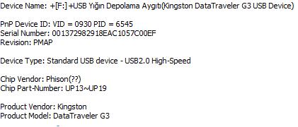

Sonrasında F1_90_v196_00.exe programını çalıştırın ve diskinizi takın...
1 gb den tut 8 gb ye kadar denedim formatladim ama hiçbir şekilde F1_90_v196_00.exe ye usb yi gösteremedim. win 7 den kaynaklanıyordur diye xp de denedim. sonuç : olumsuz. yanlış olan nedir ?
14 yıl
Orijinalden alıntı: baktims
Chipgenius resmi eklersen bi fikir verebilirim...
14 yıl
buyur kardeş sitelerden ne var ne yok çektim yok :)
kingston data traveler G2 4gb
< Bu mesaj bu kişi tarafından değiştirildi baktims -- 13 Nisan 2011; 17:02:33 >

chip program tarafından tanınmıyor, neye dayanarak benim vermiş olduğum programı kullanıyorsun anlamadım...
chipin tanınmıyor olması demek büyük oranda bu işlere uygun olmaması demek...
başka bir usb denemeni tavsiye ederim...
