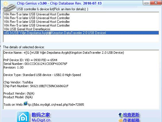

Yeni bir flash bellek aldım toshiba chipsetli kingston datatraveler 2.0 2 gb
bunu hangi programla cd rom yapabilirim
15 yıl
@-REMANIA-
Chip genius resmi ekler misin lütfen...
I
15 yıl
01mrt tabi ekledim
Daha önceki mesajlarımda bahsetttiğim Toshiba 8 gb lık flash belleğim isminde türkçe karakter kullandığım için phison programı tarafından görülmedi bi daha
Bunu alayım dedim aldım toshiba chipsetli çıktı
01mrt toshiba flash bellek olarak bilgisayarda sorunsuz çalışıyor fakat ini dosyasını görmüyo program phison programlarının hepsini denedim
Buda yeni flashım
