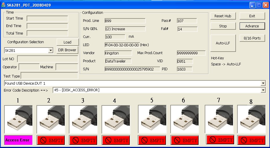

SK6281_PDT_20080409 yazılımını çalıştırdığınızda karşınıza aşağıdaki menu gelecek:
Burada diskinizin tanınması gerek sanıyorum.İlk aşamada üstteki "Auto LLF" tuşuna ya da "Space" tuşuna basmanızı önermem. Sanıyorum default değerlerle Diski formatlayacaktır!! Bu menüde üstteki Advance tuşuna bastğınızda ayarları değiştirebileceğiniz ikinci bir menu açılacaktır:
Bu menüde görünen VID ve PID bilgilerini, cihazın etiket bilgilerini değiştirebileceğiniz gibi, flash diski USB-HDD olarak bile formatlayabilirsiniz (Fazla bilginiz yoksa bu sayfadaki ayarları değiştirmenizi tavsiye etmem!)

İlk menüde "Advance" e tıkladıktan sonra açılan 2. menüde (Environment setting) "Password" kısmı aktif olmalı. Buraya bir önceki mesajımda belirttiğim varsayılan şifre olan 123456 yı girip Check butonuna basın.
Şifreyi girdikten sonra sayfadaki tüm seçenekler aktif hale gelmeli. Hatta büyük ihtimalle diskinizin LEDi tepki verecektir. Buradaki seçenekler, yazılımın klasörü içerisinde bulunan "SK281.cfg" dosyası içerisindeki default değerlerdir. Sizin elinizdeki disk farklı olduğundan bu menüdeki birkaç bilgiyi değiştirebilirsiniz:

Şifteyi girince advance bölümündekiler açıldı, ancak kaydettikten sonra ana menüde bir değişiklik olmadı. Hepsi empty gözüküyor, sadece configuration bölümündeki kutular dolu, değiştirdiklerim yazıyor. Diğer SK6211 adlı program ile de aynı şey oldu zaten o programda multi partition butonu yok. Bu durumda Auto-LLF tuşuna basmalı mıyım? Eğer yapıcak bişey yoksa biçimlendirmeyi denerim belki de olur.

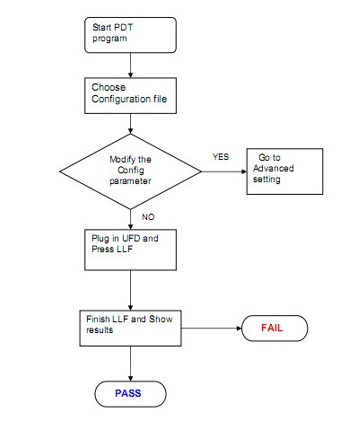

Şemada LLF yani Low Level Format yapmanızıda söylüyor... Ve açıkca bunun sonucunda yinede olmayabilir ibaresi (FAIL) mevcut, ola da bilir... İiginç geldi bana...

Gerçekten çok ilginç! Bendeki farklı chiplere sahip tüm flash diskleri bu yazılımla denedim. Hepsinde de yazılım taktığım diskleri algıladı ve "Access error" hatası verdi. İşin ilginç olan yönü yazılım farklı chipe sahip tüm flash diskleri algılıyor, ama asıl algılaması gereken Skymedi chipini algılamıyor!!!
Bence farkına varamadığımız küçük bir ayrıntı var. Belki şu ihtimaller olabilir:
1) Uygun yazılımı kullanmıyoruz (Daha farklı Skymedi yazılımları denenebilir)
2) Kullandığınız işletim sisteminin etkisi olabilir (daha önce bazı yazılımların Vista ve Win7 de çalışmadığı halde, WinXP de çalıştığından bahsedildi, -Ben WinXP kullanıyorum!-)
3) Flash disk farklı USB portlara takılarak denenebilir
4) Yazılımda bir bug var, biz farkedemiyoruz.
Sonuç olarak, şu anda deneyebileceğim bir şey kalmadı . Ama en kısa zamanda çevremden Skymedi chipe sahip bir Kingston flash disk bulmaya çalışacağım. Bir şekilde yapılabiliyor olması gerek diye düşünüyorum. Eğer bulabilirsem tüm denemelerimin sonuçlarını yazarım.
Size boşa vakit kaybettirdiysem kusura bakmayın
Saygılar
< Bu mesaj bu kişi tarafından değiştirildi Be-Mine -- 21 Haziran 2010; 0:09:27 >
15 yıl
Orijinalden alıntı: Be-Mine
Evet olabilir, ben win7 de denedim. Yarın Xp de deneyip mesaj atarım.
Bunu denemiştim.
15 yıl
Orijinalden alıntı: ::cc::
Yüksek ihtimalle problemin temel kaynağını buldunuz
Artık başka marka/model flash alınca öyle denerim. Almadan önce bu tip bilgileri görebilsek iyi olurdu, içinden hangi chip çıkacağı şansa kalıyor. Teşekkürler yardımın için
Kesinlikle haklısınız, tamamen şansa bağlı. Ancak bazı yöntemlerle şans faktörünü en aza indirgeyebiliriz diye düşünüyorum. Daha önceki mesajımda kullandığım flash diskleri ve ayrıntılarını vermemin sebebi de buydu. Her ne kadar başta Kingston olmak üzere üreticiler farklı chipler kullanıyor olsa da, bazı üreticilerin en azından belli modellerinde genelde aynı chipi kullandıklarını görüyorum. Kullanmasalar dahi chipin üreticisi aynı olabiliyor ve uygun yazılım bulunabiliyor ya da zamanla geliştiriliyor.
Dediğim gibi herkes kendi kullandığı cihazların ayrıntılarını ve olumlu sonuç aldığı yazılımları belirtirse herkes için yararlı olacak bir veritabanı oluşturulabilir.
