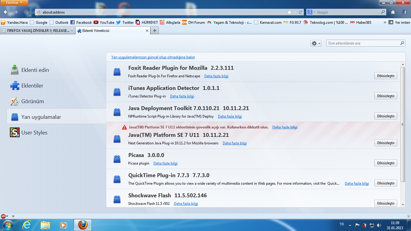

Java'nın güvenlik açığı var diyor , nasıl önlem almam lazım?
2
13 yıl
Normelde güncelleme gelir bu gün yarın, meraklanacak bişey yok
Java 7 update 13 güncellemesi yayınlandı, bilginize..
13 yıl
