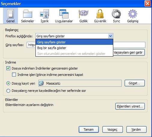

Firefox 15.0.1 Türkçe sürümünü kullanıyorum. Daha önce opera kullanırken kitlenme ya da sorun olup kapatmak zorunda kaldığımda "en son kaldığım yerden devam et" seçeneği seçili olduğundan açtığımda tüm sekmeler aynen geri geliyordu. Sanırım Firefoxda Seçenekler-Genel:"Son oturumdaki pencereleri ve sekmeleri göster" seçili olması gerekli. Ama bende bu seçenek pasif. Bu sorunu nasıl aşarım? < Resime gitmek için tıklayın >

SiyahLimm Cevap için teşekkürler ama ne yaptımsa olmadı. Neredeyse fırttırıyordum. Sanırım Firefoxun yedeğini alıp yeniden kuracağım. < Resime gitmek için tıklayın >
Şimdi şöyle bir durum var, sanırım üst versiyonlarda bir değişiklik var. O seçeneği neden seçemiyorsun bilmiyorum. O ayrı bir konu.. Ama tarayıcı açıldığında eski sekmelerini istiyorsan, geçmiş menüsünde, önceki oturumları kurtar seçeneğine bastığında tüm sekmelerinn gelecektir.
Birde diyorlar ki;
Seçenekler/Gizlilik/Geçmiş = Geçmişi hatırlayacak
şeklinde değilse o senin gösterdiğinn yer pasif geliyormuş.
Buna ek olarak gizli tarama modunda kalmadığından da emin ol.
Birde diyorlar ki;

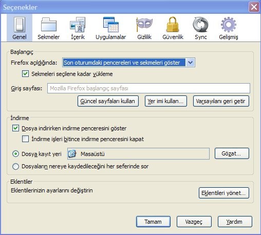

Helal sana 2smoke Neredeyse vazgeçmek üzereyken yazını okuyunca sorunu hallettim. Önce firefoxu tamamen kaldırdım. Sonra 13.0.1 sürümünü kurdum. Baktım "son oturumdaki pencereleri ve sekmeleri göster" seçeneği aktif halde. Hah oldu bu iş dedim. Firefoxda ayarlarımı kendime göre yaparken sürekli "geçmiş asla hatırlamayacak" seçeneğini seçtiğim için yeniden aynı seçeneği seçtim. Tekrar baktım "hoppa" yine pasif olmuş. Geçmişi hatırlayacak" seçeneğini seçerek Firefoxu kapatıp açtığımda daha önce açmış olduğum tüm sekmeler geri geldi. Çok sağolasın emeğin için. < Resime gitmek için tıklayın >

Helal sana 2smoke
