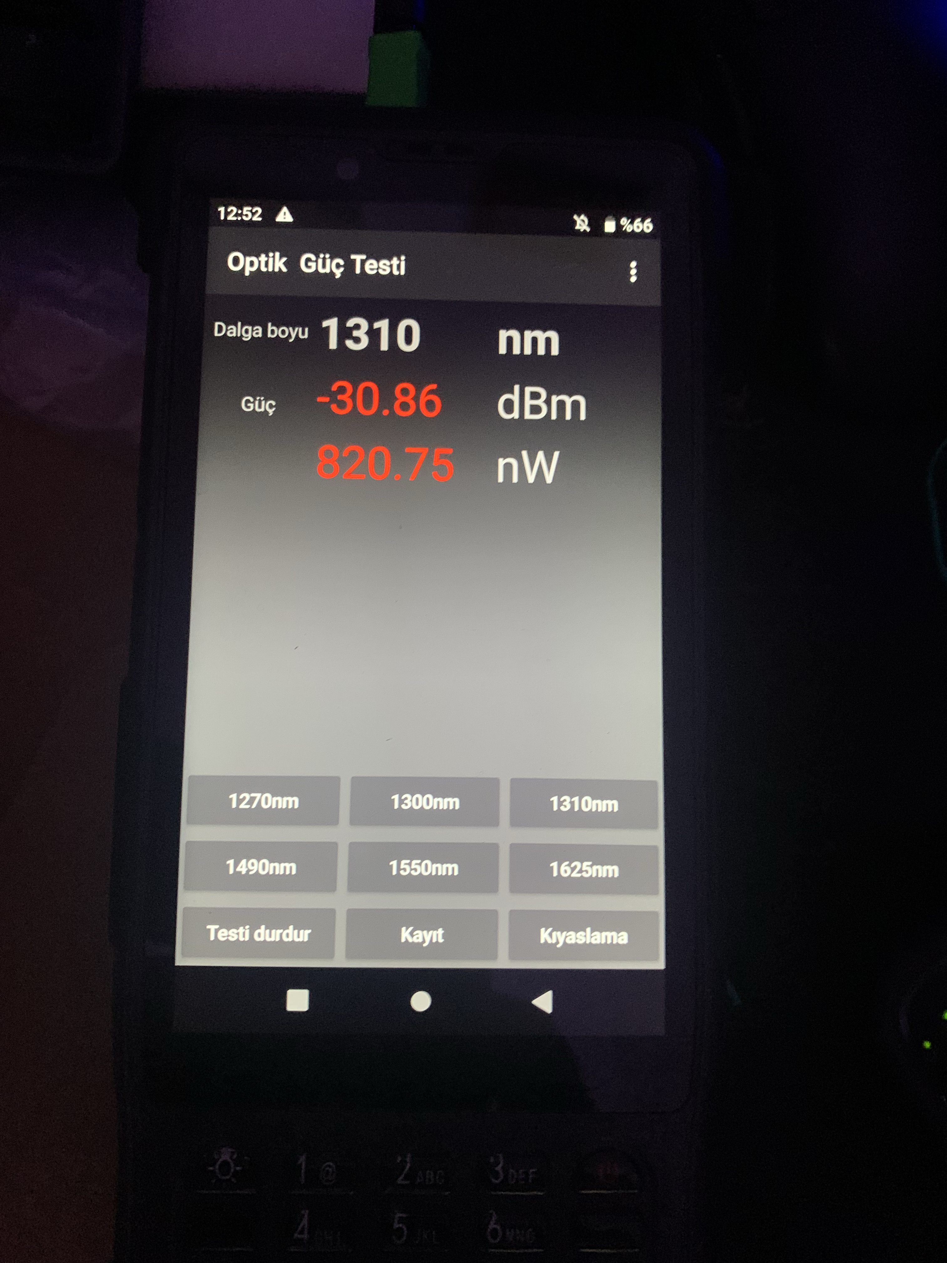

Merhaba arkadaşlar,
Fiber internetim kuruldu, RX değeri önce en az -27 dBm olarak ölçüldü, daha sonra -30 dBm’ye çıktı ve böyle kurulum yaptılar. Sormak istediğim
Bu değer normal mi?
Gelecekte kopma veya hız düşüşü yaşar mıyım?
Operatöre tekrar başvurmam gerekir mi?
Tecrübelerinizi paylaşırsanız sevinirim.
Not: Şuanda fibere geçiş yapmadım sorun yaşarım diye çekiniyorum..

-24dBm altı kabul edilebilir bir değer değil, 500Mbps üstü hız alınacaksa -22dBm üstü olmak zorunda yoksa crc ve paket kaybından dolayı ciddi sıkıntılar yaşarsınız.

Uğraştılar sürekli sinyal yüksek çıkıyordu en sın 27 buldu dedim herhalde idare eder bizi 30 çıkınca kuralım dedi teknikteki iki arkadaş sorun olmaz mı diye sordum yok abi dediler tabi bende şüphe oluştu bilemedim yani tekrar kayıt açayım mı yoksa fibere geçiş yapım denemem gerekiyor mu değerleri.

yoğun saatlerde o zayıflama daha da yüksek olacak, size gelen kabloda herhangi bir kırık ya da bağlantı noktalarında bir temassızlık var mı? binanın altında pasif dağıtım (plc splitter) prizmasını devreden çıkartıp tekrar ölçüm yapsınlar eğer çözüm olmazsa saha ekiplerinin kablo eklerini kontrol etmesi gerekiyor. -30dBm ile internete bağlanabilmeniz bile şüpheli.

Görüştüm hocam şuan da operatör ile ama onlar da geçişi sağlamadan müdahale edemeyiz diyorlar.

Türk Telekom müşteri hizmetlerine durumu iletebilirsiniz onlar da network birimine iletip konuyu çözebilirler

Malesef konuyu çözemiyorlar önce paketinizi yükseltelim 1000 mgbit sorun oluşursa kayıt açarız diyorlar .

Sıkıntı, 28 29 üstü kompa ihtimali yüksek. Bu arada hız düşümü olmaz, direkt gider bağlantı. Ayrıca bu senin hızından bağımsız, sen 16 da alsan 1000 de alsan kopar.

Değerler normal şuanda bakalım hocam 970/50 sabit veriyor upload neden düşük böyle onu anlamadım 100 olma ihtimali sanırım T.T yok dimi ? Talep etsek

Merhabalar kesinlikle çok kötü değer hem bağlantı sağlanamaz bağlantı sağlansa bile hızın %45'e kadar düşer yanı 1000 mbps hızdan 400 veya 500e kadar alabilirsin veya alamazsın bile ve bunun için Optik Fiber Dağıtım Kutusunda yeniden kablo düzenlenmesi yapılmalıdır sorun çözülecektir.
