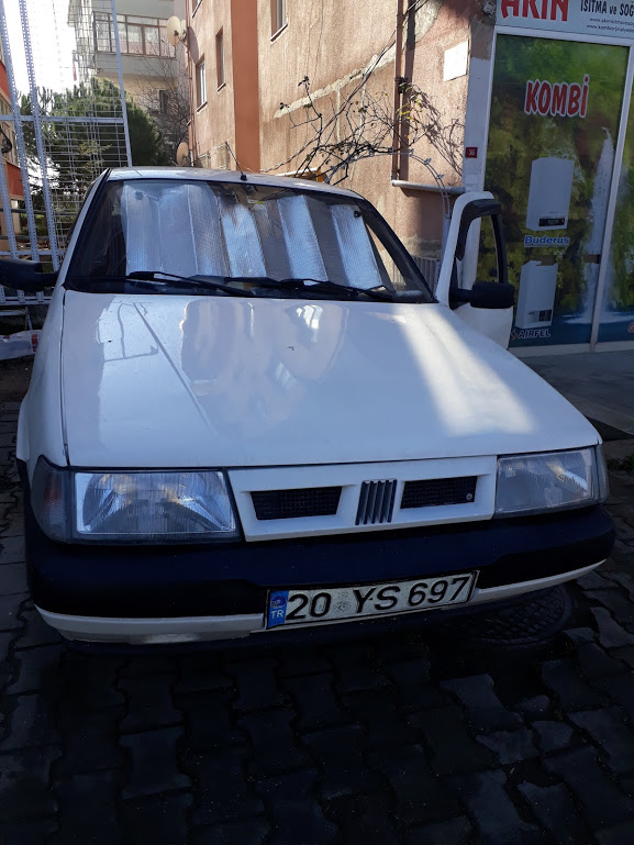

arkadaşlar 97 mpi tipo var araç gaza bastığımda sirkleme yapıyor bir ara düzelir gibi oluyor sonra tekrar gaz yemiyor ve dizel gibi çalışıyor motor sesi değişiyor.Gaza batğımda eksoz sesi traktör gibi çıkıyor patapata :X... araç duman atıyor bazen .motor suyuna baktım rengi normal üst kapak contasına bakım sızdırma yok gibi.sizce sorun nedir ??*
araca son zamalarda hararet yaptırmadım ve yukarda anatıklarım esnasında hararet normal
Evet araç motor yemiş malesef o kadarda dikkat etmeme rağmen ...sorunları yazayım da belki birine yardımcı olurum ilerde
Araç gayet performansi iyidi lakin bir son zamanlarda biraz sekisde düşme hissettim.En son araba durduk yere vuruntu sarsıntı yapmaya başladı .en son evin önüne çekip ertesi gün ustaya götürdüm yolda yine aynisi yaptı ve 1.vitesde bile gitmiyordu ve beyaz duman atıyordu bu esnada motor yağı ve suyu tam hareret yok ve bu olay olmadan hemen önce gayet performansliydi anlik olarak bırden ariza çıkıyor..sanayiye çektim usta bakti inceledi açtık motoru 3 piston çizik gibi hasar almış birinde çok az var...yine silindir de aynı yerelere denk gelecek şekilde hasar var..sonuç rektefiye olacak 2700 lira civarı birşey tutacak belki biraz fazlasi pistonlar triger kayışı,conto ,silindir taslama ,devir daim pompasi vsvs
Malesef benden önceki sahibi essegeesse biner gibi binmiş alirken o kadar ustaya filan gosterdim,expertiz raporu filanda var ...tipo iyi araç da temizi sanmıyorum kaldığıni nadir ...
