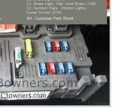

Yakın zamanda elektrik tesisatına müdahalede bulunulduysa, üzerinde SH yazan bir sigortanın konumu değiştirilmiş olabilir.
Sigorta kutu şemasında Customer Park Shunt yazıyor açıklamasında. Uzun süre park halinde bırakılacak araçlarda akü bitmesini önlemek için sanırım.
