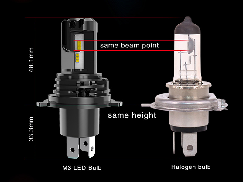

COB çipli led almayacaksın gidip CSP led alacaksın bu sayede cut-off çizgisi yine halojen gibi oluşur ve kimsenin gözünü almazsın. Fan olmasının sebebi uzun ömürlülük sağlamak, o led fansız da çalışır (arkadaşın da bahsettiği gibi pasif soğutmalı olanlar da gayet güzel çalışıyor) ama fanlı olursa çok daha uzun ömürlü olur ve çalışma süresinde parlaklık düşmez. Fan dahi olsa tüm ledlerin ilk 10 saniyeki ve 10 saat kesintisiz çalıştığı anki lümeni farklıdır, soğukken daha yüksek ışık üretir. "Test Lab" isimli kanalın videolarına göz atın, altyazıları da Türkçe veya İngilizce açıp izleyin çünkü rusça. Aynı zamanda Sergio'yu da izleyin o da Skoda'nın kalite kontrol mühendisidir. Forumdakiler cahil cühela konuşur, 55w çeken ve bu 55w ile 1000 lümen anca ışık üreten halojen ile 21w ile 1500-1600 lümen üreten ledleri karşılaştırıp ledlerin ısıl verimliliğin daha düşük olduğunu ve merceği reflektörü karartacağını iddia ederler, bunlara hakaret etmek lazım ki sussunlar cahilliklerini bilip. Ben aracımda H7 Philips Essential Gen2 Led kullanıyorum ve çok memnunum. Arabam 2000 km olduğu için far ayarının düzgün olduğunu biliyordum bu yüzden duvar önüne çektim farların çizgisini maskeleme bandı ile duvara çizdim taktığım ledleri de bu çizgiye göre ayarladım mis gibi oldu. Photonların yarısından fazlası replika, önermem. Aliexden alma imkanın varsa F5c F5 F3 gibi ledlere bak derim. Türkiye'den alacaksan Stark'ın üst modelleri ve düzgün satıcıdan almak şartıyla Philips alabilirsin. Işıma noktası aynı olan far ampulünde farklı aydınlatma çizgisi oluşmaz (oluşanlar iç-dış ortam aydınlatması için kullanılması gereken dandik COB ledlerdir.) oluşamaz çünkü mantığa ters.
