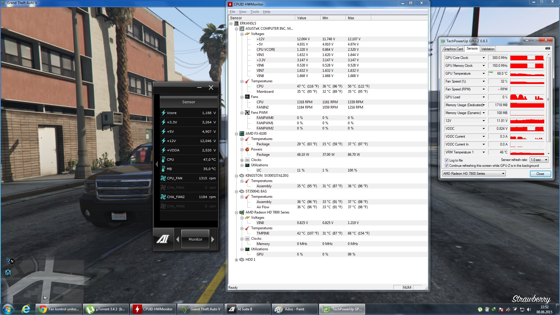

bu arada HWmonitör ve Gpu-z programını açıp girin oyuna, burada gpu-z da sıcaklık sekmesinin "max" seçin ki çıktığı son sıcaklık belli olsıun
11 yıl (1847 mesaj)
Söylediğiniz gibi çalıştırdım ve değerler bu şekilde.
Max 68 i gördü.

11 yıl (6630 mesaj)
Vrm için de sıcaklığı "max" tıklayın, içimiz rahat etsin. Furmark deneyin ama denerken sıcaklıkları izleyin.
11 yıl (1847 mesaj)
Vrm sıcaklıklarını max ta Oyunu yarın denerim.
Furmark stres test yaptım. 80 i geçinde durdurdum.
Diğer 1080 p testte 81 derece oldu.
Bu mesajda bahsedilenler: @ironblood19

furmark'ta, VRM1 - 2 - 3' ü , Gpu' yu, Ram' leri kontrol ederek test edin....
80 i geçmesinden korkmayın
95' i geçerse korkun...
Gpu GTA da 68 ise, Furmark' ta 85 i geçmiyorsa, sesten de memnunsanız artık pek kurcalamayın....
GPU abartısız 105 ve üzerine dayanır da sizin limitiniz 85 olsun.... yarın bir gün sistem çok tozlanır, başka bir şey olur, fan sıkışır zor döner, o arada 20 derece emniyet ağınız olur.
11 yıl (1847 mesaj)
vrm ve gpu sıcaklıkları da max ta bu şekilde çıktı. Sanırım sıkıntı yok.
İ
11 yıl (6630 mesaj)
Orijinalden alıntı: dangersmile
Hocam gta 5 den sonra böyle ise, gta5 oynadığınız sürece gözünüz arkada kalmasın, 10 numara 5 yıldız
Ama bir de Furmark denemek lazım.
Bunu da geçti mi, artık 3-4 ayda bir tozunu aldınız mı, kartın ömrü boyunca size sıkıntı çıkarmaz

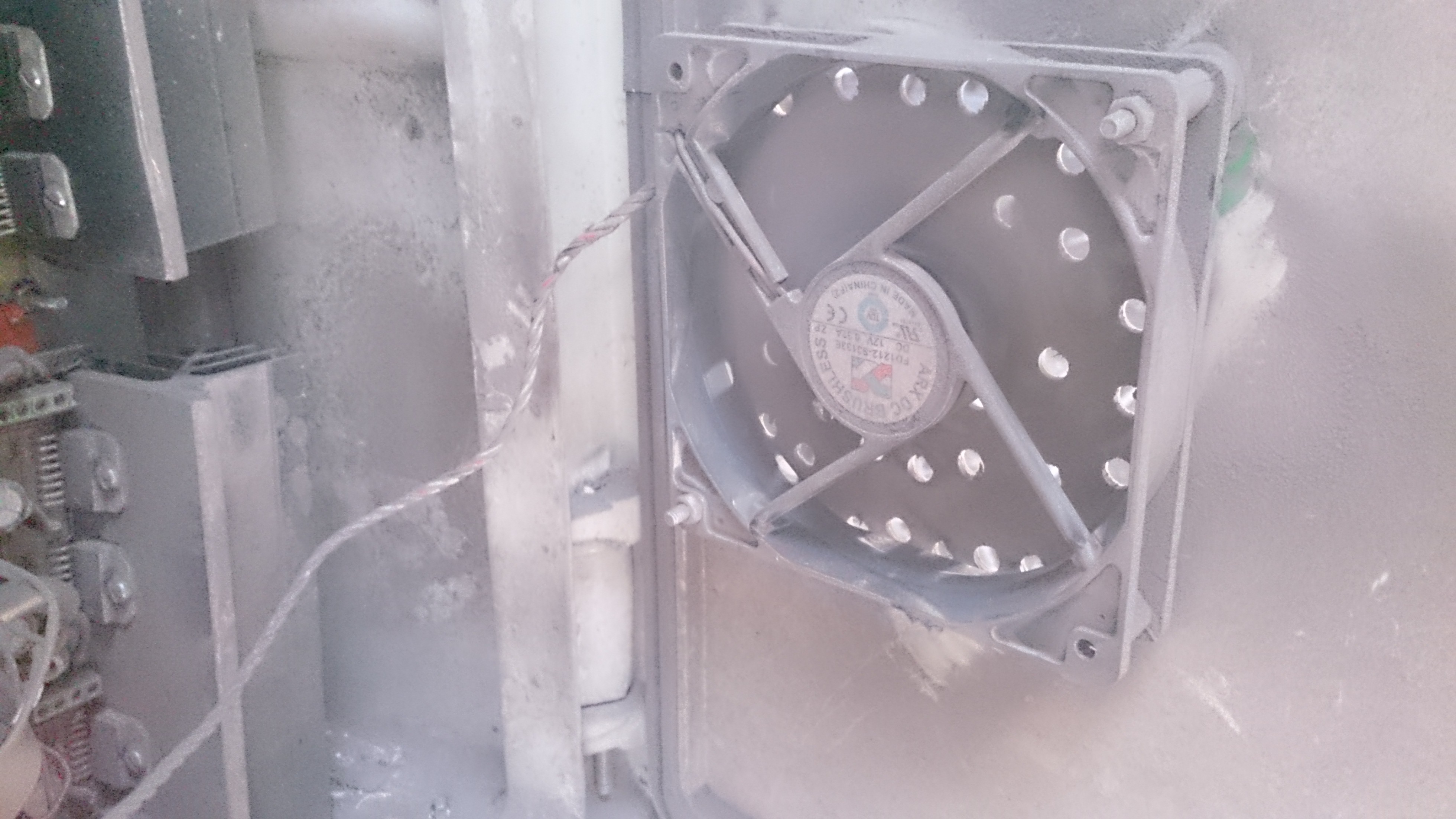

Yukarıda bahis ettiğim, 3,5-4 senedir haftada 6 gün, günlük 10 saat çalışan fan da bu
