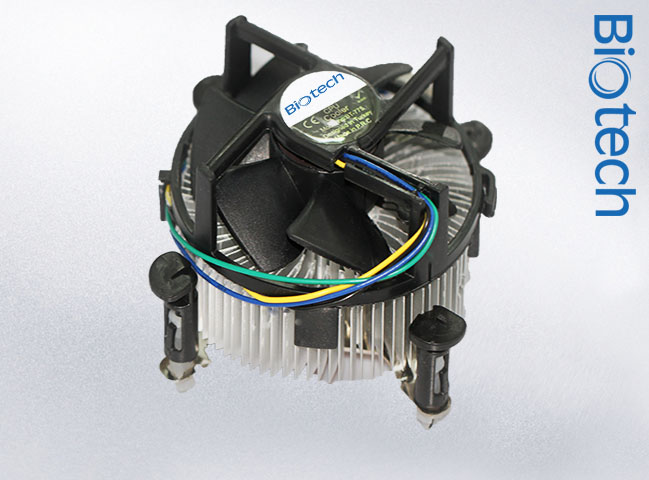

Arkadaşlar fan aynen bu şekilde 4 adet kablosu var

4 pinli

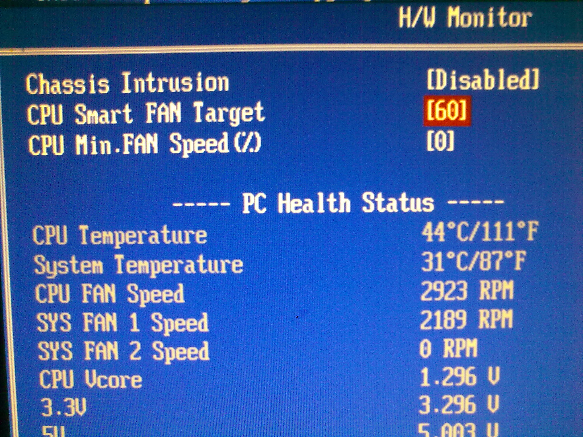

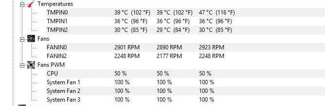

öncelikle ilginiz için çok tşkler. Takıldığı slot kesinlikle doğru. Eskisinide ben sökmüştüm yine bunu da aynı yere taktım. CPU fan yazıyor taktığım slotta. biosdaki fan ayarının fotosunu atim hemen ayrıca CPUİD Hw Monitör ile aldığım bir fotoyuda koydum. Orada işlemci fanının min %50 döndüğü görünüyor fakat devir sayısı 2900 lerde hala ben açıkcası fandan şüpheliyim desteklemiyor heralde.

resimde ki cpu min fan speed 0 yaparmısın .

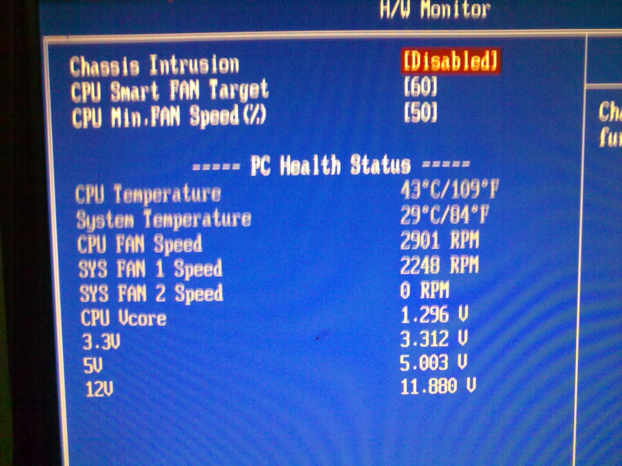

üstad yaptım fotosunuda koydum. Hiç bir fark yok %12.5 de yapsam 50 de yapsam aynı devir aynı hız

aklıma gelen başka bir şey yok ne yazık ki smart fan özelliği devrede değil onun için yapılan ayarlar etkili olmuyor diyeceğim ama oda devrede demişsin
