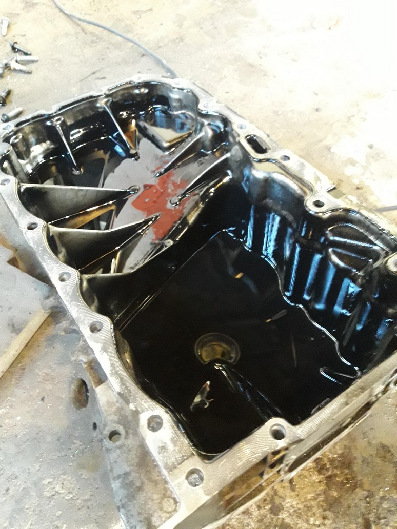

Konuyla direk ilgili değil ama şöyle bir mevzu var. Toyota Verso araştırırken bu motoru kullandığını öğrenmiştim. Yine yabancı forumlarda şöyle bir fotoğraf buldum. Galiba tapadan yağı boşaltılsa da fotoğraftaki görüldüğü gibi hatırı sayılır bir miktar eski yağ kalıyor. Vakumlansa belki daha iyi olur. https://www.toyotaownersclub.com/forums/topic/178071-what-engine-from-the-bmw-is-in-the-verso-diesel/
