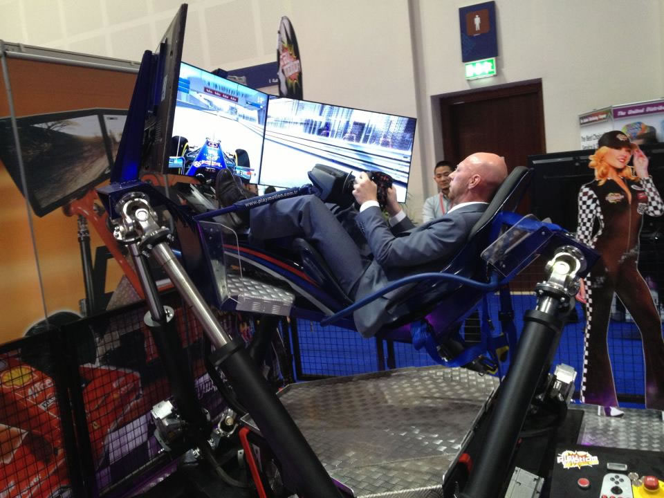

6DOF hareketli platform üzerinde, gerçek Formula 1 yarış koltuğuna sahip profesyonel bir yarış simülatörüdür. Formula 1 pilotlarının oturma antropometrisine göre hazırlanan özel tasarımı sayesinde kullanıcılara minimum alanda maksimum hareket kabiliyeti sağlayarak, üstün gerçeklikte sürüş deneyimi sunmaktadır. İlk çalıştırmada fişe & tak çalıştır özelliği ile hızlıca operasyona alınarak, simülatör üzerindeki kontrol butonları ile operatöre ihtiyaç olmadan yarış başlatılabilmektedir. “Race Center” konsepti ile uyumlu olan simülatörler, istenirse tek bir personel tarafından kumanda edilebilme özelliğine sahiptir.
Teknik Spesifikasyonlar Hareket ekseni: 6 DOF Dinamik Platform Güç : Nominal: 3kW/h Peak: 6Kw/H Voltaj : 3 faz 380 V/ 50Hz Statik Ölçü : En: 2250mm – Boy: 2175 mm – Yükseklik: 1900mm Dinamik Ölçü : Çap: 3000m Ağırlık : 1200 kg Statik Yük : 750 kg/m2 Koltuk : 5 nokta emniyet kemerli F1 koltuğu Direksiyon : Özel olarak güçlendirilmiş, tak - çıkar, servo – mekanik, yüksek hassasiyetli geri beslemeli Ses Sistemi : Surround Sound System 5.1 and Amplifier Ekran : Üçlü Full HD 40” LCD monitör Uzaktan Erişim: Servis müdahale ve yazılım güncelleme alt yapısı Sayma Modülü: Kişi sayacı ve mail ile istatistik alma Güvenlik : Kategori 4 güvenlik koruma ekipmanı Operasyon : Tek tuş ile yeni oyun başlatma
Öncelikle tebrik ediyorum. İlk haline göre sistemde güzel gelişmeler olmuş. Özellikle dikkatimi çeken bir detay var. FFB sistemi ile alakalı biraz daha detay vermeniz mümkün mü ? Hazır bir sistem mi ? ( Leo bodnar , frex vb gibi ) Yoksa tamamen tarafınızdan yapılan bir sistemi kullanıyorsunuz. Pedal sistemini tam olarak algılayamadım. Fakat görüğüm kadarı ile g27 pedal ekipmanlarını kullanıyorsunuz. Pedallar da herhangi bir mod var mı ? Yoksa bence sistem üzerinde eleştirebileceğim tek nokta olur. Son olarak kataloğunuza baktığımda tamamen ticari amaçlı sistemler görüyorum. Acaba ev kullanıcısına yönelik bir sistem düşünüyor musunuz ? Ülkemizde böyle bir tedarikçinin olması mükemmel olacaktır.
Pro F1 olan sistemin kurulu olduğu bir mekan var mı ?
Öncelikle eleştileriniz ve yorumunuz için teşekkür ederiz. Fark ettiyseniz direksiyon setimiz servo motor ve endüstriyel ekipmanlardan oluşan yenş bir ürün. Burada yine kendi yazılımımıza FFB ekledik. G27 iyi bir set fakat kesinlikle ticari bir ürün değil geçtiğimiz 2 yılda ithalatçının ürünlerinin yarısını biz çekmiş olaibliriz. Çok arıza yaptı çok uğraştık. Pedallarda o dönemden kaldı. Şu anda yeni sisteme yeni pedallar ekleniyor.
Bu ürünü şu anda Ankara Oran 'da PANORA AVM'de görebilirsiniz. İstanbulda Cevahir AVM 'de Pro Beta ürünümüz mevcut. Link
Ev kullanıcısına yönelik ürün geliştirmeyi bizde çok istiyoruz fakat maliyetler buna şimdilik izin vermiyor. Fakat Playmotion SKY modelimizi evine alıp kullananlar ülkemizde olmasa da azımsanacak gibi değil
Playmotion PRO F1
