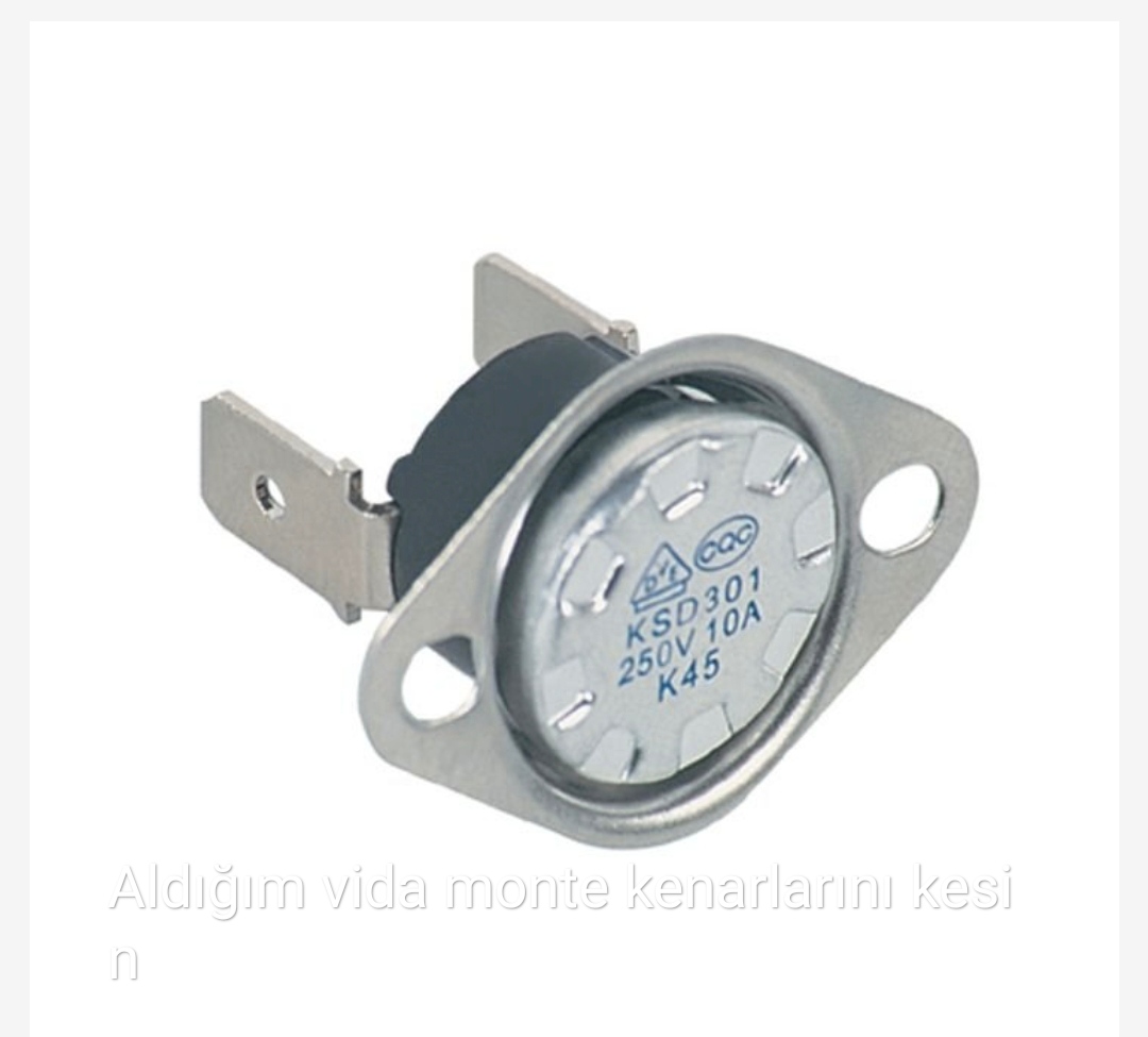

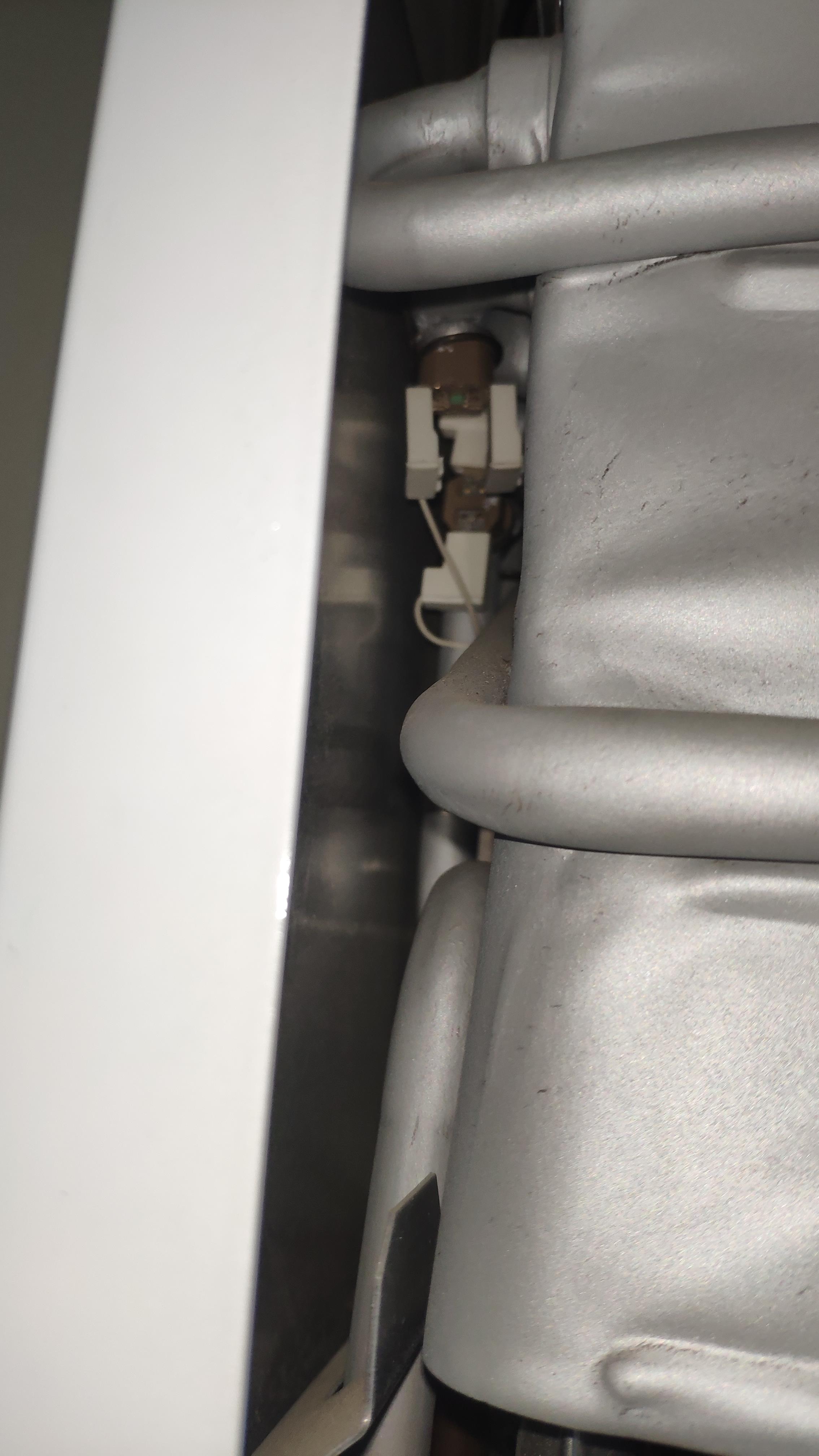

Evdeki demirdöküm hermatik şofben (2016 model) c350 (c275 ayni sadece lt farkı var) aşırı ısı (F1) hatasını sık sık vermeye başlamıştı. Resetlemeden sonra sistem 1-2 saat sonra yeniden arızaya geçiyordu. Eşanjor üzerine seri olarak bağlanmış L120/40 ve L85/35 limit termostatlari şofbenin yan kapağını sökerek 120 ve 85 derece bulamadığımdan 80 derece ile değiştirdim (hangisi hataya düşüyor bilmediğimden ikisinide değiştirdim tanesi 4 TL). Yeni limit termostatlarin kenarında hareketli vidalama koymuşlar onları keserek monte ettim. Aşağıya orjinal ve taktığım termostat fotoğraflarını koyuyorum. 1 haftadır
< Resime gitmek için tıklayın > yakındır
< Resime gitmek için tıklayın >hiç sorun vermedi. Aynı arizayı yaşayan arkadaşlara faydalı olsun diyerek bilgilendirme amaçlı yazdım.
Yeniden 1 hafta sonra aynı arızayı vermeye başladı. Sorun limit termostat değil. Su akış sensörü veya şalteri olarak geçen parça. Sensörü soktum ve 2-3 katmandan olusan filtre takimi erimiş uzamış ve özelliğini kayıp etmiş. Su akışını algılayan manyetik parça plastik içerisinde kaybolmuş.Sanki ateş tutup uzatılmış ve eritilmiş gibi. Onarılması mümkün değil. Yenisini 60 TL aldım takması çok kolay problem çözüldü. Sebebi ise takılı kaldigindan şofbenden su çekilmiyorken bile yanma odası ateşleniyor ve esanjör üzerindeki ilk limit termostat su ısısı 85 dereceye ulaştığı anda devreyi açıp sistemi F1 hatasına düşürüyor bende olan buydu.Sizde ekran varken ve sistemden su çekilmiyor iken ateşleme yapmıyor ise yine bu parçadan olabilir bu defada açık pozisyon da kalmış olabilir. Bu tip bir arizanizda ilk olarak su akış sensorunu degistirin. Benden de bir hayir duanızı esirgemeyin. Kolaylıklar dilerim.
