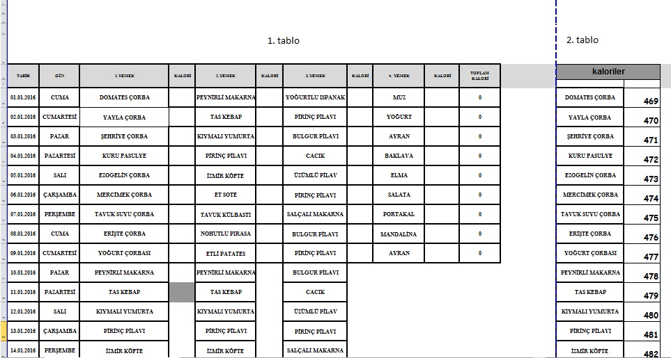

lütfen yardım. Arkadaşlar elimde excele kayıtlı yemek listesi var. ve bu yemek listesi her ay değişiyor.aynı excel dosyasının 2. sayfasında ise yemeklerin kaç kalori olduğu tablo var. şimdi benim sorunum; ilk sayfadaki yemek listesine yemek eklediğim zaman veya değiştirdiğim zaman yazdığım yemeklerin karşı hücresine yemeğin kaç kalori olduğu otomatik olarak yazsın istiyorum. yardımcı olursanız çok sevinirim

bunun için duseyara formülünü kullanman gerek.
10 yıl
peki nasıl? formülü nasıl gireceğim.
Bu mesajda bahsedilenler: @Öner

Orijinalden alıntı: germiyanizm
bi örnek dosya at, eve gidince bakıp yazarım.
10 yıl
2. tabloda yemeklerin kalorileri var. 1. tabloya yemek eklediğimizde veya değiştirdiğimizde o yemeğin kalorisi otomatik olarak yan hücrede yazmasını istiyorum. yemekler her ay değişiyor. yemeklerin yerleri değiştiği zaman o yemeğin kalorisinin otomatik yazmasını istiyorum. yani herhangi bir hücreye pilav yazdığım zaman kalorisi diyelim 400, yanında hemen 400 yazsın. yardımlarınız için teşekkürler.

TEŞEKKÜR EDERİM. FAKAT MESALA ALT HÜCRELERE YEMEKLERİ YAZINCA KALORİ ÇIKMIYO

formülü oralara kopyalayacaksin sadece.
ben 2 satır yemek listesi yazdım formulu göresin diye.

ÇOK TEŞEKKÜR EDERİM KARDEŞİM YAPTIM.

Referans listeni sabit bir yerde tut 2 sütun halinde zaten, 1. tablodada kalorinin gelmesini istediğin hücrelere =DÜŞEYARA(Yemekismininbulunduğuhücre ; yemekvekalorilerinbulunduğukısım;2;YANLIŞ) bu şekilde kullan.Excelde eğer formülü ilede yapılır ama düşeyara tam dediğin olay için var.
