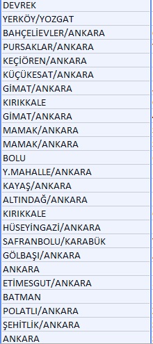

MERHABALAR
EXCELDE DOLU BİR HÜCREYİ 2 AYRI HÜCRE HALİNE GETİRMEK MÜMKÜN MÜ?
ÖRN : RESİMDE VERDİĞİM SATIRLARDAKİ İL VE İLÇELERİ ''/'' SONRA AYIRMAYI DÜŞÜNÜYORUM.
SAYGILAR
12 yıl
metni sütunlara dönüştüre girin ayırıcıyı / yapın
