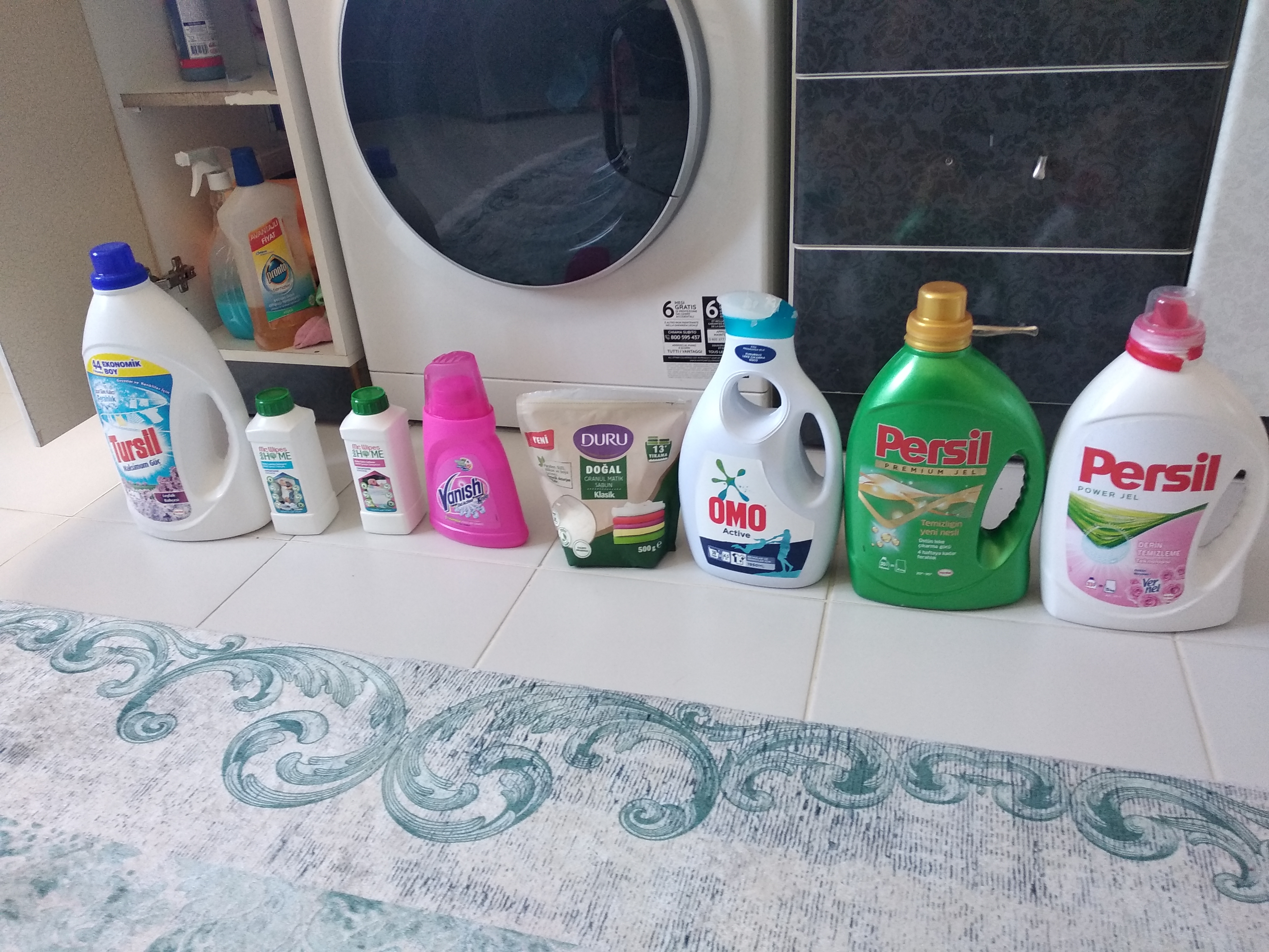

Makinede ön yıkama programı da yok maalesef. 20 derecede 100 farklı lekeyi çıkarır sloganı ile satılıyor işe yaramaz makinemiz. Bu sebeple ön yıkama koymamışlar.
Bu yeni nesil makineler elektrik ve suyu az kullanma ayağına temizliği zerre önemsememe yolunu seçmişler anlaşılan. Kime sorsam aynı şeyi söylüyor.
On farklı deterjan ile denedim. Üç buçuk saat yıkadı ama leke çıkmadı yine.
Merhaba,
Kullandığınız deterjanların tamamı temizlik konusunda çok zayıf ürünlerdir. Makinenizden iyi verim almak için toz deterjan kullanmanızı öneririm. Bingo Ultra Beyaz, Ariel Profesyonel ve Domol tozu (Rossmann'da satılıyor) deneyebilirsiniz.
Sıvı deterjanların ağartma, leke çıkarma ve mikropları yok etme etkisi toz deterjanlara göre gözle görülür derecede daha kötüdür.
Bir kez denemek için fiyatı çok uygun diye küçük bir şişe Persil Premium sıvı almıştım. Elimle ovalayarak çıkarabileceğim bir lekeyi dahi çıkarmamıştı.
Hocam aslında persil toz deterjan da var elimizde ama bu fotoğrafa almamıştım. Onunla da yıkama yaptık ama yine de çıkmadı lekeler.
Bundan sonra ise sıvı deterjan almayı düşünmüyorum zaten. Hep toz alacağım.

Arkadaşlar merhabalar. Hotpoint ariston 107617 jd tk kurutmali çamaşır makinesi kullanıyoruz. Daha önce de yazmıştım belki hatırlarsınız. Bir yıldır kullanıyoruz makineyi ama lekeler çıkmıyor maalesef. Farklı deterjanlar ve farklı programlarda denedik ama sonuç aynı. Servis geldi ürünü götürdü, suyu ısıtıyor, yıkama yapıyor, herhangi bir sorun yok dediler. Ürünün yazılımını güncelleyip geri getirdiler ve görünürde herhangi bir sorun yok ve bizim yapabileceğimiz bir şey yok dediler.
Ben de yıkama esnasında durdurdum ve kazanın içindeki suyu inceledim. Olması gerektiği gibi sıcaktı ama pek köpük oluşmamışti. Bundan dolayı şüphelendim, sebep ne olabilir dedim kendi kendime.
Problemin sifon problemi olabilecegini bir yerde okumuştum. Bunun sebebi de tahliye hortumunun alçakta a olmasiymis. Kullanma kılavuzuna baktım. 65 ila 100 cm yükseklikte olmalı diyor. Aksi halde sifon problemi oluyormuş ve makine sürekli su alıp verebiliyormus. Bundan vestel servis görevlisine bahsettim ama bir şey olmaz filan dedi.
Sizler ne dersiniz. Özellikle bu işin ustası olan arkadaşlardan yardım rica ediyorum. Makinenin leke çıkarmama sebebi bu olabilir mi?
Sorun makineden çok kullandığınız deterjanlardan kaynaklanıyor gibi. Eğer hiç köpürme de olmuyorsa deterjan miktarını da arttırmanız gerekir. Sifon yapma olayı olsa makine suyu ısıtmaya fırsat bulamaz. Sürekli aldığı su tahliye edileceğinden ısıtma adımına geçse bile su yeterli sıcaklığa ulaşamaz. Yine de siz hortum yüksekliğini kılavuzda belirtildiği şekilde ayarlayın garantiye almış olursunuz. Beyazlar için omo active fresh toz deterjan kullanabilirsiniz. Renkliler için de persil color toz deterjan kullanabilirsiniz. Bunlar bizim her zaman kullandığımız ve performanslarından memnun kaldığımız deterjanlar.
