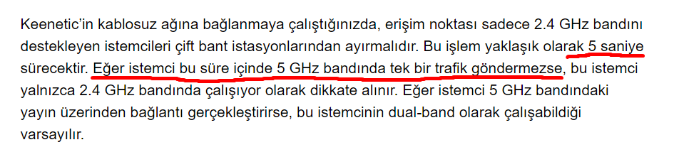

2.4ghz mi 5ghz mi bağlanacağına nasıl karar verdiğini araştırmanız lazım. k/v/r kullanmak bu konunun içine dahil olacaktır zaten.
Senin yaşadığın soru işareti yada diğer anlattığın problemler Keenetic tarafından ziyada evindeki ağ yapısı gerekçeli gözükmekte.
Farklı marka model cihazları eşleştirmek için daha çok emek harcamalısın. Bunun için Keenetic "Mesh Sistemi" bu işin en kolay yöntemi olarak öne çıkar.

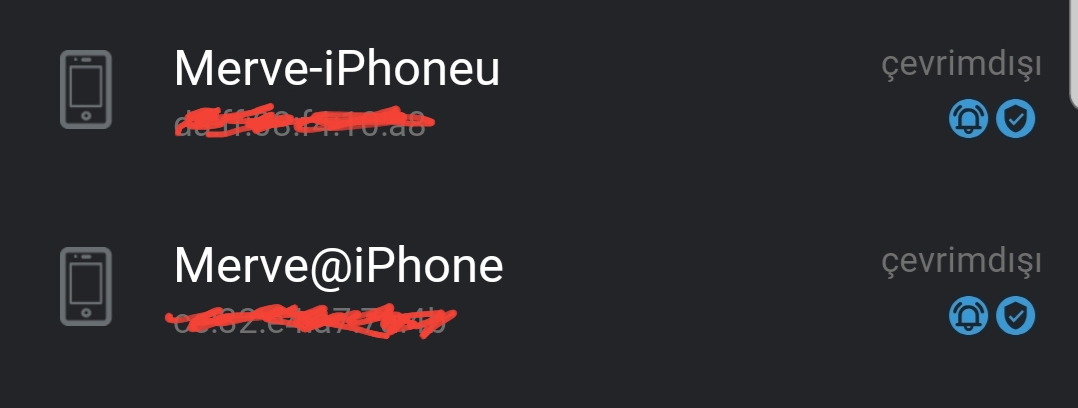

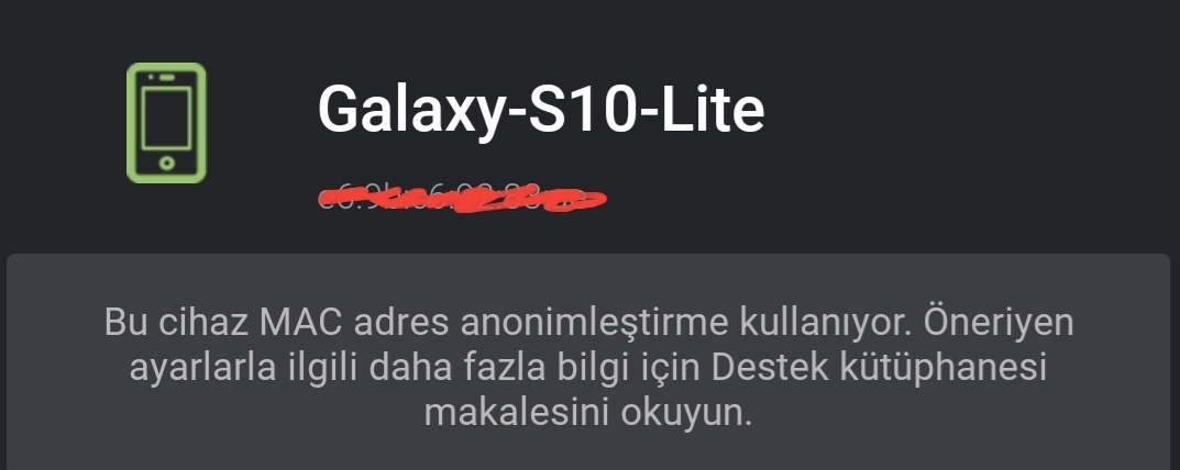

Modeme bağlı bazı cihazlarda "bu cihaz mac adresi anonimlestirme kullanıyor" şeklinde açıklama var, bunun sebebi nedir? Bazı bağlı aygıtlar da hem normal mac adresiyle hem de anonimlesmis mac adresiyle bağlanıyor, yani aynı aygıt bazen normal mac adresiyle bağlanıyor bazen de diğer anonim haliyle bağlanıyor, aygıt listesinde 1 cihaz 2 ayrı cihaz gibi duruyor (aynı anda bağlı degil)
Örneğin aşağıdaki Merve-iphone cihazı tek bir cihaz

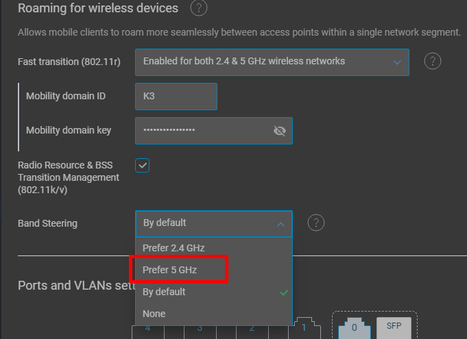

Neyse, durum değerlendirmesi kendinize aittir. 5ghz 100/1000 bağlanan elinizdeki mobil cihazın yetkinliğine etki edebilen bir deneyimiz varsa yazarsınız.
İlla 5ghz mi bağlatmak istiyorsunuz,
  • band steeringte tercih edilen 5ghz olarak seçin. (bazı durumlarda bağlanamama problemi yaşayabilirsiniz. nedeni mi aşağıda, yukardı da anlatmak istediğim ile ilgili bir kaç ekran görüntüsü yada yazı bırakacağım. Mantığınız ile birleştirip çözümleyebilirsiniz.)
  • yada kayıtlı aygıt yönetiminizde ilgili cihazda ev ağında 5ghz tercih et seçebilirsiniz.
https://help.keenetic.com/hc/tr/articles/360000849720-Band-Steering-Bant-y%C3%B6nlendirme-
