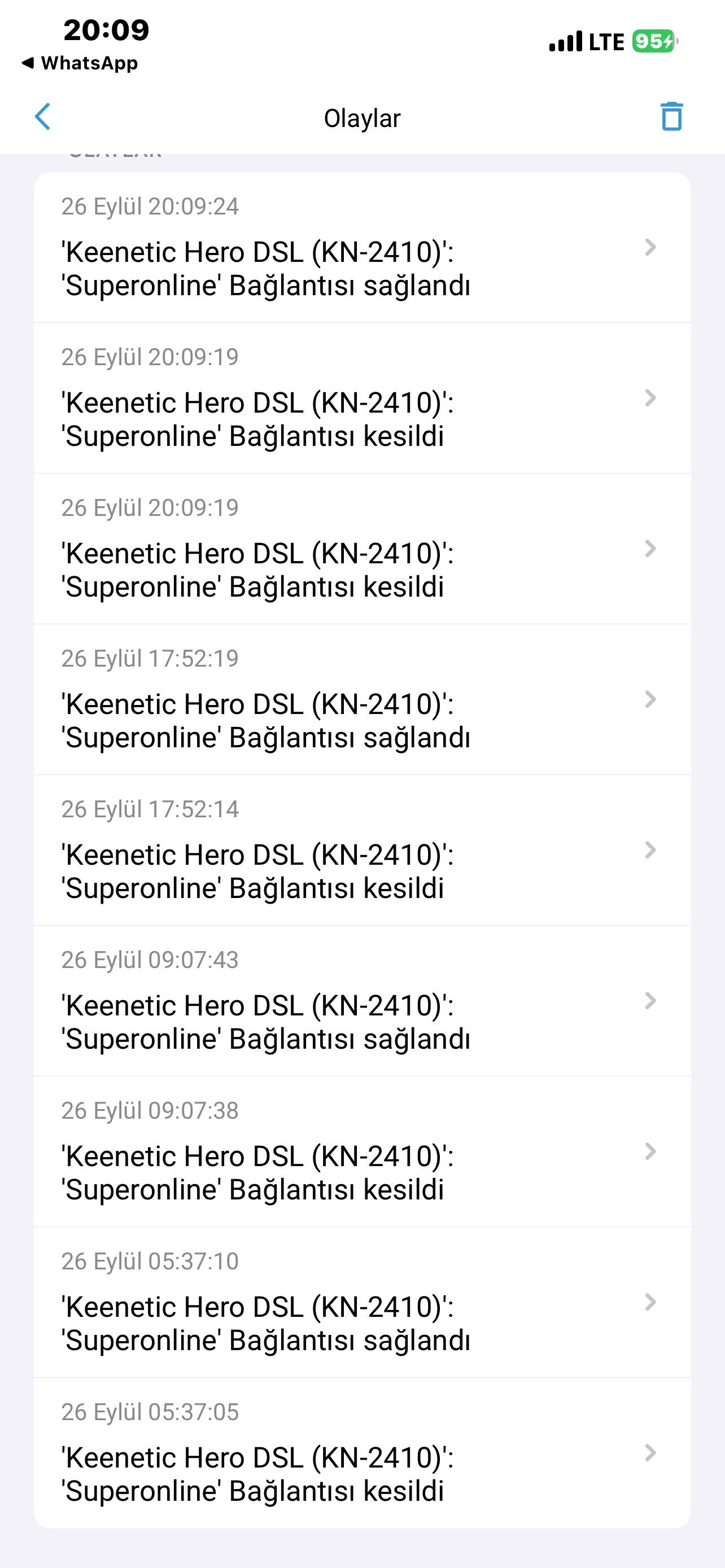

Merhaba
Uzun zamandır ürünlerinizi kullanıyorum,3 tane cihaz var evde mesh ağ kurdum.
Bayadır bu başıma geliyor,sebebi nedir? durduk yere 1-5 sn arası gidip geliyor.

Hattınız vdsl altyapı ise iç tesisatınızda sorun var. Benim de uzun süre aynı sorunum vardı telekom ekipleri en sonunda iç tesisatı yenileyin dediler, apartman içi ankastreden dairenin içine kadar eksiz yeni kablo çektirdim, tüm sorunlar düzeldi... Sorun modemde değil tesisatta maalesef

Hocam fiber 1000mbit..
Sanmıyorum sorunun bu olduğuna

Kesinti olduğunda gpon cihazında da kırmızı ışık yanıyorsa fiber hatta/fiber kablo gpon bağlantısında sorun vardır.

Cok nadir oluyor gün içinde onu yakalamam zor olur ama bir dikkat edeyim,teşekkürler.
İşin garibi ben internetin kesildiğini farketmiyorum bile.
5 sn sürüyor uygulamaya göre.
Mesela üstteki olaylardan sonra demin tekrar olmuş,ben salonda tod’dan maç izliyorum herhangi bir donma kesilme olmadı yayında,garip yani..

Ping check eşik değeri kadar 5 saniyelik senkronda görünüyor. Cihazı bir yeniden başlatmanı öncelikle tavsiye ederim. Ping check ICMP ise eşik değerini 10/5 ya da farklı bir türe çekmeni, ya da kapatmanı tavsiye edebilirim.
Aslında bağlantı kesilmiyor.

TOD vs bu tür uygulamalarda buffer vardır Kesinti 30sn veya üzeri olursa görüntü donar Bu sürenin altında anlamazsınız
