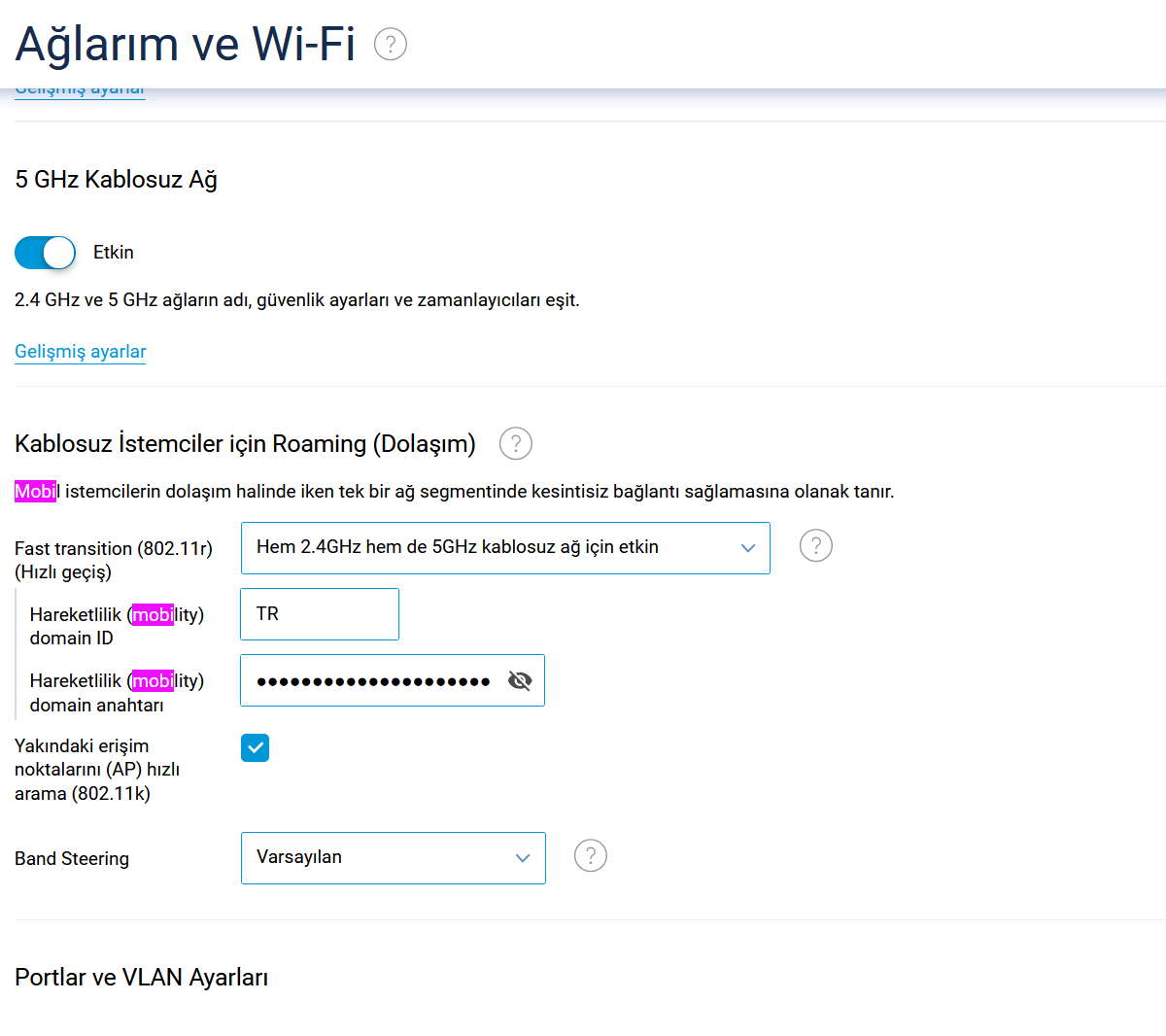

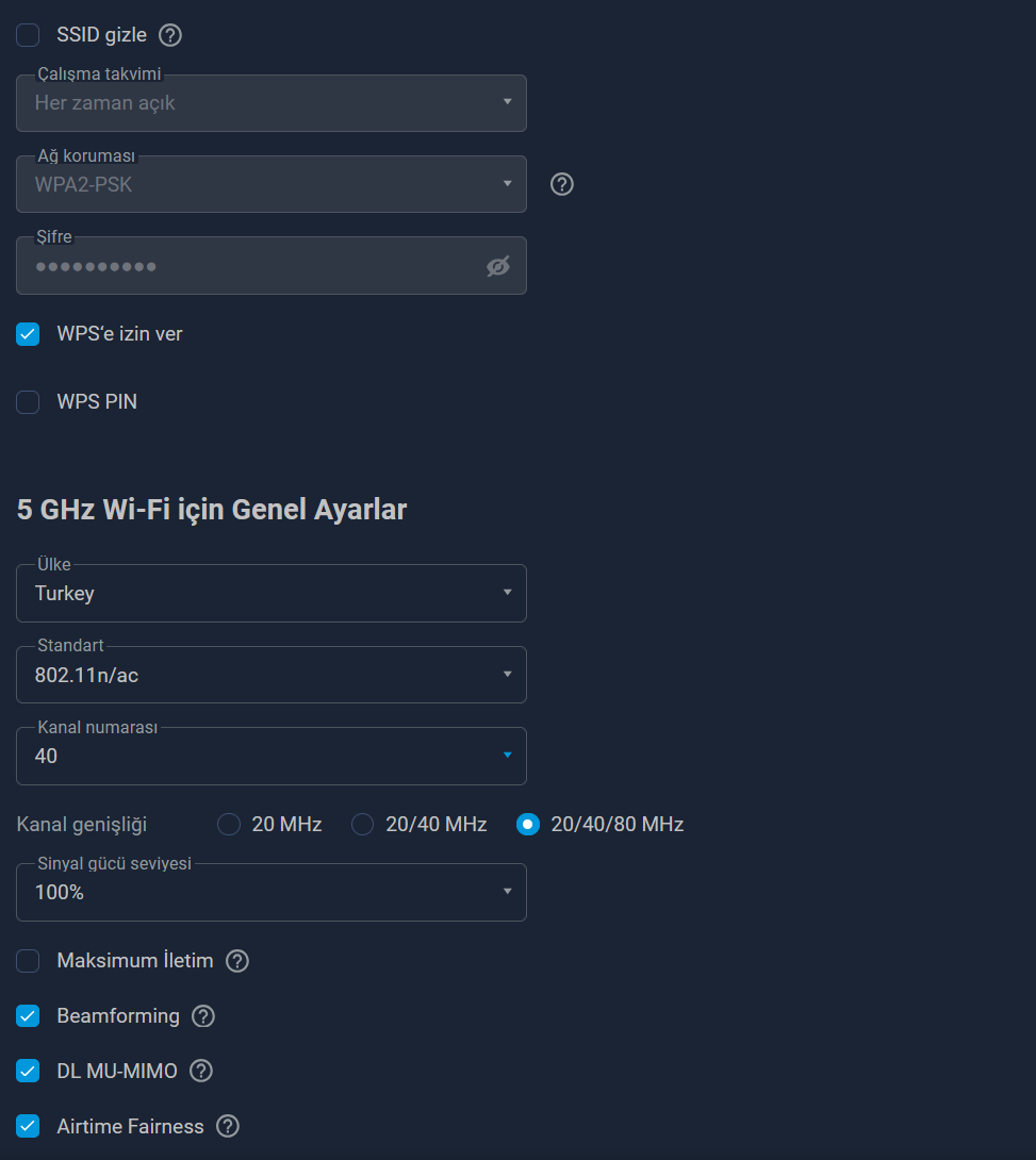

Maksimum iletim'in tikini kaldırıp kaydettiniz değil mi?
Ayrıca Band Steering açık ise Mobility domain ID ve anahtarını değiştirin; istemciler belleklerindeki id ve anahtarı tazelesin.
Bu mesajda bahsedilenler: @GemaR

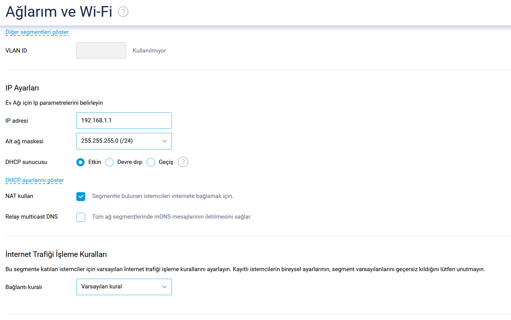

Ayarlrı bu şekilde değiştirdim. ZH idi TR yaptım.
Genel oalrak ayarlar bunlar sürüm 430da idi 417ye aldım. ikisindede aynı bu arayüzü sevdiğimden kaldım. Normalde bu konularda biraz bilgili olsamda bu işi pek anlayamadım.

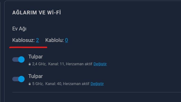

Üst mesajda @ru.celebi arkadaşın paylaşımını dikkatli okuyun. İstemciler 2×2 MU-MIMO ile bağlanmadığı için max. olan 867 Mbps ile bağlantı kuramıyor.

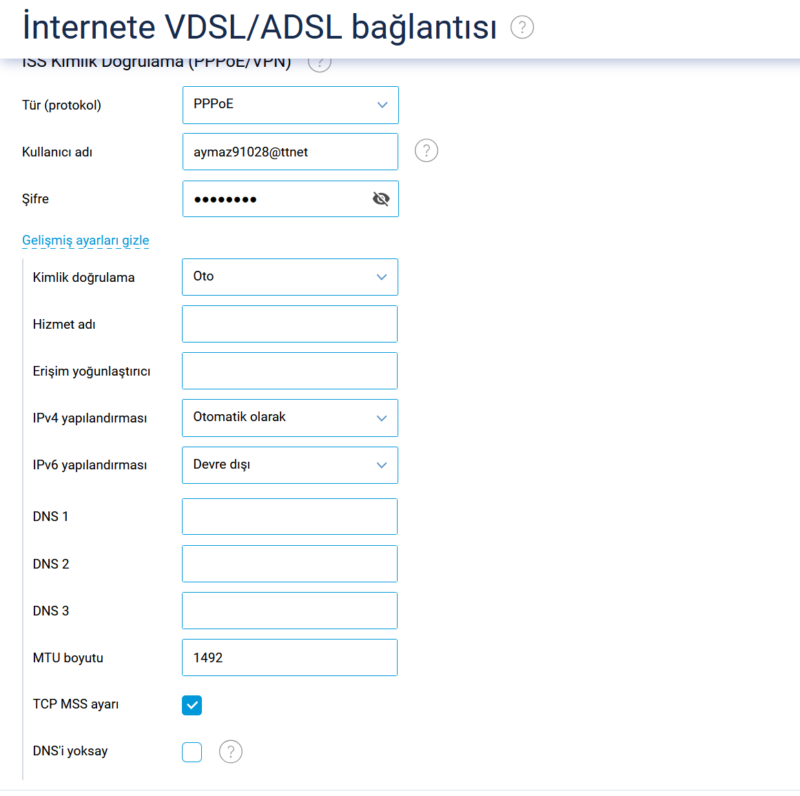

Diğer yandan Maximum İletim'in kapalı olduğunu hala göremedim. Bu arada paylaştığınız ekran görüntülerinde ISS kullanıcı adınız gözükmektedir. Güvenlik adına o ekran görüntüsünü silmenizi tavsiye ederim.

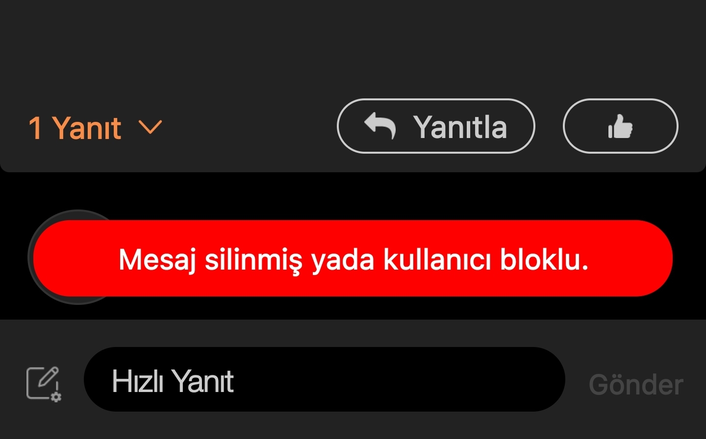

Son mesaja bir cevap yazmıştım, silinmiş; mobil uygulamada "silindi veya bloklu" ikazı geliyor.
Kusurumuz nedir acaba öğrenebilir miyim? Gece bir saatten sonra cevap yazmak mı yasak yoksa sorulara sadece konu sahibi mi cevap verir? Kim sildi veya kim blokladı? Konu sahibi mi, yöneticiler mi?
