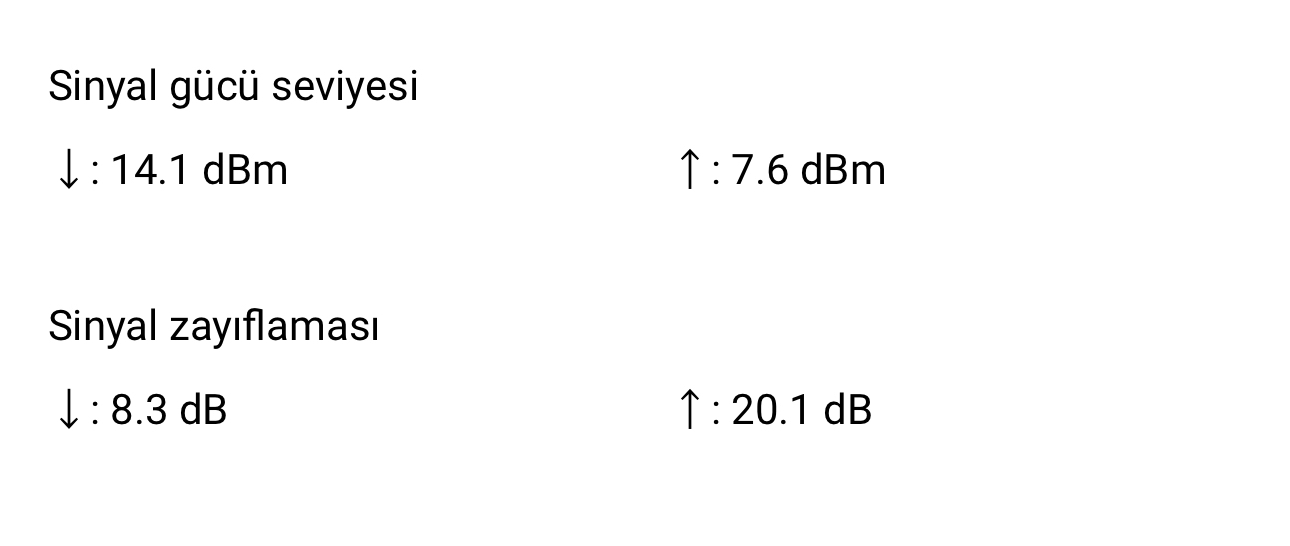

Geri donusunuz icin cok tesekkur ederim.
En azindan yukarida gorselini bulacaginiz atanabilir hız degerine ulasmam gerekiyor. Bunu yapabilmenin bir yolu var midir?

Gönderdiğiniz resime göre ancak şu yorumu yapabiliriz, alt yapınızda sinyal zayıflaması download yönünde 8.1 dB Upload yönünde 20.1 dB bu değerler normalde 0 dB yakın olması gerekir. Bu sebepten dolayı Hattınızın da alt yapı kaynaklı yüksek miktarda FEC (düzeltilen hata) ve CRC (düzeltilemeyen) hataları meydana gelir ve FEC ve CRC hataları arttıktan sonra hattınız doğal olarak bir süre sonra performansı düşecek ve kopmalar meydana gelecektir.. Bu durum Alt yapı kaynaklı bir durumdur öncelikle mutlaka iç tesisatınızı bina girişinden dairenize kadar Cat6 kablo ile yenilemeniz önerebiliriz.
Fakat bizler ile iletişime geçerseniz arkadaşlarımız uzak bağlantı ile hem diğer modem ile Carrier dsl arasında bahsettiğiniz fark kontrol eder hemde alt yapı gerekli incelemeleri yaparla ayarlar gerekiyorsa da raporları alıp daha detaylı bilgi ve destek verebiliriz.

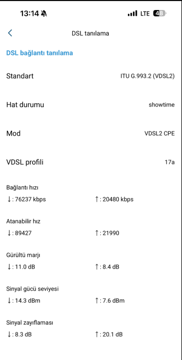

Tekrar dönüşünüz için teşekkürler. Ancak web sayfasından şu şekilde bilgi alıyorum.
8db çok kötü bir değer değil gibi duruyor. Eski bir binanın 6. katında oturuyorum ve bu tip işlemleri yapabilmem de çok kolay olamıyor. Kablo değişim vs dışında başka bir öneriniz var mıdır?
Aşağıdaki bilgilere göre de hat değerlerime baktığımda çok kötü sayılmayacak bir seviyede gibi yorumluyorum. Yanlışım varsa lütfen düzeltin beni.

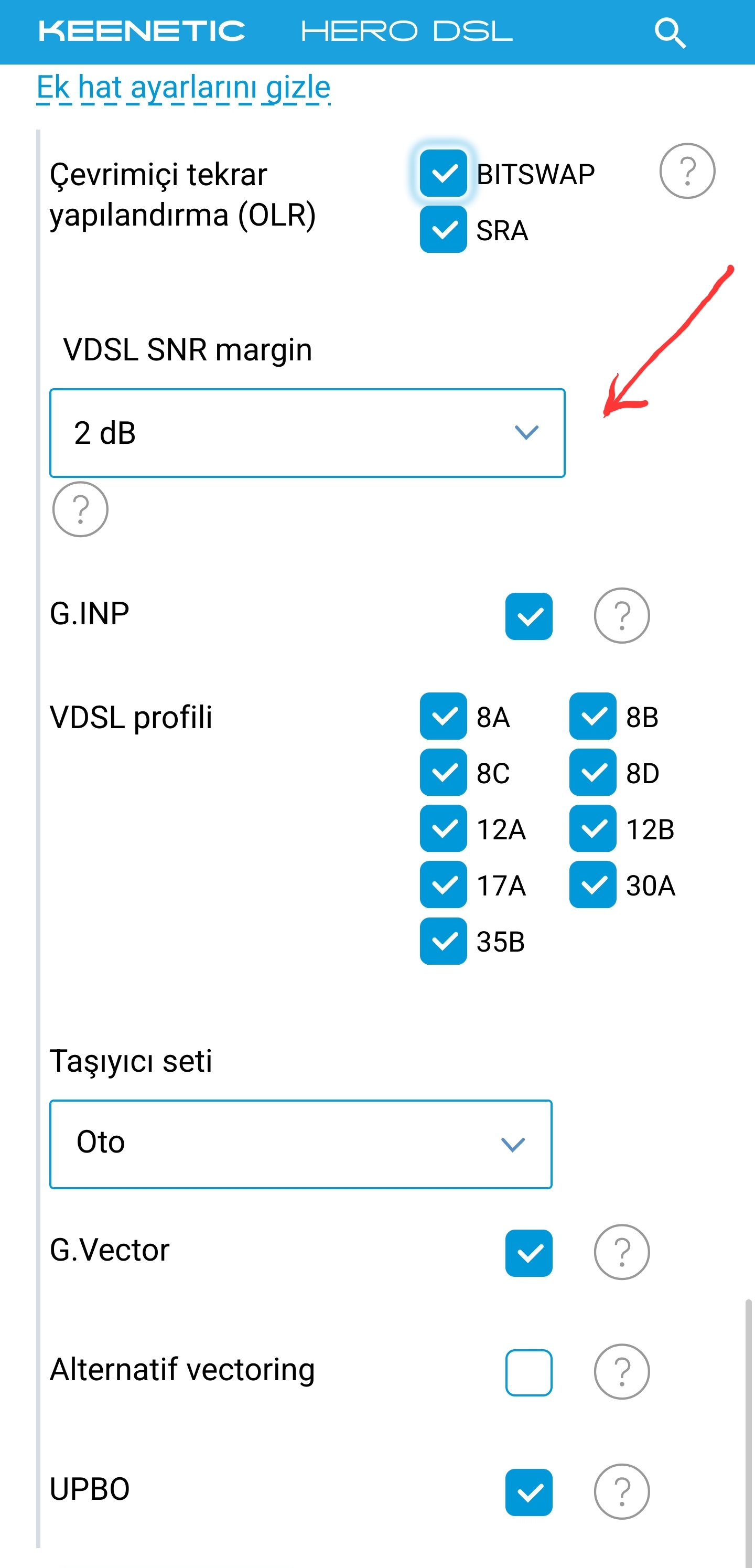

DSL tanılamada Gürültü Marjı'nın Upload'ından ziyade Download'ına dikkat ediniz. 11 olan Download Gürültü Marjınızı istediğiniz Download hızını (önceki modemin verdiği hızı) bulana kadar kademe kademe düşürün.
Ben o şekilde yapıp SNR'yi manuel 2 dB'ye ayarladığımda yaklaşık 85 Mbps olan hızı teorik 100, reelde 92 Mbps hıza çıkardım:

SNR'niz tahminen otomatikte ve otomatik olarak 11 dB alıyor. Bunu manuel olarak 10, 9, 8, 7 diye kademe kademe düşürüp her yeni değerde hız testi yapın, istediğiniz değeri bulunca durun. Çok fazla düşürürseniz FEC, CRC hatası fazla olur ve bağlantınız kesilir.
Bahsedilen ilgili SNR ayarı DSL başlığının altında Ek hat ayarlarında mevcuttur:

Çok teşekkürler yaptım istediğim gibi.
Çok faydalı bilgi oldu :)

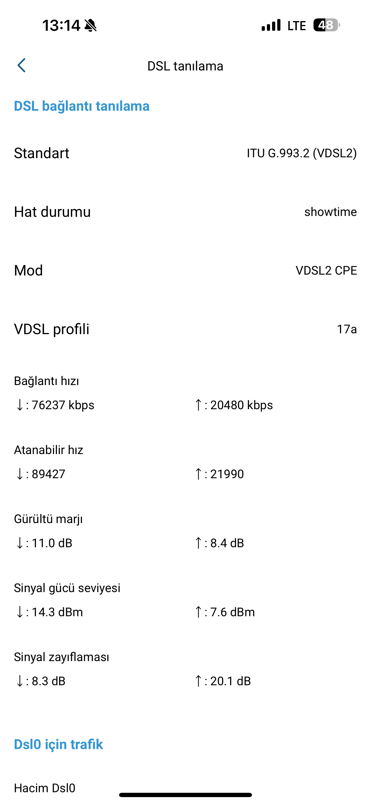

Cevap için teşekkür ederim zamanım olduğunda Keenetic destek hattını arayacağım.
Testleri kablolu bağlantı ile yaptığımda sonuç yine aynı, Belirlediğim upload sınırı kablolu kablosuz fark etmeksizin uygulanıyor ama download ekran görüntüsündeki gibi.

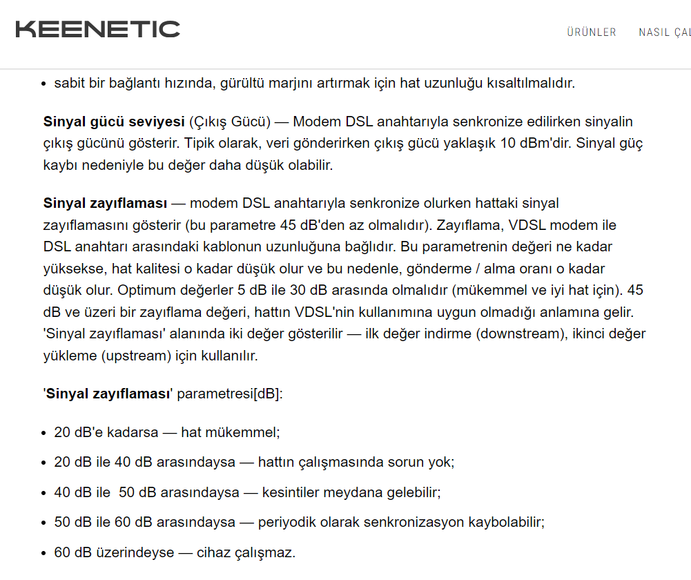

Son bir sorun olacak. Eve gelen kablonun kalitesini sinyal gucu seviyesi ve sinyal zayiflamasi parametrelerinden ogrenebilir miyiz?
Bendeki degerler asagidaki gibi. Sizce nasil degerler…

Evet. Hattınızda sorun olup olmadığı "sinyal zayıflaması" değerine bakılarak söylenebilir.
Bu değerin 0'a yakın olması makbuldur. Sizde sorunsuz kullanım için download zayıflama bir miktar fazla, upload zayıflama değeriniz çok fazla.
Bu sorunun siz mi yoksa internet servis sağlayıcısı sorumluluğunda mı olduğunu öğrenmek için "ankastre ölçümü" yapılmalı (işi bilen bir elektrikçiden yardım alabilirsiniz)
Çıkan sonuca göre iç tesisat değişimi veya internet servis sağlayıcısı ıslah çalışması yapılmalı.

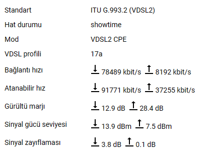

Tekrar selamlar,
Hiç ekstra snr ayarı vs yapmadan, paketinizin hızını otomatik alabildiğiniz sinyal değerlerini aşağıdaki gibi paylaşabilir misiniz? Standart şekilde örnek oluşturabilecek bir sinyal değerlerini baz almaya çalışacağım. İç tesisat ustası, işlemlerini tamamlandığında o değerleri alabiliyorsam, işlem tamamdır gibi düşüneceğim. Şimdiden teşekkürler.

Ha yine aslında birebir düşündüğüm internet hızına ulaşamadım ancak kopma vs iyice yok oldu gitti. Tabii keenetic modem ile SNR değerlerini de çok hızlı ve kolay oynayarak istediğim internet stabilitesine çok şükür ulaştım. Yeni hat değerlerim aşağıdaki gibi oldu. Apartman ve iç tesisat kablo alt yapısı ile ilgili bakılması gereken bana göre ilk parametre sinyal zayıflaması parametresi ne kadar sıfıra yakınsak o kadar iyi bir internet erişimine sahip oluyoruz demektir. Gürültü marjı, ve sinyal gücü seviyesi bu parametreye göre şekilleniyor gibi duruyor.
