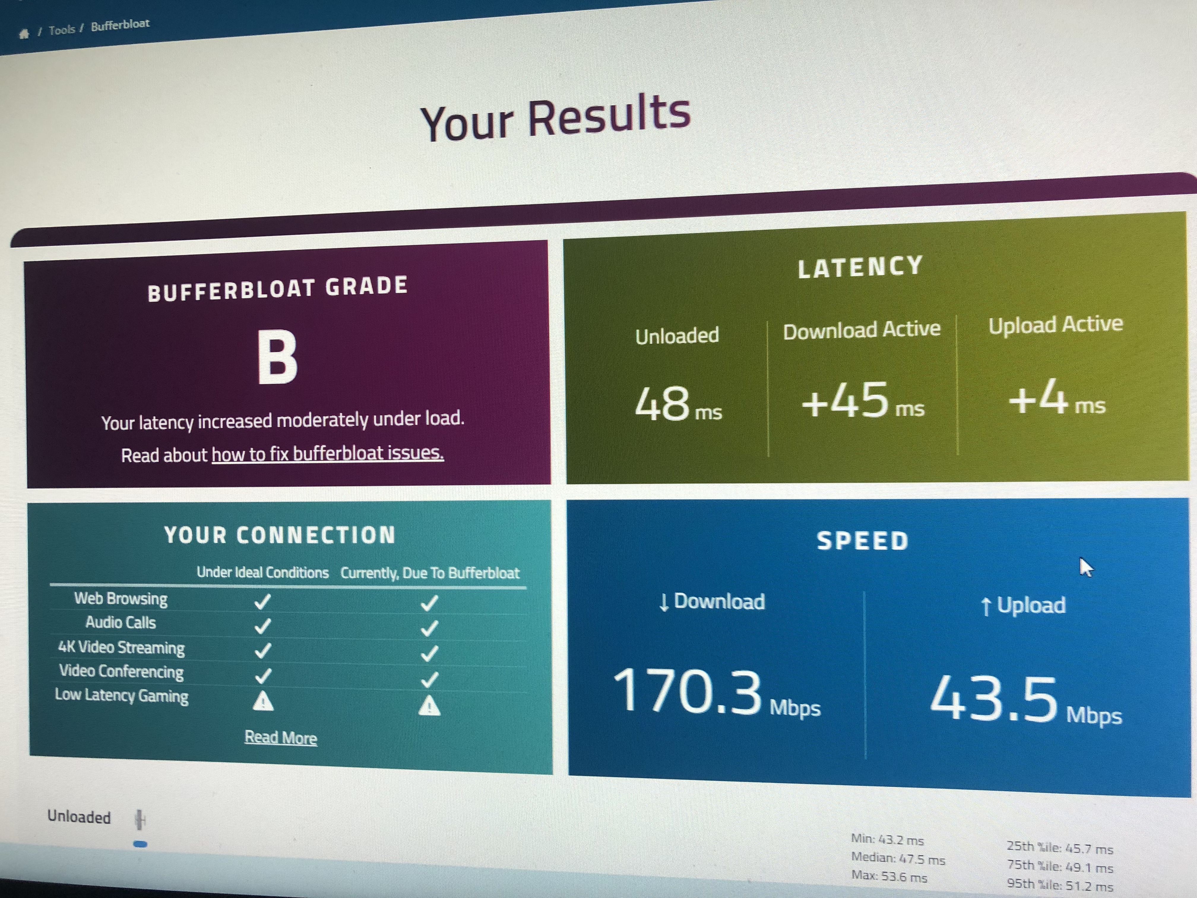

Ne yaparsam yapayım bufferbloat sorununu çözemedim ayar önerir misiniz ?

Bufferbloat testi yaptığınız istemci için kullandığımız alt yapı hız değerlerine göte hız sınırlaması ekleyip test ediniz.
Örnek alt yapınız upload 6 mbps download 50 mbps hız değerlerine sahipse isp tarafında oluşabilecek dar boğazı engellemek için tim istemcilerimize yada bufferbloat testi yaptığınız istemci için upload 5 yada 5.5 mbps download yönünde ise 49 - 48 Mbps hız sınırlandırması yapıp test ediniz detaylı bilgi ve destek için Pazartesi - Cuma 09:00 -18:00 saatleri arası hizmet veren 02167093200 numaralı Keenetic destek hattını arayarak arkadaşlarımızdan yardım alabilirsiniz.

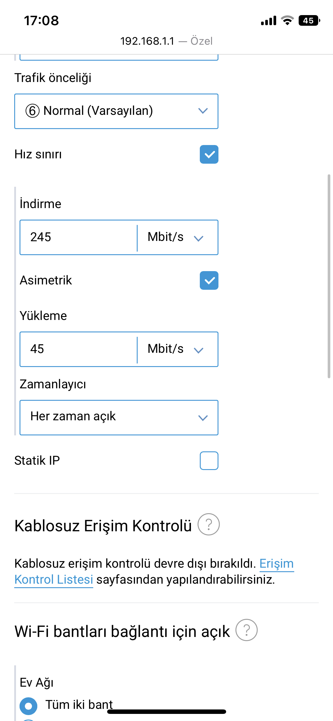

500 download 50 upload paketim var 300d,35 upload ayarlamama rağmen yinede c grade çıkıyor.Speedtestte hızım normal herhangi bir hız problemimde yok.

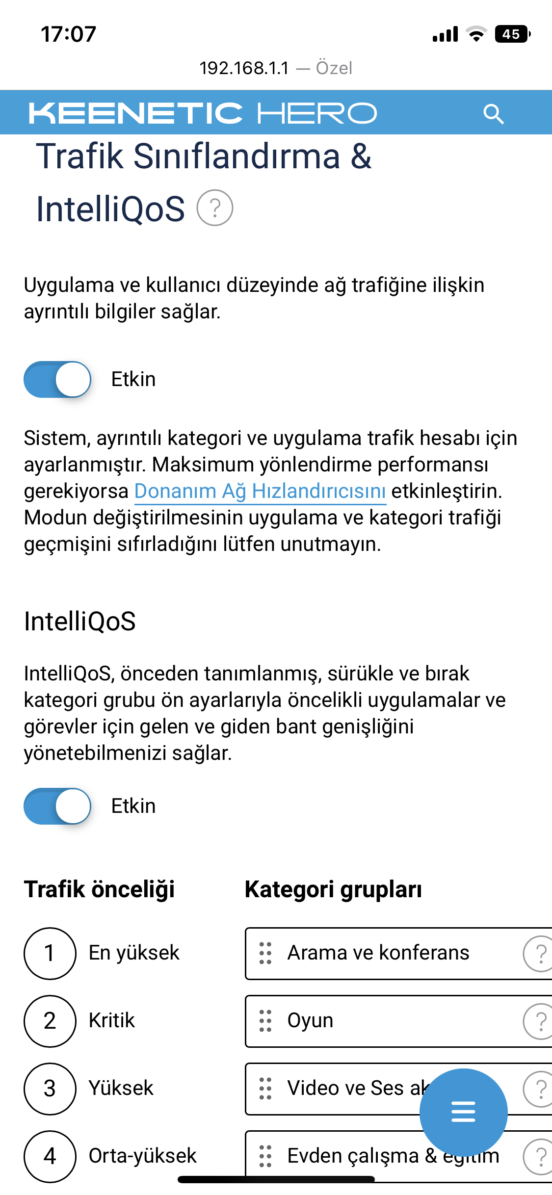

Oyun sınıfını yukarı falan mı atadiniz?

Sabit modemin fabrika ayarlarında ki gibi duruyor.Şuan B grade oldu.
