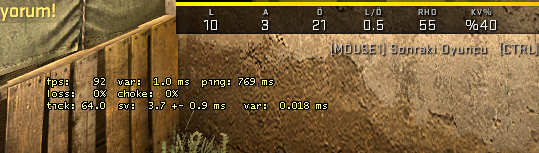

Keenetic extra dsl modeme sahibim. Bu modemde ne yaparsam yapayım bufferbloatın iyileştiremedim. Önceki modemimde hızları limitleyip dsl reportstan bufferbloattan a alabiliyordum. Ancak bu modemde upload kısıtlama yok ne yazıkki. Varsa da göremedim ben. Sadece download kısıtlama var. Opkg paketlerinde de bakındığım kadarı ile bunu halledebilecek bir şey yok. Şuan D notunun üstünü görmek mümkün olmadı. Online oyunlarda sıkıntı çekiyorum.
İşin garibi şu ki ilk başlarda gayet iyi gidiyor. Lag falan olmuyor sonra ara ara giriyor, en sonunda da hepten sapıtıyor. Modem çok uzak bir yerde değil 5ghzi bile tam gösteriyor. Ama ne olur ne olmaz belki uzaklıktandır diye gittim modemi bilgisayarın dibine kurdum. Sabah 4 gibi (sorun iss kaynaklı olabilir diye yoğun olmayan bir saat dilimi seçtim) CS:GO oyunundan aldığım ping değeri burada. Maçın başlarında dediğim gibi sorun falan yok ancak en sonlarda cidden kopuluyor oyundan.
DSL report sonucunu ve csgo da oyun sonlarına doğru olan pingimi ekliyorum.

Hocam, benim tablodan anladığım sana daha fazla upload gerekiyor, .uplaod hızının yetersiliğini gösteriyor programın, Bunun modemle ilgili olmadığı izlenimim var, hattın tam olarak hızı nedir? ve Servis sağlayıcı testlerinde ne çıkıyor?
Upload yönüne sahip olduğun hızdan 2Mbps vs sabit bir bant ayrılsa cihazına işini görecek mi?
Sonuçta, Modem üzerinde gerekli önceliklemeler yapılabilir,diğer cihazlardan etkilenmemek için, çözülür, ancak Servis sağlayıcı alt yapısını iyi analiz etmek gerekiyor , son haftalarda korona nedeniyle yaşanan alt yapı sıkıntılarını da dikkate almak lazım, ciddi yoğunluk var. MI boxım , başlarda iyi idi aylarca kullandım son üç haftadır kutu tamam ama hiç bir yer yoğunluktan düzgün açılmıyor, millet bıraktı bir kenara tekrar geldi, Apple tv ler bazı filimlerde 7-8 saat sonra yoğunluktan aç diyordu.. netfilix yutube vs çözünürlük değiştirdi de rahatladı. hattında 50Mb/4 . fazlasıyla yeterli.

hocam inan uploadla alakalı bir durum değil bu, uploadı dağıtmakla alakalı bu.
Attığım videoyu izleyin, 800 mbps upload olmasına rağmen bufferbloat var
https://www.youtube.com/watch?v=Opx3FSbLglQ&feature=youtu.be&t=424
bu iş uploadları cihaza göre sınırlayarak hallediliyor. Ancak keeneticde nedense bu yok. Opkg leri kurcaladım ama bulamadım. Openwrt de sqm manager ile çözülüyormuş bu durum ama keeneticde bunun muadilini göremedim.

Bu arada aklıma şu geldi. oyun oynadığın ilgili cihaza bant genişliği ata mesela 3Mbps yada 4 ata veya 20 ata, öncelik atamış olrusun tüm upload için. diğer cihazlarını fazla etkilemezse senin max upload üstüne geç. Şuan iki yönlü bant genişliği atamış oluyorsun. Bu da yardımcı olabilir. upload ayrıca geldiğinde ayrı ayrı tanımlama yaparsın.

diğer cihazlara down sınırı koymuştum ondan mı oluyor bu acaba?
Bu mesajda bahsedilenler: @ahmetbulut115
Sitenizde ürün kayıt ettirme yerini bulamadım enteresan bir şekilde .))
Bunu yaptıysa aynen dediğin olmuştur, çünkü down koyarken uploada da koymuş oluyorsun ve uplaodın düşük olduğu için diğerlerine öncelik vermiş olursun. Diğerlerini kaldır, oyun cihazına koy sadece. 10Mb koyarsan mesela oyun bilgisayarına 10/10 gibi öncelik tanılamış olursun , Down 10Mbps sini uploadın en yüksek 3Mbps ise 3Mb nin tamamını öncelikli alır.
