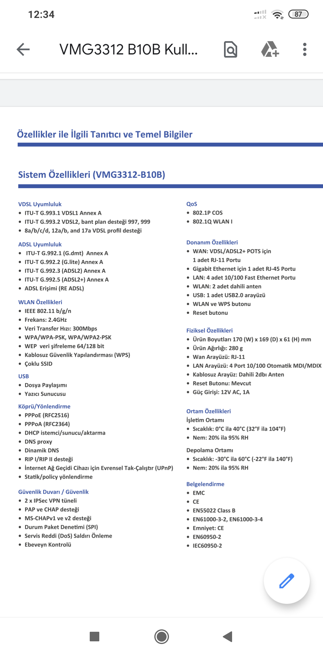

@KEENETIC Fotoğraftaki ürün yerine hangi ürününüzü kullanmalıyım?
Bu mesajda bahsedilenler: @KEENETIC
6 yıl (1326 mesaj)
Merhaba tdemirkayaoutlook,
VMG3312B10B ürün 300 Mbps kablosuz hız sahip bir ürün 300 Mbps kablosuz hıza sahip daha çok da üstün özellikleri olan OmniDSL ürünümüzü inceleyebilirsiniz yada kablosuz hızım daha hızlı olsun derseniz AC 1200 Mbps kablosuz hıza sahip ExtraDSL ürünümüzü incelemenizi tavsiye edebilirim.

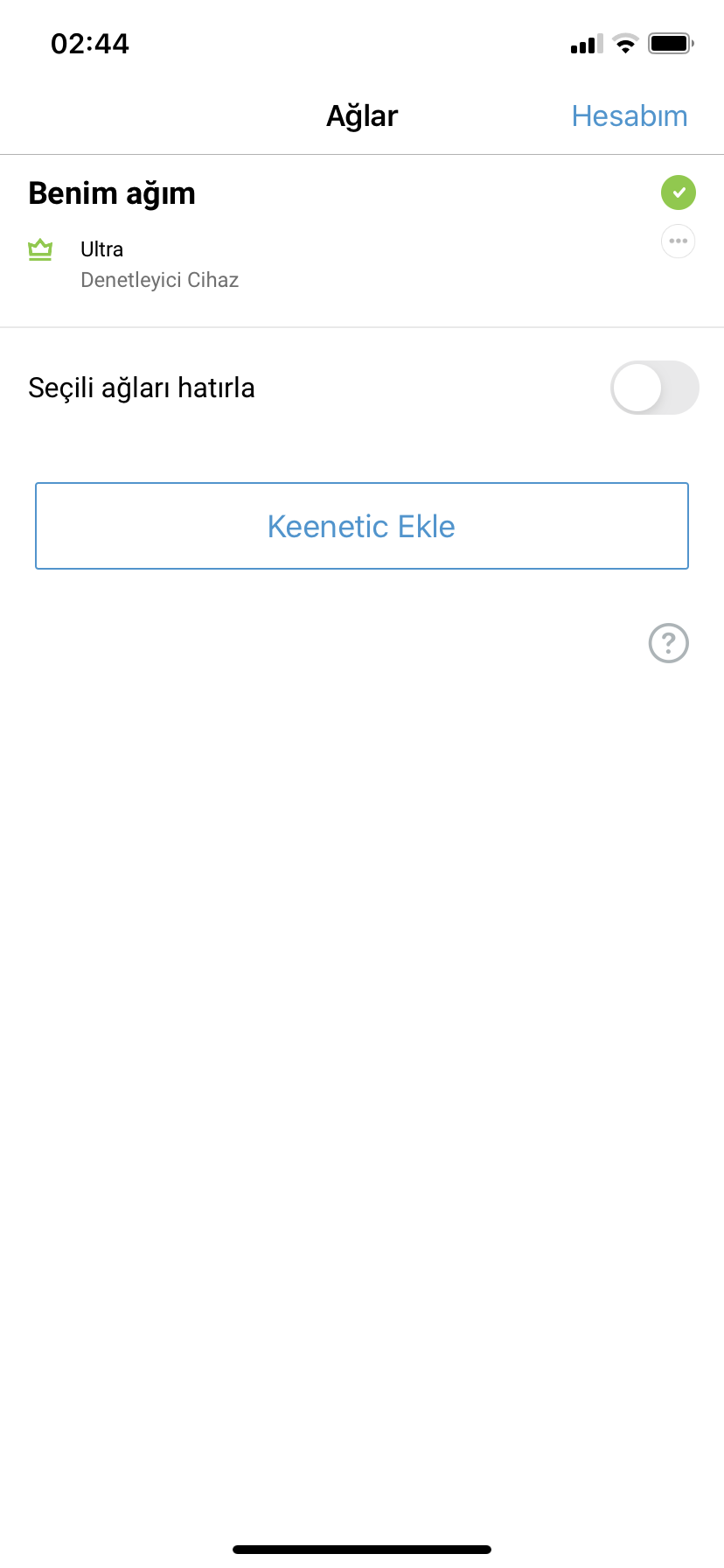

Merhabalar mobil uygulama üzerindeki seçili ağları hatırla seçeneği ne işe yarıyor acaba?
