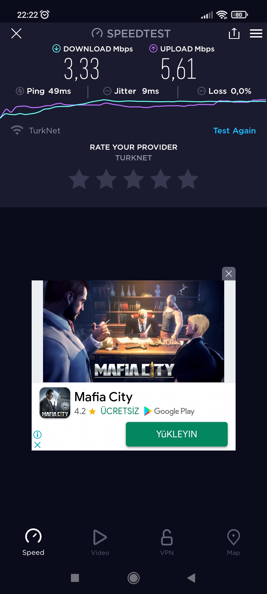

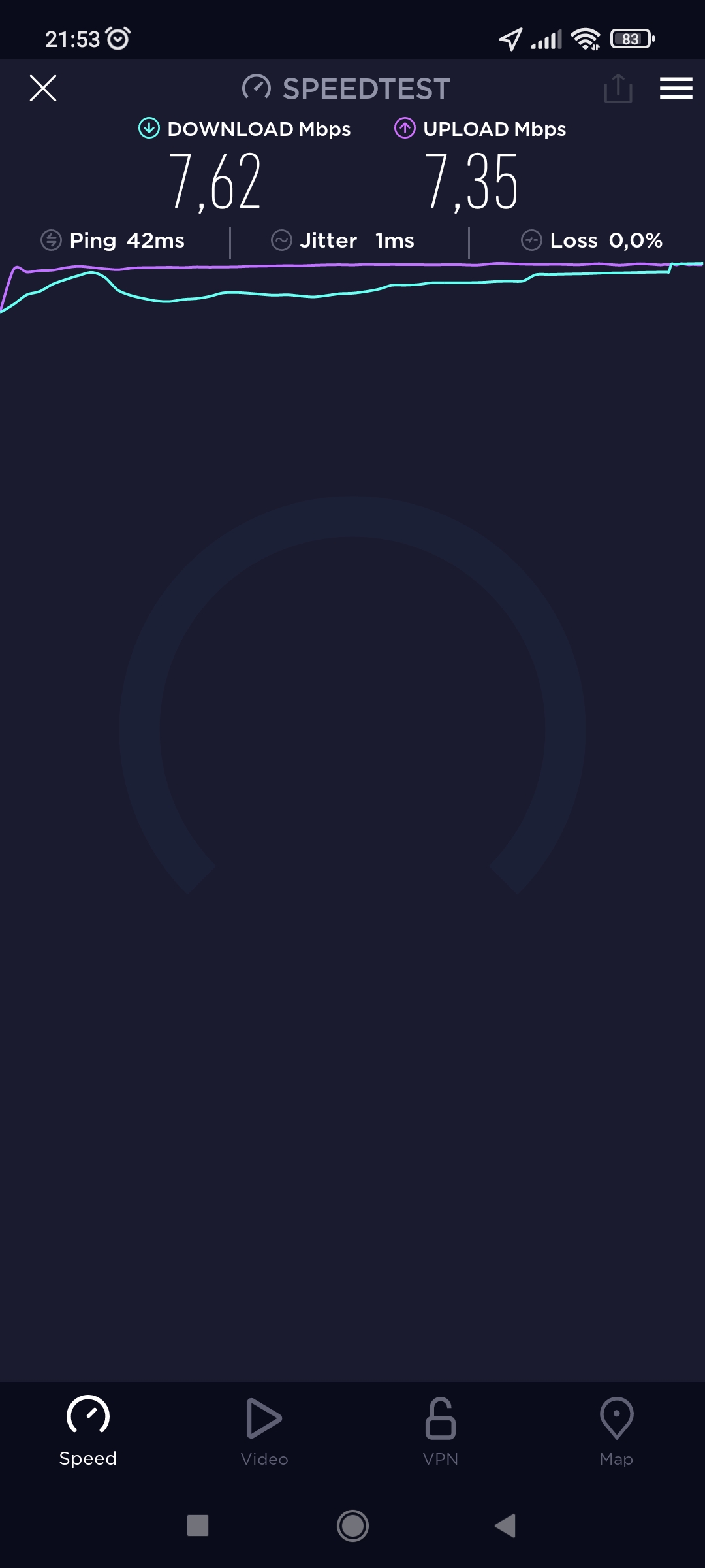

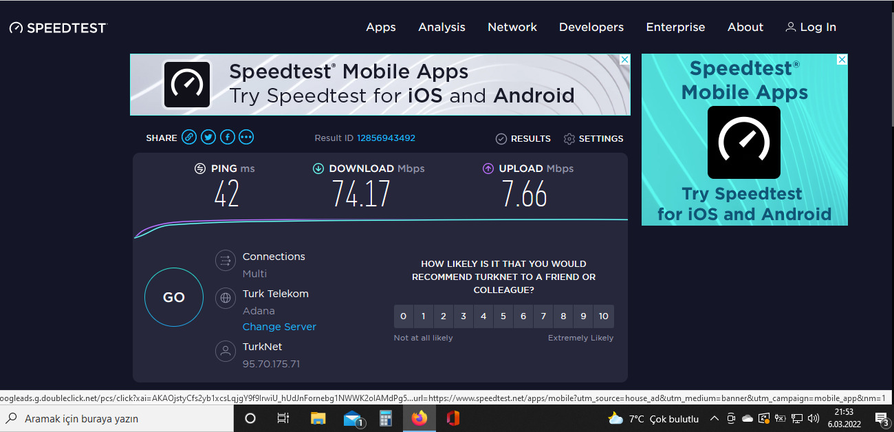

Selamlar, turknet arıza kaydi açtıktan sonra ilgililer kablo ile test etmemi istedi ve yaptigim test neticesinde 70-80 mbps civarinda hiz yakaliyorum ancak, antenlere sifir noktasinda yaptığım kablosuz testlerinde ancak 2-7 mpbs arasinda hızlar alabiliyorum. Çözüm önerilerinizi yazabilirseniz cok memnun olurum. Kablosuz kanalları değiştirmeyi denedim. Bulunduğum mevkii çok yoğun değil. Testlerde en yakin Turktelekom veya turknet santrali seçildi.
Hatta turknet yetkilisi hiz sinirini 50 ye düşürüp o şekilde denememi önerdi daha rijit olabilir fln deyip ancak onunla alakali bir değişiklik olmadığından yeniden 100mpbs ye yukselttim.

hocam evde kablosuz kullandığın hoparlör vs tarzı cihazlar var ise kanal değiştirsen bile çakışma yapıp hızı düşürüyor benim başıma geldiğinde kablosuz bluetoot bağlantılı ses sistemi vardı onu iptal ettim sorun düzelmişti.

Merhabalar, modemi fabrika ayarlarına sıfırlayıp yeniden kurdum ve sorun büyük oranda çözüldü.
Turknet hızımı yeniden 100mpbs ye çıkardım.
Kablo ile en az 70-80 mbps alıyorum
Kablosuz da yine 30-40 mbps da kaliyor ancak bu değerler yettiği icin sorun yok.

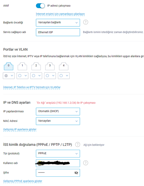

Herkese selamlar,
Teknik bir sorum olacak. Modemin internete çıkış için aldığı IP'nin yazması gereken yerde aşağıdaki gibi yazıyor. Ağda çakışan IP hiç yok ve DHCP açık. Modeme reset atınca bir süre düzeliyor sonra tekrar bu hale geliyor. Viva modemde fiber bağlantı için bunun sebebini biliyor musunuz? Bir kaç güncellemedir sorun böyle, update ile ilgili olduğunu düşünmediğim için belirtiyorum.

Fiber bağlantınız için Keenetic önünde bir cihaz mı var? Sağlayıcının kendi router'ı gibi?

Evin içine dağıtım yapan şaft içindeki switch dışında yok, keenetic router olarak çalışıyor; duvardan rj45le bağlanıyorum direk.

Odalara dağıtımda herhangi bir cihazınız ip dağıtıyor olabilir mi?
Eve gelen hattınızı bu switche girip oradan herhangi bir odada Router olarak Viva mı kullanıyorsunuz?

Switch dediğim doğru terim olmayabilir, bildiğiniz daireye gelen ethernet kablosunu yani sinyali odalara dağıtıyor aslında, herhangi bir modem/router görevi yok. Zaten kullanıcı adı ve şifre de bu modeme girili, öncül bir cihaz olduğunu hiç sanmıyorum eğer bina girişinde vs yoksa :) Evde duvardan sinyal alan başka bir cihazım da yok. Viva başka bir ip ile gerçekten çakışsa internete erişimi de engellenmez mi ama? Bence derdi başka bir şey, ama ifade ederken bunu seçiyor gibi geliyor 😅

Şöyle düşünün aslında Viva'nin ana dağıtım yerinde olup, tüm odalara dağıtımda vazife görmesi gerekir.

Hocam diğer ethernet kablolarından cihaz bağlayıp onlardan ip alsam anlarım ama zaten ip dağıtımını Viva yapıyor, yani kendisinin de kesişebileceği bir başka router/extender vs cihazı yok evde. Eve girişteki switch bildiğiniz ethernet çoklayıcı bana kalırsa, muhtemelen dediğiniz gibi bir kurulum yapmak istenirse router'ı oraya bağlayıp altyapı hazır olsun istendiği için yapılmış. Aşağıda daha detaylı gönderiyorum, TR kaldı son kurulum sonrası EN çevirmeye uğraşmadım o yüzden terimler tam doğru olmayabilir gibi geliyor :)
