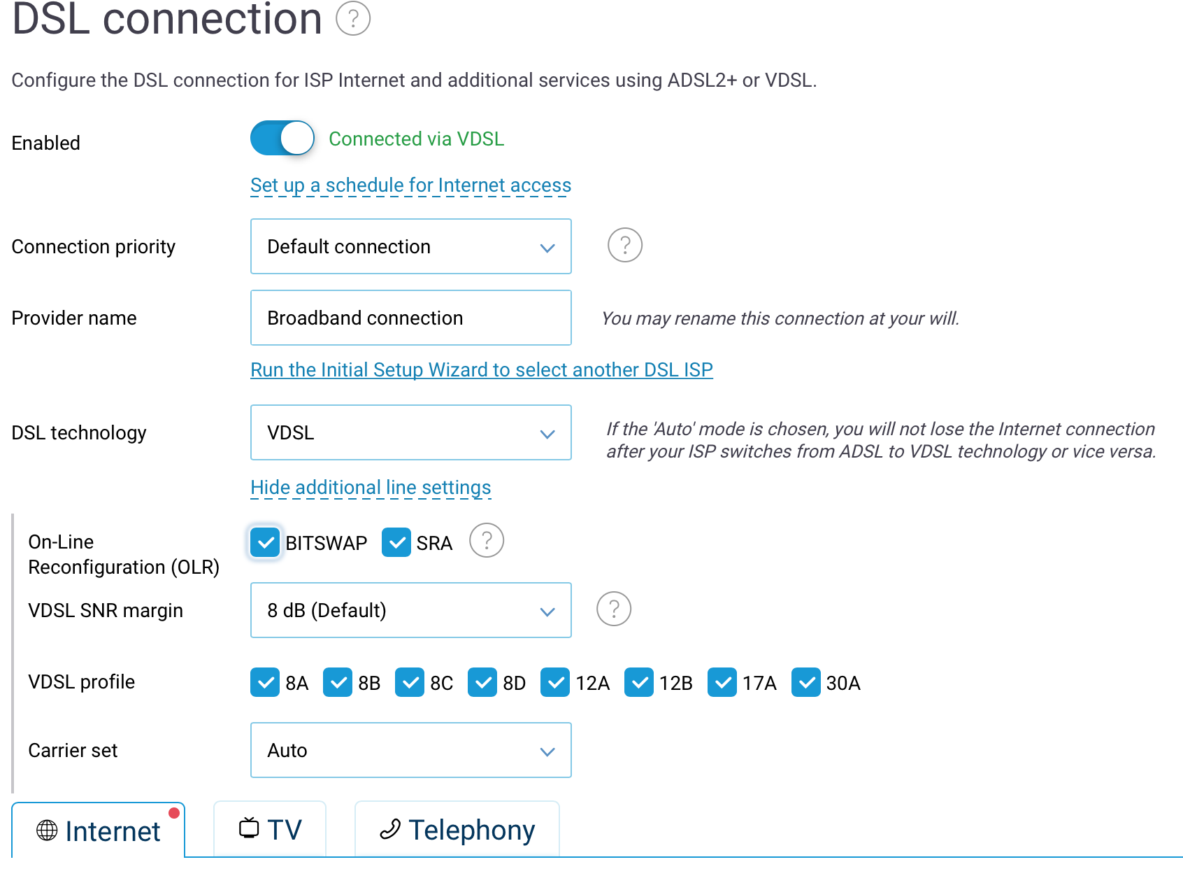

Bende aldım Vdsl modemini 2 ay sorun yoktu, şimdi internet kopuyor sürekli Türknete arıza kaydı açıyorum. Gelip bakıyorlar adamların modeminde internet var. Çözemedim bi turlu olayı.
6 yıl (775 mesaj)
DSL Bağlantı bölümünden, "VDSL SNR Margin" ayarını artır biraz hattında gürültü artmış olabilir. 10 yapabilirsin. düzelirse 9 u da deneyebilirsin. devam ederse 11 ve üzerini deneyebilirsin.
