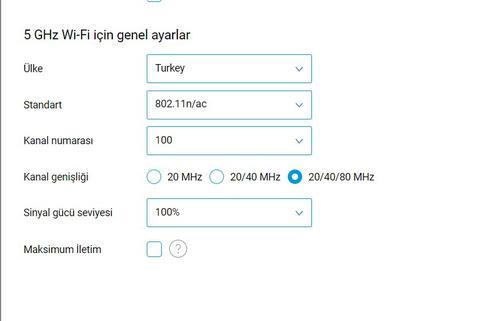

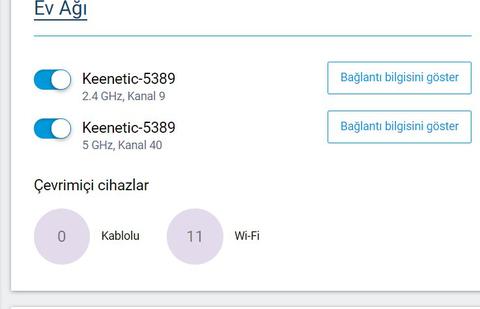

Kanal 100 dfs secmissiniz 40. Kanal gözüküyor. Hiç rastlamadim.

Hocam bu ufak bir bug gibi birşey. Daha önce bir iki kere başıma geldi. Tam neyden kaynaklanıyor emin olamadım o yüzden bildiremedim bugı ı. Ama wisp kısmı ile bağlantılı olduğunu düşünüyorum.
Düzeltmek için: 5ghz wifi kanalını rastgele bir kanala alın sonrasında tekrar kullanmış olduğunuz kanala alın. İkiside senkron olacaktır.

@<< PriSonerS >> Evet öyle yapınca seçtiğim kanala geçiyor ancak bir süre sonra tekrar kanal değişiyor :) Sanırım her koşulda otomatik modda çalışıyor.
