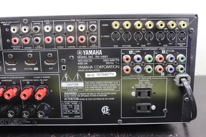

Merhaba arkadaşlar elimde yamaha rx-v661 ve phonic icon 300 power amfi bulunuyor. Power amfiyi receivera bağladığımda (pre out subwoofer) sinyal alamiyorum. Receiver dan bayağı uğraştım ama yapamadım bilen bi arkadaş yardımcı olursa sevinirim. Teşekkürler.

Power amfiyi stereo olarak mı kullanmak istiyorsunuz?
Yoksa mono olarak sadece sub’mı besleyecek?

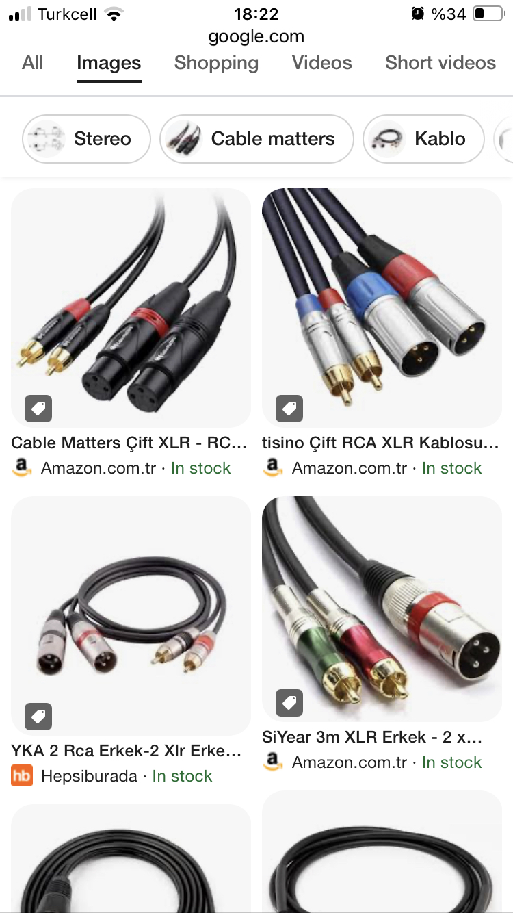

Eğer amacınız ön sağ ve sol hoparlörün sinyalini Yamaha AVR’den alıp power amfi ile güçlendirmek ise Yamaha’nın arkasındaki pre out çıkışlarından front (ön) yazılı olanlardan bir ucu rca diğer ucu xlr soket olan 2 tane kablo ile power amfiye bağlayabilirsiniz.
Eğer sadece Sub’ı power amfi ile beslemek istiyorsanız da Yamaha’nın pre out çıkışlarından sub yazan rca soketten yine rca -xlr kablo ile power amfiye bağlantı yapabilirsiniz.

Öncelikle yanıtınız için teşekkür ederim. Dediğiniz gibi sadece bass bağlayacağım için pre out subwoofer portunu kullanıyorum. Phonic icon 300 amfinin de arkasından bridge moduna getiriyorum. Ama yinede sinyal alamiyorum. Xlr ve rca kullanıyorum. Rca ya dokunduğumda bass a hışırtı geliyor yani sinyal var ama porta bağladığımda sinyal yok. Receiverin ayarlarından bir püf noktası mı var acaba. Bayağı kurcaladım ama sonuç alamadım.

Bunun iki sebebi olabilir.
AVR’nin hoparlör ayarlama menüsünde sistemi 5.1 yerine 5.0 olarak ayarlamış olabilirsiniz. Yani AVR’ye sub yok, tüm basları ön hoparlörlere ver demiş olabilirsiniz.
Bir diğer seçenek de AVR’nin sub pre out jakında bir sorun olabilir. Bu sebeple power amfiye sinyal gitmiyor olabilir.
AVR’nin pre out çıkışlarının çalıştığından emin olmak için rca to xlr kabloyu AVR’nin front pre out çıkışlarına takabilirsiniz. Power amfiyi stereo moduna getirip ön hoparlörleri de AVR’den çıkarıp power amfiye bağlayabilirsiniz. Eğer ön hoparlörlerden bu şekilde ses alabilirseniz kablo ve power amp sağlam diyebiliriz.
Eğer AVR’nin hoparlör dizilim ayar menüsünde sub var olarak ayarlıysa ve hala sub’dan ses gelmiyorsa bu durumda AVR’nin sub pre out çıkışında bir sorun var denebilir.
