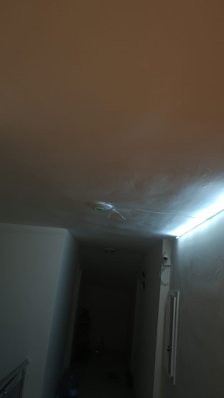

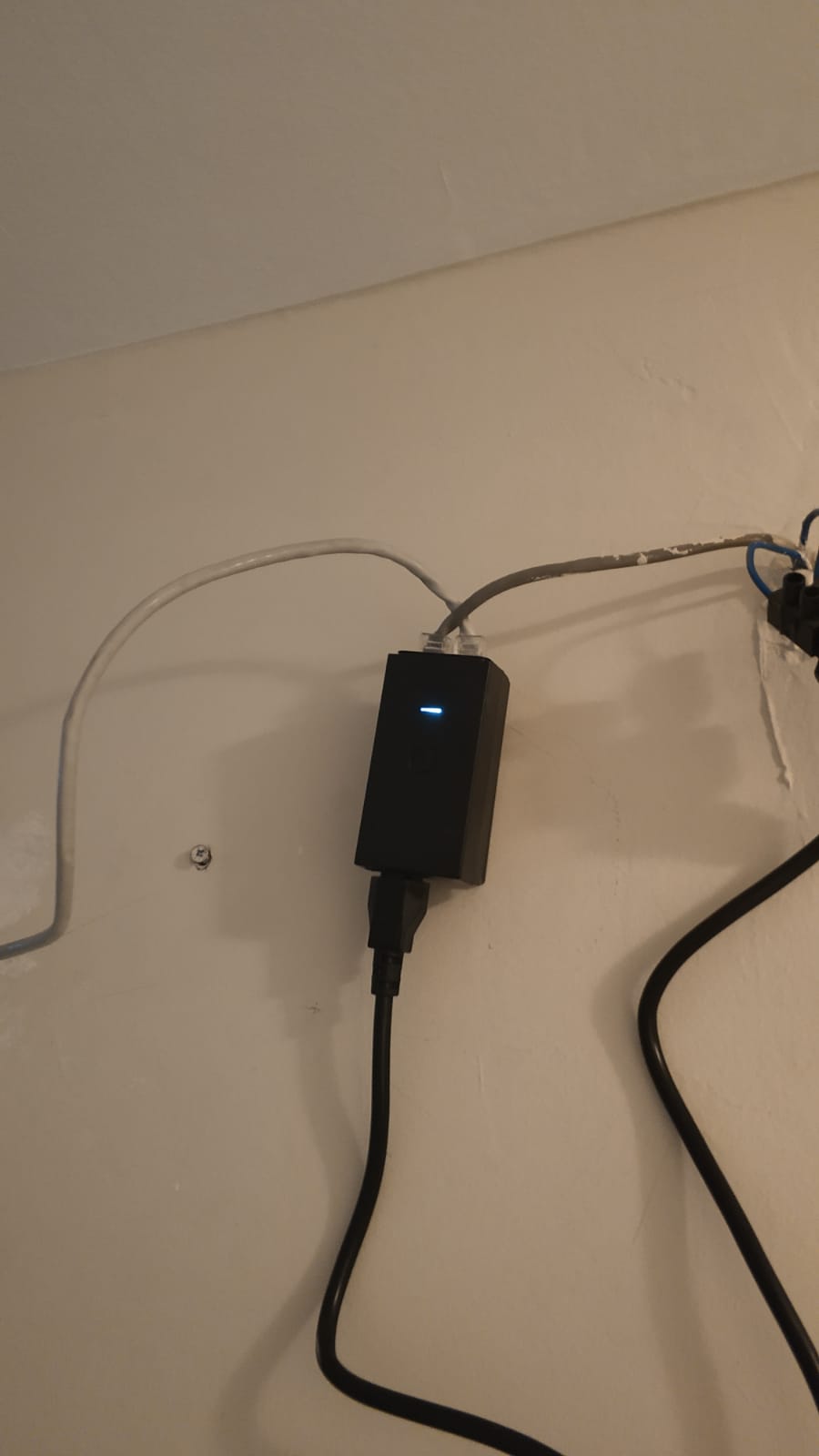

Doğru yere mi yazıyorum bilmiyorum ama şimdi yaşadığım yerde ortak internet var. maalesef modemin ekstra bir kablo çıkışı yok. görsellerdeki gibi adaptöre bir bir kablo geliyor bir tane de çıkıyor modeme gidiyor. Adaptöre gelen kabloyu bir çoğaltıcı vasıtasıyla çoğaltarak hem bilgisayarıma hem de modeme internet sağlayacak şekilde yapmak mümkün mü ? Oynadığım oyunlarda ping alıyorum ortak internet olması ve modemin uzakta olmasından kaynaklı olarak. internet güçlü eğer kablolu bağlantı yapabilirsem sıkıntı yaşamam. Cevaplarsanız çok sevinirim.

Şimdi şöyle söyleyeyim. Apart sistemli bir yerde oturuyorum. -1. Katta 4 tane ana modem var. Bu modemler katlara internet sağlıyor. Her katın bir modemi var yani. Her katta da gördüğünüz gibi bu dağıtıcılar var. Ben ana modemden kablo çekmek isterim ama apart sahibini zora sokmak istemiyorum en üst katta oturduğum için. Bu bizim kattaki modemin ekstra ethernet çıkışı yok. Aşağıdan gelen interneti görseldeki gibi modemin adaptörüne takıyoruz. Bu adaptörden de kabloyla katın ortasındaki modeme gidiyor. Yani adaptöre gelen kablolar bundan ibaret. Bu adaptöre aşağıdan gelen kabloyu bir şekilde çoğaltabilirsem bilgisayarıma kablolu internet sağlamış olacağım. Böylece daha stabil bir internet mümkün. Anlamadığınız yer varsa açıklayabilirim.

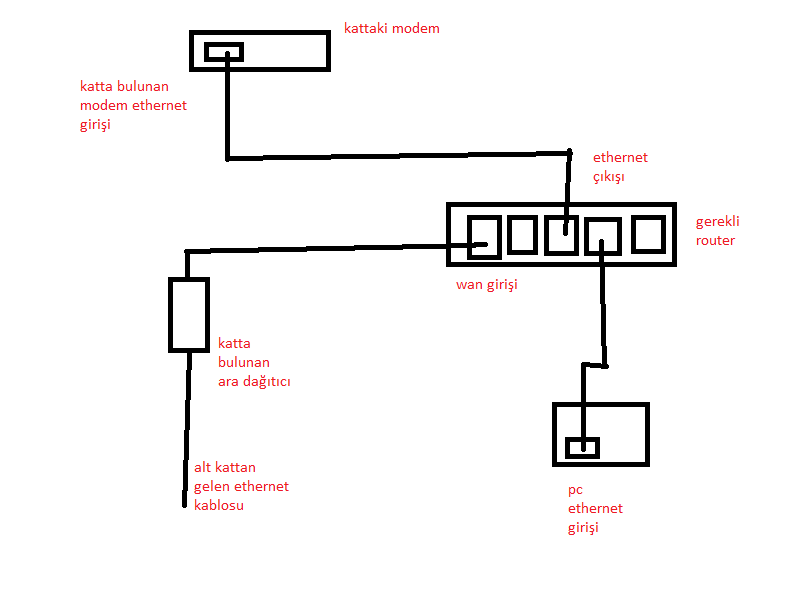

bir router gerekıyor o zaman size mesela " mi wifi mini" router olabilir .
fakat "mi wifi mini" çok eski model şimdilerde en uygun " keenetic start router " var ;
https://www.hepsiburada.com/keenetic-start-n300-whole-home-wi-fi-kablosuz-router-p-HBV00000N22OF?magaza=KEENETIC
modem ethernetine giden kabloyu yerinden çıkartın ,
kısa bir ethernet kablosunu ara kutuya takın
bu kabloyu routerin "wan" bölümüne takın.
katınızda bulunan modem kablosunu ise routerin ethernet portlarından birine takın.
sonra isterseniz pcyi ethernet çıkışına baglayın ıstersenız wifi den baglanın .
(eger wifiyi kullanmazsanız kapatabılrısınız tabii )
eger yanlıs anlamadıysam bu sekılde çözülecektir.
çık basit şekilde çizim yaptım ;
6 yıl
şimdi aklıma daha uygun ve basit çözüm geldi ;
bir ethernet çıkışı olan bir router alın kattaki modemi iptal edip bunu kullanın ,
routerin wan girisine kattakı dagıtıcıdan gelen kabloyu takın .
router ethernet cıkısından bir ethernet kablosu ile pcye baglayın...
bu arada routerin SSID ve şifresini iptal ettiğiniz routerin şimdi kullandıklarınız ile aynı yapın.
kimse anlamasın router değişkliğini
bu router işinizi görecektir ;

Aslında bu anlattığınız yöntem aklıma geldi fakat modeme elektriği binadan geçen kablodan bir portatif prizle veriliyor. Router için ekstra bir elektrik kaynağı lazım o da yakınlarda yok. Ayrıca router çok göze batar mı diye düşünüyorum. Daha ufak birşey meselea attığım linkteki alet işe yarar mı ?https://www.hepsiburada.com/digitus-dn-93904-cat5-2-li-rj45-coklayici-p-HBV000003HE2I?magaza=Pazareyle&wt_gl=cpc.6802.shop.elk.it-aksesuar&gclid=CjwKCAiAis3vBRBdEiwAHXB29Al98Np7UJoeA8-DbPjN7tToiM_vGEURGBC9B_DqX1t-kl7DlsV00RoCB4sQAvD_BwE

-1 kattan gelen kabloyu switch'e bağla. switch'ten 1 porta kendi bilgisayarına kablo çek. başka bir porta 2. fotoğraftaki poe adağtörünü bağla. Tavandaki access pointe gelen kabloyu da poe adaptörünün diğer portuna bağla. 5 dk bile sürmez. Maliyeti 30-40 lira tutar kendin yaparsan.
Bir tane switch al. Bir de ihtiyacın kadar ethernet kablosu.https://www.akakce.com/switch.html
örneğin bu işini görür:https://www.akakce.com/switch/en-ucuz-tp-link-tl-sf1005d-5-port-fiyati,74510.html
6 yıl
O attığın şey senin işini görmez. Tavandaki cihaz POE olduğu için ethernet kablsosu elektrik de taşır. O parçayı kullanıpta bilgisayarını bağlarsan bilgisayarını yakarsın. Sakın. Üstteki mesajımı oku, işini gör.

Teşekkürler hepinize yardımınız için. Anladığım kadarıyla illaki bir elektrik kaynağına ihtiyacım var switch için. Aslında yöntem basit sadece elektrik. O zaman ev sahibiyle konuşup yapayım. Sonuçta internete hiçbir etkisi olmayacak sadece kablolu bağlantı da sağlamış olacağım
