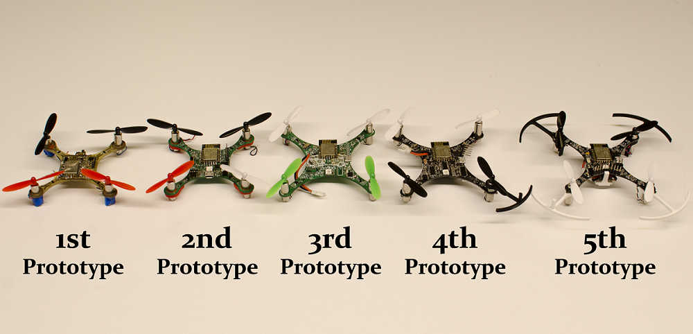

Bu yazıda kendi üretimim olan üzerinde yaklaşık olarak bir yıllı geçkin süredir çalıştığım bir drone projesinin tanıtımını yapacağım.
ESPcopter
Tanıtım Videosu
Gelişen dünya teknolojisinde kodlamanın önemi artık herkes tarafında bilinmekte. Öyle ki çoğu ilkokullar gelecek nesillere kodlama öğretmeye yakın zamanda başlayacak.
Benim de çocuklara ve mühendislik öğrencilerine drone programlaması konusunda eğitim vermek amacı ile seri üretim aşamasına getirdiğim bir drone projem var. Proje kısaca ucuz maliyetli, programlanabilir ve açık kaynak kodlu bir drone geliştirme kartı.

Projemin ismi ESPcopter. İsmini üzerinde bulunan ESP8266 modülünden alıyor. Bu modül drone üzerinden mikrodenetleyici ve iletişim görevlerini tek başına yapıyor. Bu modül sayesinde Espcopter internete bağlanabilen her cihaz(bilgisayar, telefon vs) üzerinden kontrol edilebiliyor ve iot projelerinde kullanılabiliyor.
Drone geliştirme kartı ile aşağıda ki alanlarda kendinizi geliştirebilirsiniz;
•Internet sitesinde bulunan eğitimleri kullanarak basit seviyeden ileri seviyeye kadar kodlama(arduino) öğrenebileceksiniz.
• ESPcopter üzerinde bulunan ESP8266 wi-fi modülü ve 11 farklı sensör sayesinde bir çok Internet Of things projeleri geliştirebilirsiniz.
• Drone uçuş dinamikleri, kontol ve denge algoritmaları gibi konularda uygulamalı olarak kendilerinizi geliştirebilirsiniz.
TEKNİK ÖZELLİKLER
ESP8266-12E 32-bit RISC CPU: Tensilica Xtensa LX106 160MHz
Yaklaşık 32gr Ağırlık
80 x 80mm Boyut
260 mAh Batarya ile 7 Dakikaya Kadar Uçuş Süresi
MicroUSB ile 20 Dakikada Şarj Olabilme (5V 1A USB Adaptör ile)
IEEE 802.11 b/g/n Wi-Fi Bağlantısı ile Seri İletişim
3- Eksen MEMs Gyros ve 3-Axis Accelerometer: Invensense MPU-6050 Sensör
2cm – 200cm Lazer Mesafe Sensörü VL53L0X
0.03hPa / 0.25m Çözünürlüklü BMP180 Barometrik Sensör
