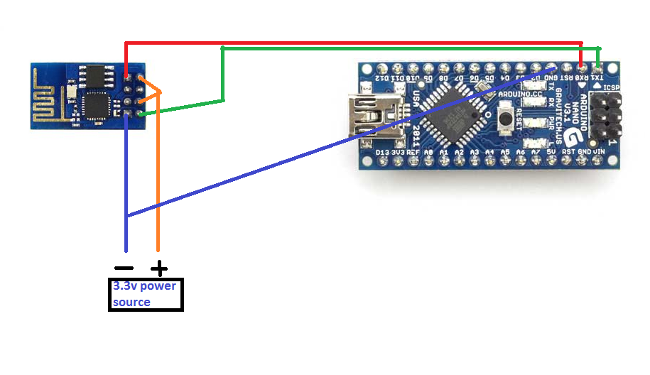

I'm using Arduino Nano and ESP8266.
When I setup like the picture and connect Arduino Nano to PC by USB:
The ESP8266 properly works. (Arduino Nano is just used as a bridge)
I print and read from serial with a C# program, it correctly works.
What I send from C# program:
AT+CWJAP="APN", "Pass"
The message from ESP:
OK
But, when I change the setup as follows:
- Green wire (green wire on picture) to Arduino Digital2 pin
- Red wire (red wire on picture) to Arduino Digital3 pin
- Use Arduino code to read/write serial, instead of C# program
- Create a software serial from code (esp8266 = SoftwareSerial(2, 3))
What I send from SoftwareSerial:
ERROR
Do you have any ideas? Why isn't the result on SoftwareSerial identical to Serial?

Hatta AT+CWJAP=... sorgusuna gelen cevaplar şöyle oluyor:
Arduino softwareserial => ERROR
Fırat devecinin programı => OK
Ctrl+Shift+M ile açılan şey => ERROR
Halbuki ESP8266 bizim ona gönderdiğimiz komutu echo da yapıyor, komutta bir yanlışlık olmadığı açık bir şekilde gözüküyor. İletilen kod doğru. (bkz 1. mesajda ilk haberleşme, 1. mesajda ikinci haberleşme)

PuTTY'de Ctrl+J yapmadan önce enter'a basılırsa \r\n atıyor
AT+RST yaptıktan sonra
AT+RST
ERROR
demesinin nedeni büyük ihtimal \r\n verilmemesi. Bir defa entera bastıktan sonra ctrl+j yapınca yedi.
Aynı şekilde C# programımda da komutu gönderirken sonuna \r\n ekledikten sonra çalıştı. (WriteLine kullanmama rağmen ekstradan \r\n istiyor. İlginç değil mi?)
Bazen 1 defa \r\n yapmak yetmiyor, iki defa enter istiyor PuTTY. Bu da bulunsun notlarımda.
Şuan tek çözemediğim şu kaldı, AT+CWJAP yaparken ne kadar \r\n yapılırsa yapılsın Deveci'nin yazdığı program gibi olmuyor, ERROR dönüyor. Onu yarın tekrar deneyeyim. O büyük ihtimal Serial Timeout değeriyle ilgili. Biraz beklemesi gerekiyor (deveci'nin programı bekliyordu)
