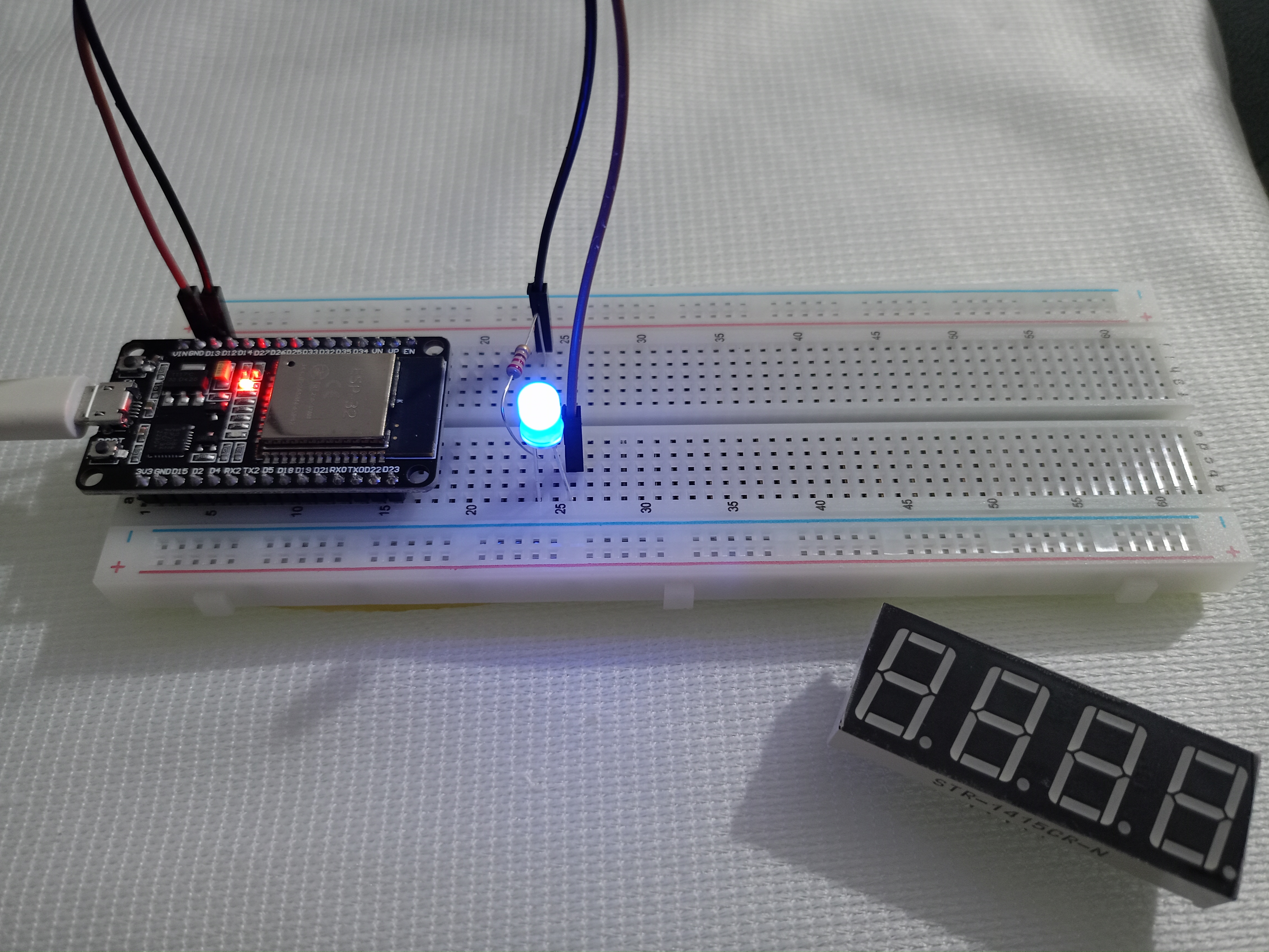

uzun -hem de baya- bir araştırmadan sonra esp32s + breadboard + 7 segment display + led siparişi geçmek üzereyim. Aslında stm32'ler daha kompleks ve cengte öğrendiğimiz şeyleri test etmek için güzel ama fiyatlar ya çok pahalı ya da çok ucuz anlamadım
İlk başta hobisine bir şeyler yaparız sonra IoT / Register seviyesinde kodlamaya bakarım

Sipariş verildi inşallah harbiden kullanırım

bu esp32 ler direkt arduino ide ile mi programlanıyor?
yoksa kendi ide leri var mı?
eğer iot üzerine çalışacaksan (uzaktan kontrol vs) esp32 daha mantıklı.
ama eğer sabit bir donanım ile çalışacaksan bu sefer stm32 veya herhangi bir arm tabanluı mcu daha mantıklı.
önceki mesajlarda bahsettiğin fiyat farkı orijinal ve klon stm32 olmasından kaynaklanıyor. mesela 100 tl civarına stm32f103 ler var(klon). bunu alırsan ayrıca bide kod yüklemek için stlink programlayıcı alman gerekir. bunun fiyatı da 150 falandır. ayrıca klon olduğu için driver lar falan yüklenirken sorun yaşatabiliyor. eğer orijinal alacaksan da 700 800 civarı nucleolar var ucuz olarak. daha iyi bir şey istiyorum dersen de 1500 tl civarına stm32f407 var. bu çoğu işini görür.

Ardunio ide ile kullanılabiliyormuş ama farklı alternatifler de gördüm.
Sensörler ve motorlardan ziyade network gerektiren şeyler daha ilgimi çektiği için ve fiyatından dolayı esp32 aldım, dediğin gibi düzgün stmler giriş için bir tık pahalı
Bir de ben aslında Stm32 kursu takip ediyordum ama buradaki register seviyesiyle kodlama ile ardunio idesini kodlama arasında uçurum var zorluk anlamında, bana açıkçası dersteki bilgileri kullanmak keyifli geliyor ama espde de gerekirse daha low level işlere girmeyi denerim

Çalışıyor sıkıntı yok
3 ay
Kardeşim boşuna mı aldık biz bunları
Yalnız devre bağlamak aşırı zor yav ben 2dk kurar 10dk kodlarım sanıyordum tam tersi oldu xd

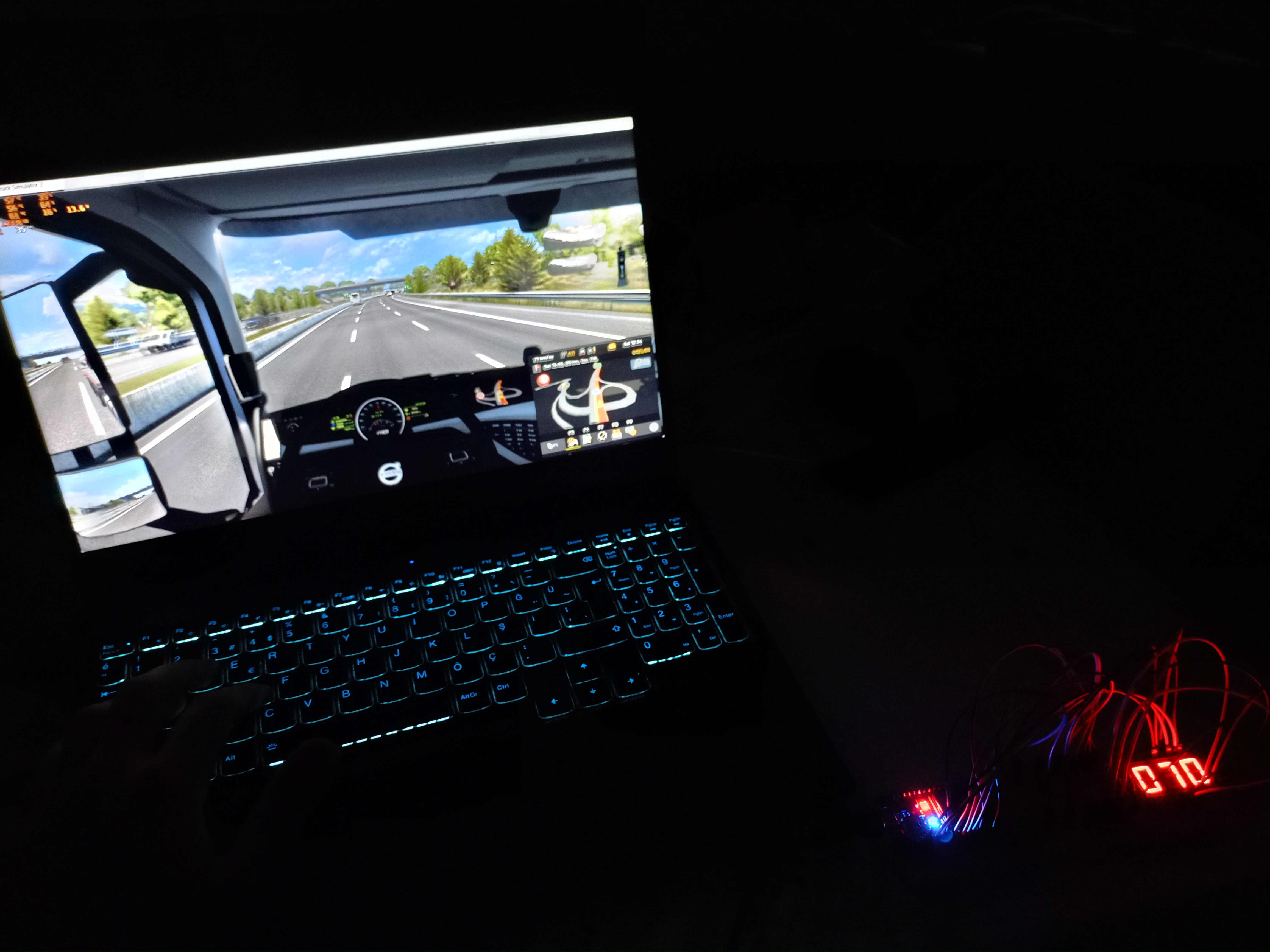

Ne alaka yav display bu bildiğin
oyundaki hızı cppden Pythona oradan tekrar cye aktarıp burada gösteriyorum anlık

anlamadım niye cpp'den python'a sonra tekrar c'ye aktarıyorsun?
Direkt c değil mi esp32'nin idesi, arduino ide'dir herhalde. C'de yaz bitir, anlamadım hatta nasıl bu 3 dil arası aktarma yaptığını

Ets2 oyun verilerini dışarıya vermek için hazır kod vermiş, o da cpp ile yazılmış, ilk başta veriyi alıp port üzerinden aktarabiliyor mu diye Python koduyla test ettim, çalışınca da Python kolay diye oradan da ardunio ideye aktardım. (böyle deyince kulağa basit geliyor c demek daha havalı xd)
Aslında Pythonı aradan çıkarıp direkt cppden de aktarabilirim sanırım da Python daha basit diye uğraşmadım dün
