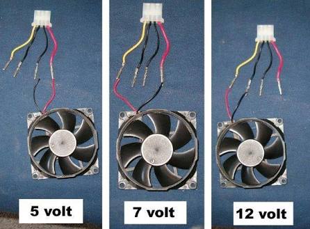

Hocam resimdeki gibi yaparsanız sonuca daha sağlıklı varirsiniz eğer ki 5voltta da ses yaparsa fanin kırmızı kablosunu psunun turuncu kablosuna da baglayabilirsin turuncu kablo 3.2volt değer vermektedir ben bu şekilde kullanıyorum ısı sorunu olmazsa en sessiz hali bu oluyor. Kolay gelsin...

Kabloları ile beraber PSU ve fanin resmini atarsanız daha iyi olur. Bir de önemli olan kablonun renkleri siz bağlantıyı renklere göre yapacaksınız renkler standarttir.
