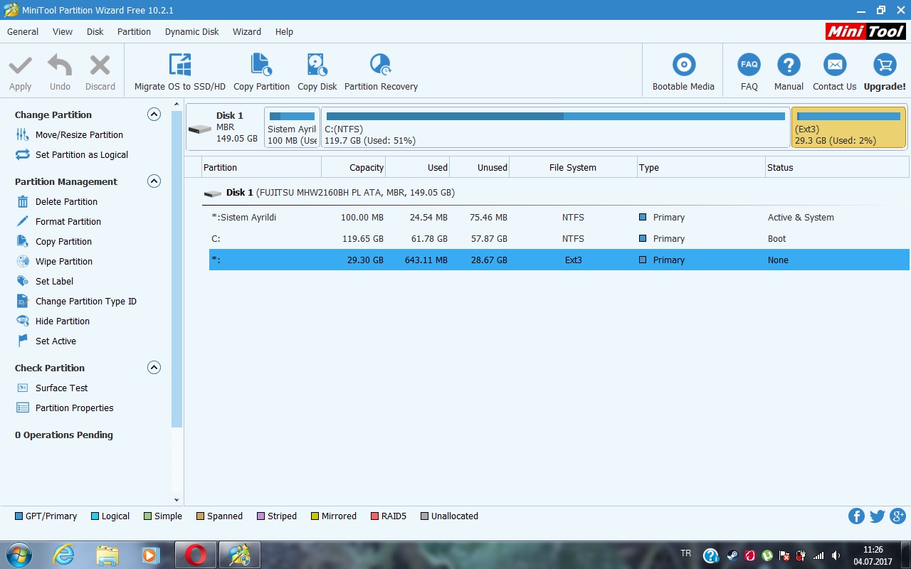

https://www.partitionwizard.com/free-partition-manager.html
Bu programla win 7'den disk bölümlerinizin resmini atar mısınız...

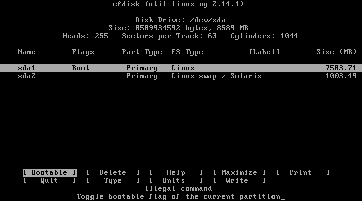

O önceki resim temsiliydi, android x86 ekranında hiç bir şekilde hdd gözükmüyor. Gparted ile disk alanı oluşturdum ext3,
ext4 yine o yükleme ekranında hdd bir şekilde gözükmedi.

minitool partition wizard programı ile ext3 gözüken bölümü silin ve orası "unallocated" olarak gözüksün.
sonra android ile tekrar kurmayı deneyin. Bölümlendirmeyi oradan yapmayı deneyin.
Muhtemelen gparted ile bölmenizden kaynaklanıyor.

live-cd olarak açınca android, windows kurulu olan bölümü ve boş bölümü görüyor mu?
android kurulumunda en son takılan pencerenin resmini ekleyebilir misiniz?
"Create/Modify partitions" ve "Detect devices" olan pencerede sadece bu ikisi mi var?
Detect devices seçeneğini denediniz mi?

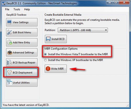

3.)https://neosmart.net/EasyBCD/
Buradan easybcd programını indirin.
bcd deployment sekmesinden resimdeki gibi seçip "write mbr" deyin ve pc'yi yeniden başlatın.
sonrasında tekrar android'i live-cd olarak açın. diski görüyor mu deneyin.
