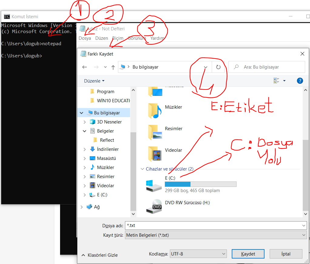

1) Bilgisayara Win10 Yükleme USB'sini tekrar takın ve başlatın.
2) Gelen ekranda kurulum yapılacak DİSK SEÇME/ BİÇİMLENDİRME ekranına kadar gelin.
3) Burada Shift + F10 tuşlarına basarak cmd ekranına ulaşın
4) SSD' içindeki BOOT dosyalarını TAMİR ETMEk için CMD ekranına bazı kodlar yazılacak ANCAK
5 ) KODLARI YAZMADAN ÖNCE SSD'nizin gerçekten hangi sürücüde olduğunu bilmeniz gerekiyor.
6) CMD ekranına "NOTEPAD" yazın ve not defterini açın.
7) Not defterinin sol üstündeki "DOSYA" SEÇENEĞİNE tıklayıp "Farklı Kaydet" seçeneğine basın
8) Açılan ekranda sürücülerinizi ve sistemde tanımlı olan gerçek kodlamalarını göreceksiniz.
Burası EN KRİTİK noktalardan birisi.
Çünkü sürücüleriniz sırasıyla C: D: E: gibi Dosya Yolu (CMD ekranında kullanılacak)'na sahip olabilir.
Dosya yolu sırasıyla C: D: E: olan sürücülerin ETİKETLER'i sırasıyla D: E: C: olabilir. Yani siz CMD ekranında örneğin
chkdsk e: /f /r yazmanız gerekirken bu karışıklıktan dolayı
chkdsk c: /f /r yazıyor olabilirsiniz.
Bu durumun önüne geçmek için aşağıdaki görsel gibi ilerleyerek BOOT DOSYASINI TAMİR ETMEK İSTEDİĞİNİZ SSD'nin kurulu olduğu DOSYA YOLU'nu bulun ve onu kullanın.
