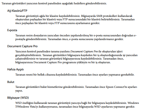

Tarama ile ilgili olarak klavuzda şu başlıklar var:
C5790 'da en önemli artı, EPA (Epson Print Admin) ve diğer yazıcı yönetimi ve takibi yazılımlarını destekliyor olması.
