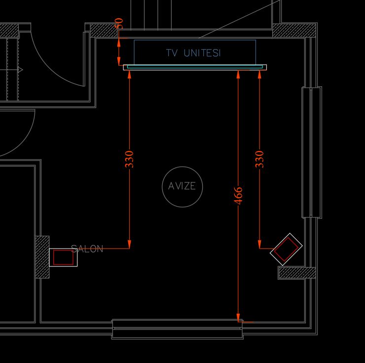

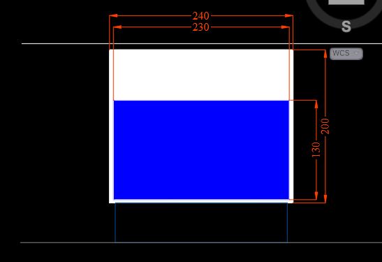

8 yıl (14 mesaj)
Arkadaşlar, ben bu cihazı perdeye ortalamadan astım açılı bir şekilde. Fakat ne yaptıysam görüntüyü ayarlayamadım, kafayı yememek elde değil, keystone yapıyorum görüntü küçülüyor, ya bir kenarı aşağıda ya diğer kenarı. Şimdi yerini değiştirmeye karar verdim. Resimlerdeki ayarlara göre 3,17-3,82 arasına asmam gerekiyor ise, çizimdeki sarı alana ( alternatif yerleşim.) assam Görüntü ayarında sıkıntı olur mu.Bu arada aparat 25 cm yüksekliğinde cihazın altından ve her yöne hareket edebiliyor.Perde Görüntü alanı 257x145. Allahını seven yardım etsin :-)
