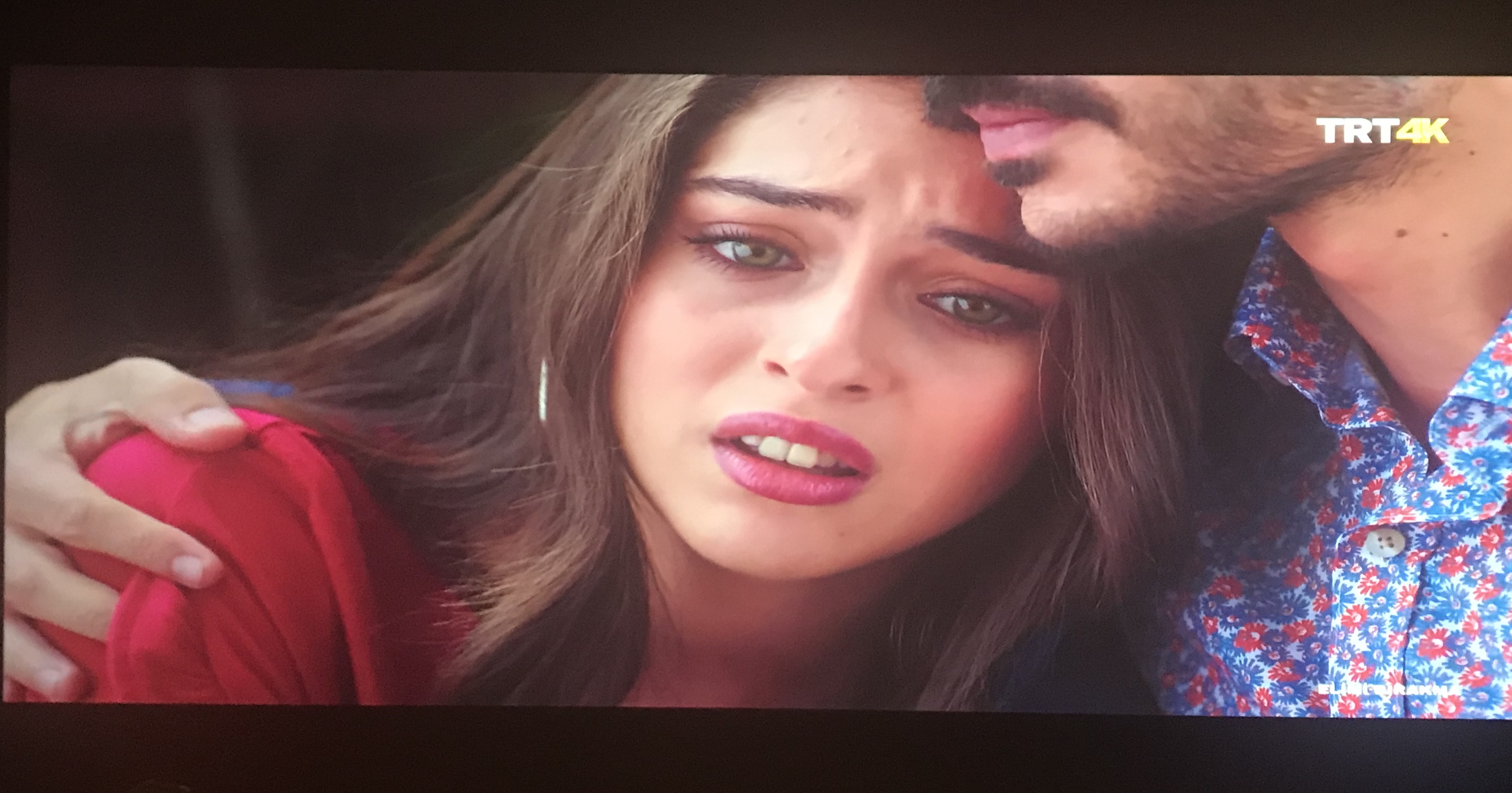

Aslında ben fotoğraf paylaşımından kastım elbette ekran görüntüsününde içinde yer aldığı ortam fotoğrafları,
Cihazı nereye nasıl konumlandırdınız? cihaz perde arası mesafeniz ne kadar, ne kadar genişlikte görüntü alıyorsunuz, bunları merak ediyoruz. Paylaşımlarınız sinefil adayları projeksiyon alacak arkadaşlara da örnek olacak.
Şunu da biliyorum görüntü, keskinlik vs çok güzel ancak fotoğraflarda bunu yakalamak çok zor oluyor. Gerçek kaliteyi anlamak için canlı gözle görmek lazım.
Rica ederim, bu cekimleri acemiliğime verin :) en kısa sürede belirttiğiniz detaylarla paylaşım yapacağım.

Merhaba,
Sorduğunuz sorularla ilgili bilgiler aktarmaya çalışacağım.
Öncelikle aşağıdaki fotoğraflarda da göreceğiniz gibi cihazı duvara yaklaşık 45 derecelik açıyla konumlandırdım.
Üzerinden bir fotoğraf çekerek göstermeye çalıştım. Cihazın duvara tam 4 metre mesafede duruyor.
Bu mesafeden duvarda 208cmX120cm ebatlarında bir görüntü alıyorum. Burada sizin tecrübenize danışmak istyorum. Bu ebatlardaki görüntü sanıyorum 21:9'a denk geliyor. Film, dizi ya da netflix vb izlerken bu ekran ebatlarını kullanıp digiturk vb bir kaynaktan tv izlerken görüntü oranını yatay sıkıştır yatarak mı izlemem gerekiyor? Aynı ebatlarda görüntüyü "yatay sıkıştır" yaptığım zaman ebatlar 205cmX120cm oluyor ve bu da yaklaşık 16:9'a denk geliyor galiba. Sizin fikriniz nedir?
